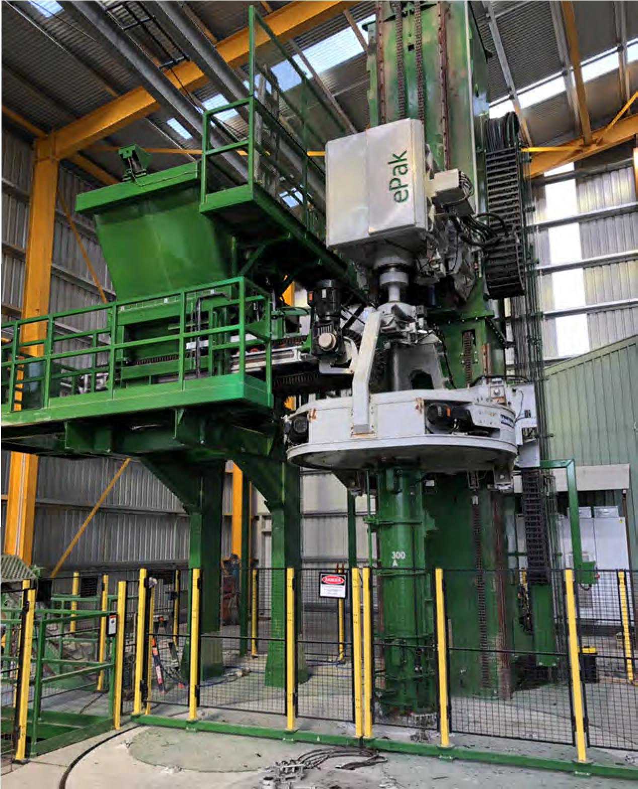

Высокопроизводительная линия для производства бетонных труб HawkeyePedershaab модель ePak.
Электронный станок с прямым приводом для паковки труб для больших объемов производства.
  • Мощный привод роликовой головки
  • Точное управление производством
  • Высокая и плавная скорость перемещения
  • Компактный поворотный стол
Идеально подходит для массового производства круглых бетонных труб и стояков колодцев.

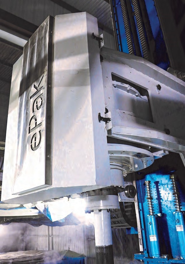

Серия машин ePak от HawkeyePedershaab, бренда Afinitas, не имеет себе равных в технологии производства паковочных головок. Например, революционный привод eDrive от ePak обеспечивает большую мощность и лучшую управляемость по сравнению с аналогичными машинами для производства высококачественных бетонных труб. Кроме того, уникальная конструкция ePak с одной рамой делает традиционные трёх- и четырёхстоечные рамы устаревшими и обеспечивает более плавную и быструю работу всех компонентов машины. Кроме того, двухсекционная конструкция рамы с болтовым соединением упрощает монтаж в существующие здания и снижает транспортные расходы.
Производительность
ePak обладает огромной производительностью благодаря превосходной мощности, технологии управления и высокой скорости перемещения компонентов.
Фактически, ePak может производить до 100 000 тонн продукции в год при односменной работе.
Преимущества системы - Мощное упаковочное действие
Привод роликовой головки ePak генерирует больше мощности, чем традиционные приводные системы.
  • Более широкий диапазон крутящего момента и скорости обеспечивает точное управление упаковкой во всем диапазоне диаметров труб.
  • Непосредственный привод от двух 60-полюсных двигателей с постоянными магнитами исключает необходимость в редукторах.
Это значительно снижает потребность в техническом обслуживании и уровень шума.

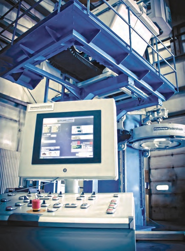

По сравнению с другими машинами, ePak оснащена самыми передовыми аппаратными и программными алгоритмами управления в отрасли производства сборного железобетона.
  • Система управления с обратной связью непрерывно передает данные по всем параметрам на ПЛК.
Строго расположенные видеокамеры обеспечивают качество и стабильность продукции, предоставляя информацию о производственном цикле в режиме реального времени.
Главный привод, верхний стол и конусный уплотнительный стол установлены на консольных опорах для постоянного и плавного перемещения по уникальной основной раме ePak. В результате снижается тряска и вибрация, что минимизирует износ компонентов.
  • ePak обеспечивает на 25% более высокую скорость перемещения компонентов по сравнению с обычными машинами, что значительно снижает проблемы с выравниванием машины, вибрацию рамы и потребность в дорогостоящих изнашиваемых деталях.
  • Эксклюзивная конструкция рамы ePak представляет собой двухсекционную конструкцию с болтовыми соединениями для удобства транспортировки (можно загружать в контейнеры) и установки.
  • Машина ePak оснащена системой штрихкодирования для абсолютного позиционирования траверсы, верхнего стола и колокольного уплотнителя.

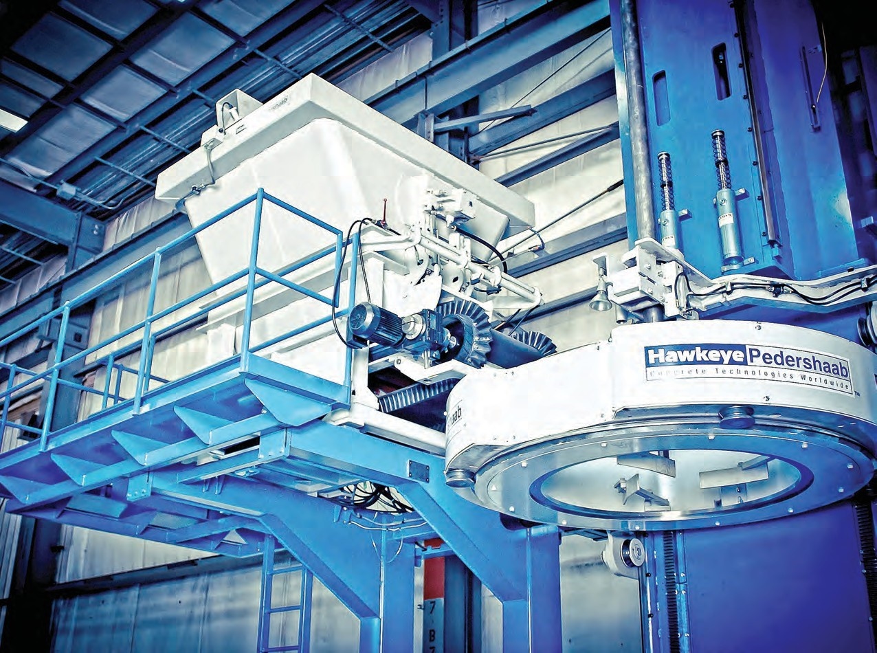

Компактный поворотный стол машины
Благодаря компактному поворотному столу ePak с электроприводом формы можно устанавливать близко к его центральной точке. Это обеспечивает более высокую скорость вращения. Кроме того, электроцепной привод исключает проскальзывание, обеспечивая точную скорость разгона и спуска при входе форм в позиции заполнения и снятия с опоры.

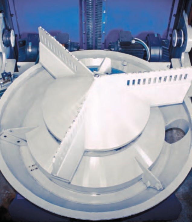

Плотное уплотнение бетонной смеси
Усовершенствованный уплотнитель бетонной смеси ePak с двумя самосинхронизирующимися вибраторами обеспечивает мощное вертикальное вибрационное воздействие, которое быстро и эффективно уплотняет бетонную смесь.
  • Мощные электрические вибраторы 11000 с проверенной прочностью и надежностью, а также функции электрического вращения и подъёма обеспечивают плавную работу, не требующую особого обслуживания.
  • Самоочищающаяся верхняя часть ePak направляет излишки бетона к центральному отверстию для лёгкой очистки.
Высокопроизводительный инструмент
Преимущество ePak в работе с современным инструментом HawkeyePedershaab, а также с существующим инструментом других производителей.
Система привода роликовой головки ePak рассчитана на работу как с двусторонним, так и с односторонним инструментом. Дополнительным преимуществом являются сегментированные затирочные лопатки из специального износостойкого сплава.
