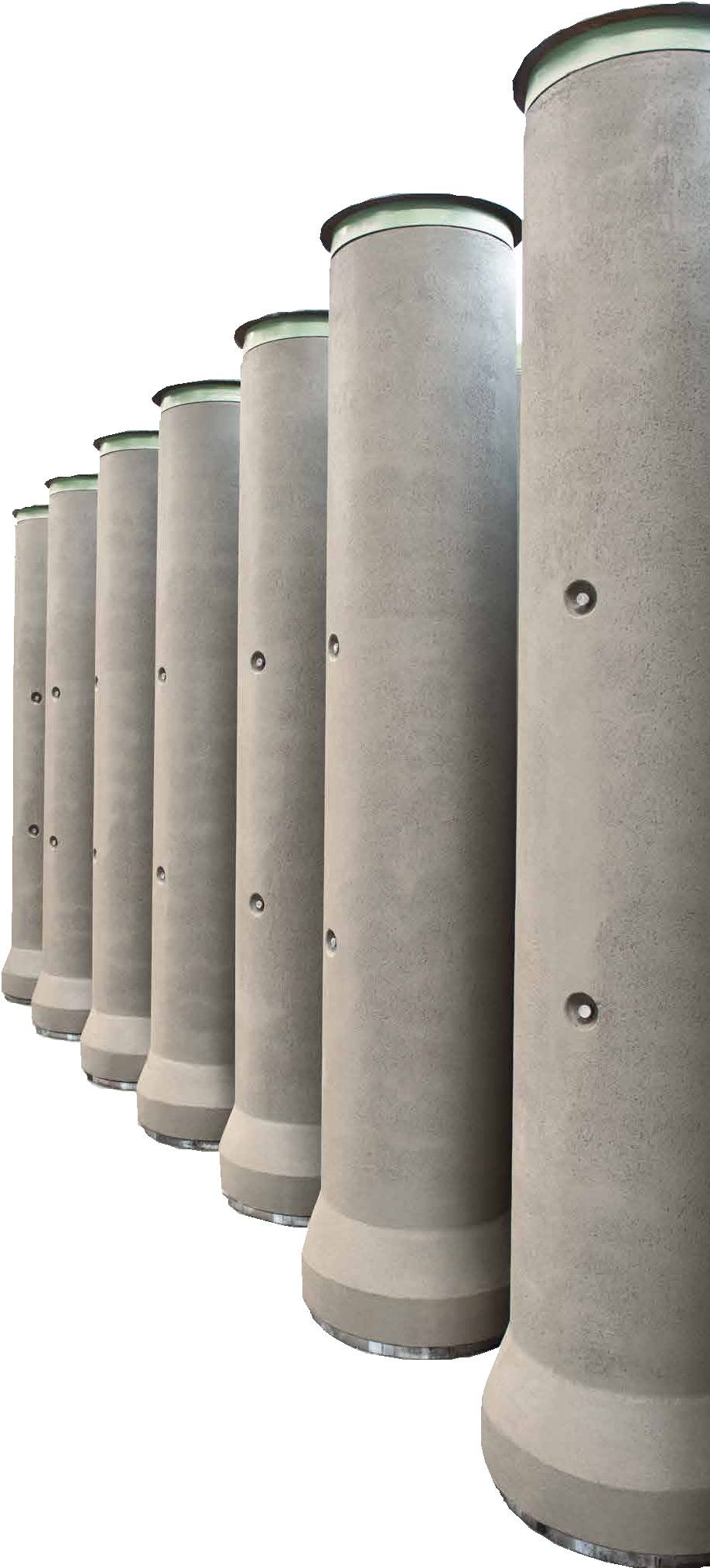

Бетонные Трубы произведенные машиной системы ECORESIST-liner в середине непрерывно покрыты коррозионно-стойким полимерным материалом.
Надежно заключенные в несущую и устойчивую к изгибам бетонную оболочку, трубы ECORESIST с полимерными раструбами и заглушками гарантируют точную посадку, устойчивость к поперечным нагрузкам и простоту монтажа.
Раструб и раструб трубы ECORESIST состоят из готовых ударопрочных литых элементов, свойства которых дополняют свойства футеровки.
Монтаж упрощается благодаря двум анкерам с шаровой головкой, встроенным в материал трубы, а также распорному гребню, встроенному в основание раструба.
Сертификат Немецкого института строительных технологий DIBt № Z-42.1-515
Высокопрочная полимерная 3-слойная оболочка, устойчивая к промывке, с характеристиками материала, соответствующими DIN 8061, покрывает всю трубную нить. Эти точно подогнанные футерованные соединения труб (раструб и втулка) обеспечивают защиту от ударов и воздействий.
Генеративная фиксация.
Интегрированная система герметизации.
Между бетоном и полимерной трубой достигается в фазе усадки во время твердения бетона. Это полимербетонное соединение компенсирует удлинение, вызванное колебаниями температуры.
Интегрированная система герметизации предотвращает сбои при монтаже и гарантирует абсолютную водонепроницаемость при 100% сдвигающих усилиях и максимальном прогибе, даже до 2,5 бар.
Труба за трубой - Высочайший стандарт качества.
Разработанная для больших объемов, система ECORESIST отличается убедительными экономическими преимуществами.
Благодаря запатентованной технологии производства ECORESIST бетонные трубы изготавливаются со сплошным внутренним полимерным покрытием, устойчивым к коррозии.
Это позволяет им выдерживать контакт с агрессивными средами, такими как биогенная серная кислота. Кроме того, высокая устойчивость к промывке под давлением и абсолютная водонепроницаемость делают их лучшим выбором для долговечных канализационных трубопроводов.

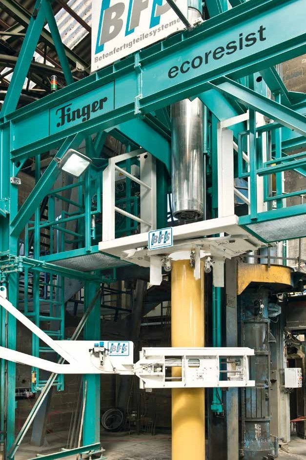

ECORESIST Благодаря комбинированному управлению трубоформовочной машиной и установкой лайнера, последовательность работы системы идеально согласована.
Как только форма с сырой трубой вращается к станции вставки, полимерная труба вдавливается сверху.
Новые идеи BFS – дополнительные преимущества для наших клиентов.
Установка блока BFS-лайнера может быть интегрирована как в новые, так и в существующие бетоноформовочные машины Afinitas-BFS.
В качестве дополнительной опции он дополняет комплектацию BFS-SOUVERAEN-установки.

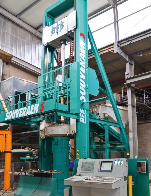

S-Compact – система уплотнения.
Запатентованный* инструмент BFS-уплотнения – основа процесса уплотнения.
Технология роликовой головки с четырьмя (4) слоями роликов гарантирует отсутствие неуплотненных участков.
Благодаря встречному вращению арматурный каркас идеально погружается в бетон, а его скручивание сводится к минимуму.
Разумеется, все компоненты рассчитаны на длительный срок службы.
