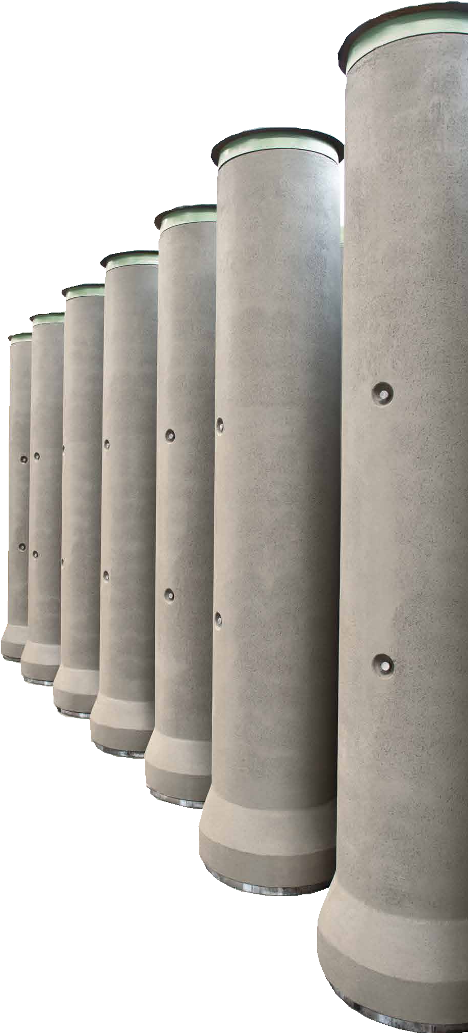

Бетонные Трубы произведенные машиной системы ECORESIST-liner в середине непрерывно покрыты коррозионно-стойким полимерным материалом.
Надежно заключенные в несущую и устойчивую к изгибам бетонную оболочку, трубы ECORESIST с полимерными раструбами и заглушками гарантируют точную посадку, устойчивость к поперечным нагрузкам и простоту монтажа.
Раструб и раструб трубы ECORESIST состоят из готовых ударопрочных литых элементов, свойства которых дополняют свойства футеровки.
Монтаж упрощается благодаря двум анкерам с шаровой головкой, встроенным в материал трубы, а также распорному гребню, встроенному в основание раструба.

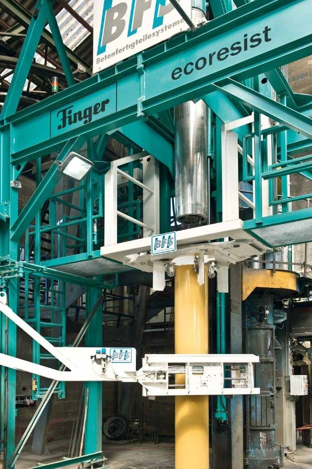

ECORESIST Благодаря комбинированному управлению трубоформовочной машиной и установкой лайнера, последовательность работы системы идеально согласована.
Как только форма с сырой трубой вращается к станции вставки, полимерная труба вдавливается сверху.

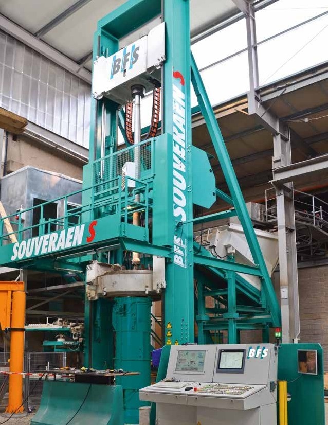

Установка блока BFS-лайнера может быть интегрирована как в новые, так и в существующие бетоноформовочные машины Afinitas-BFS.
В качестве дополнительной опции он дополняет комплектацию BFS-SOUVERAEN-установки.
