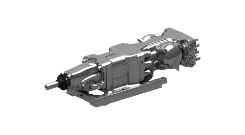

SANDVIK RDX5 - HYDRAULIC ROCK DRILL
Sandvik RDX5 - это надежный перфоратор для работы в тяжелых условиях
бурение. Он предназначен для бурения торцевых и продольных скважин, а также
используется при креплении горных пород болтами. RDX5 предназначен для работы даже
в самых суровых условиях.
Основные характеристики:
  • Диаметр сверления отверстий: 43-64 мм
  • Диаметр расширения отверстий: 76-127 мм
  • Мощность: 20 кВт
  • Частота ударов: 67 Гц
  • Рабочее давление: 120-220 бар
  • Давление для перкуссии: 175 бар
  • Двигатель: OMS 80, OMS 125 или OMS 160
  • Вес: 210 кг
Рекомендации:
  • Использовать стержни с шестигранной головкой R32, R39 или 35 мм.
  • Рекомендуется применять стержни MF.
  • Хвостовики: 45 мм, T38, R32, T35, R38, T45.
  1. Двигатель орбитального типа:
  • OMS 80: крутящий момент 400 Нм, скорость 0-250 об/мин, расход 46 л/мин.
  • OMS 125: крутящий момент 625 Нм, скорость 0-250 об/мин, расход 72 л/мин.
  • OMS 160: крутящий момент 780 Нм, скорость 0-200 об/мин, расход 74 л/мин.
  1. Аккумуляторы:
  • Газовый аккумулятор: азот N2, давление HP 50 бар, LP 4 бар, заправочный клапан Vg8 DIN7756.
  1. Смазка хвостовика:
  • Расход воздуха: 250-350 л/мин.
  • Давление: 4-7 бар.
  • Расход масла: 180-250 г/ч.
  • Рабочая температура масла: +40°C до +60°C.
  1. Инструменты:
  • Полный набор для RDX5: спецификация TS2-435.
  • Набор полевых инструментов для RDX5: спецификация TS2-434.
  • Устройство для извлечения энергии: отдельная спецификация.
  1. Давление промывки:
  • Максимальное давление: 20 бар (воздух/вода).
