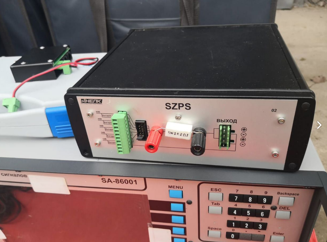

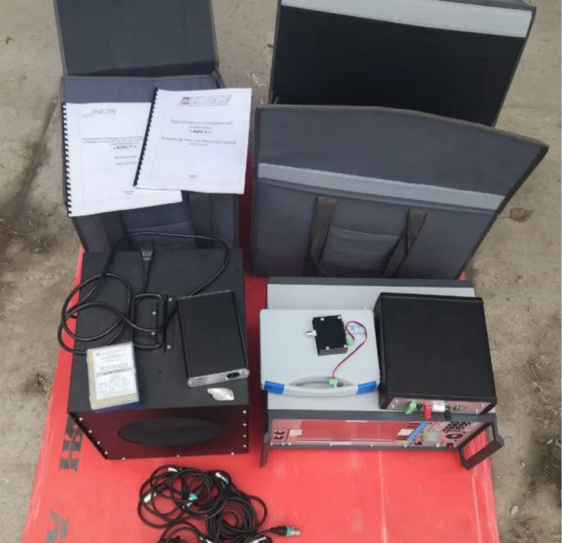

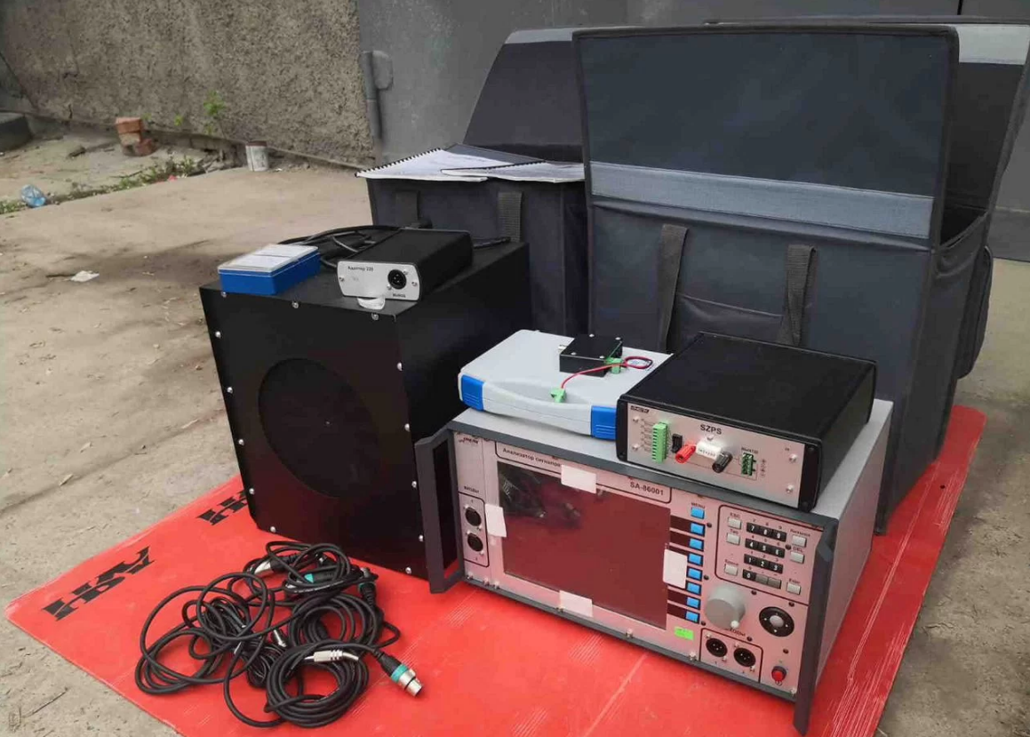

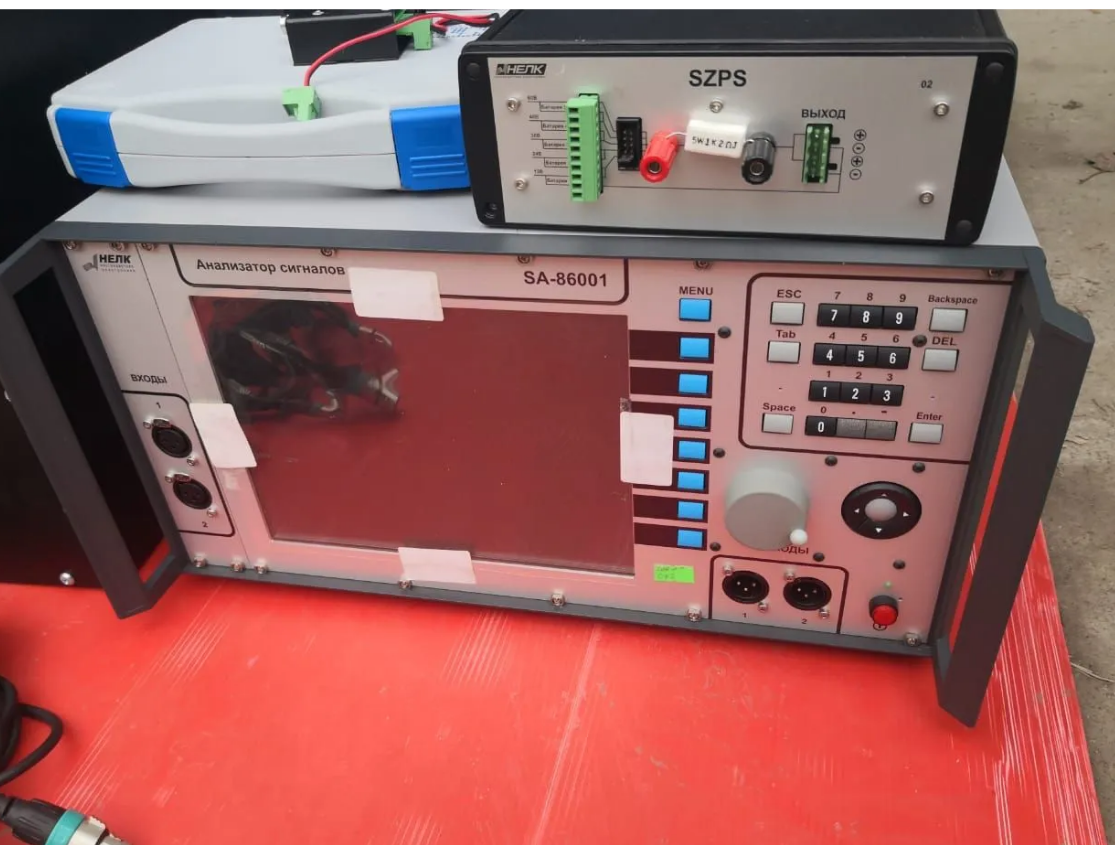

Программно-аппаратный комплекс «Аист» предназначен для оценки защищенности ВТСС от акустоэлектрических преобразований.
Комплекс обеспечивает
проведение проверок на соответствие специальным требованиям проводных линий, звукотехнических систем, выявления сигналов, связанных с акустоэлектрическими преобразованиями, их измерений в автоматическом и ручном режимах;
измерения и анализа сигналов звукового диапазона частот в токопроводящих коммуникациях, в том числе с применением адаптивного приема;
измерения и анализ электромагнитного поля в диапазоне звуковых частот, в том числе с применением адаптивного приема;
генерации акустического сигнала
Комплекс разработан с учетом требований «Сборника методик измерений и расчета параметров вспомогательных технических средств и систем с целью определения их соответствия установленным нормам на параметры в речевом диапазоне частот», МПСС,
Комплекс может работать в следующих режимах:
анализатор спектра звукового диапазона частот (октавный и линейный спектр)
анализатор амплитудно-частотной характеристики в диапазоне звуковых частот.
селективный вольтметр.
многофункциональный генератор сигналов в звуковом диапазоне частот.
адаптивный приемник и измеритель сигналов в звуковом диапазоне частот.
обработку и представление результатов измерений в удобном для оператора виде.
Акустическая система максимальный уровень звукового давления на расстоянии 1 м, дБ, не менее 106 / частотный диапазон по уровню ±10 дБ, Гц 90 - 16000
Атмосферное давление от 84 до 107 кПа
Вибропреобразователь осевая чувствительность 100 мВ/g (±10%) / диапазон частот в режиме измерения виброускорения, Гц 5 - 12500 / диапазон входных значений виброускорений относительно 10-6 м/с2, дБ от 80 до 174
Диапазон воспроизводимого напряжения (пиковые значения), В от 3*10-5 до 9,5
Диапазон измерения уровней напряжения переменного тока, дБ относительно 1мкВ, (В) от 3*10-5 до 30
Диапазон измеряемых напряжений переменного тока, В от 3*10-5 до 9,5
Диапазон частот измерений напряжений переменного тока, Гц 5 - 96000 / 10 - 96000
Динамический диапазон 116 дБ
Измерительная магнитная антенна диапазон частот, кГц от 1 до 5000
Измерительный микрофон диапазон рабочих частот в режиме измерения звукового давления, Гц 20 - 16000 / диапазон измерения звукового давления относительно 20 мкПа, дБ от 24 до 125 / пределы допускаемой относительной погрешности измерения звукового давления на частоте 1000 Гц, дБ, не более ±0,7 / пределы допускаемой относительной погрешности линейного уровня, дБ, не более ±1,1
Количество независимых каналов входных каналов (АЦП) 2, выходных каналов (АЦП) 2
Масса, кг 42
Напряжение питания, В 220 (-15%)(+10%)
Обеспечение электропитания проверяемых устройств номинальным постоянным напряжением 12, 24, 36, 48, 60 В (±20%)
Относительная влажность воздуха 80%
Потребляемая мощность, кВт 200 В*А
Пределы допускаемой относительной погрешности измерений уровней виброускорения в поддиапазоне от 5 до 2000 Гц ±0,5 / в поддиапазоне свыше 2000 до 8000 Гц ±0,9
Пределы допускаемой относительной погрешности измерения напряжения сигнала, % ± 5
Пределы допускаемой относительной погрешности установки амплитуды воспроизводимого напряжения, % ± 2
Температура от плюс 10 до плюс 25
Типы генерируемого сигнала синусоидальный / прямоугольный / треугольный / белый шум / розовый шум
Ток потребления 200 мА
