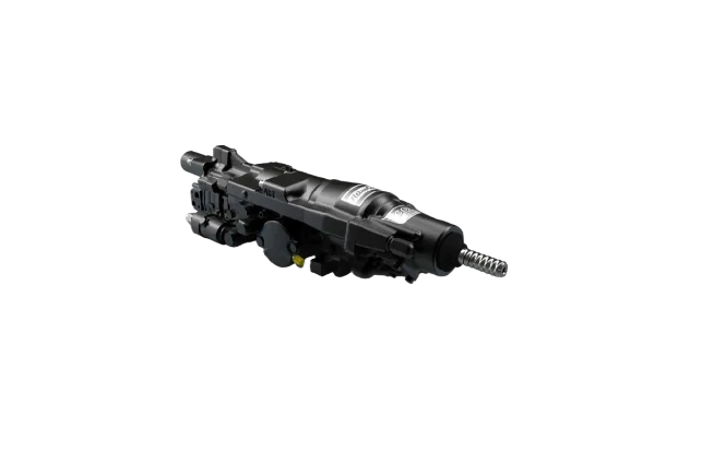

Гидравлический перфоратор Atlas Copco COP 1638
Обновлено 09.10.2026 998489
  • Гидравлический перфоратор Atlas Copco COP 1638
COP 1638 — перфоратор мощностью 16 кВт для бурения шпуров диаметром 33–76 мм при проходке горных выработок и тоннелей. Сочетание высокой скорости бурения с увеличенным сроком службы бурового става.
Технические характеристики:
  • Масса: 170 кг
  • Габариты:
  • Длина: 1008 мм
  • Ширина: 251 мм
  • Высота: 223 мм
  • Высота до центра бурения: 88 мм
  • Мощность: 16 кВт
  • Частота ударов: 60 Гц
  • Рабочее давление: 200 бар
  • Скорость вращения: 0-310/0-190 об/мин
  • Давление в контуре вращения: 210 бар
  • Крутящий момент: 660/1000 Нм
  • Промывка:
  • Давление: 5,5–25 бар
  • Расход: 1,1 л/сек
  • Смазка: 6 л/сек при 2 бар
  • Хвостовик: R32, T38, R38.
Особенности:
  • мощный реверсивный двигатель;
  • двойная система гашения удара обратной волны;
  • раздельная система смазки.
