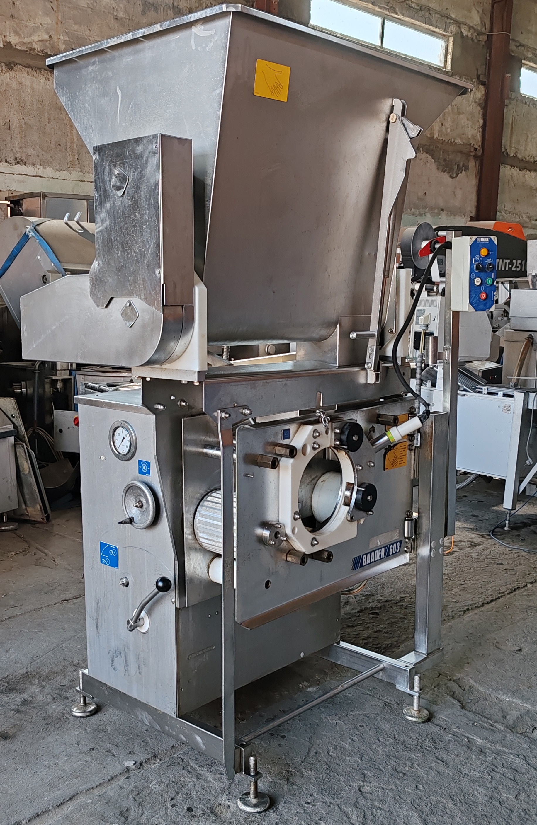

BAADER 605 E — промышленный мягкий сепаратор, или жиловочная машина, предназначенная для разделения продукта по консистенции: мягкая пищевая часть отделяется от более твёрдых включений. Такой...
ВиантпромСепаратор BAADER 603-510 - инвестиция в стабильное качество и снижение отходов.
Если ваша цель — извлекать больше ценного сырья из вторичных продуктов с максимальной эффективностью и минимальными потерями, сепаратор BAADER 603-510 станет ключевым элементом вашей производственной линии. Надежность, универсальность конструкции и высокая деликатность обработки сделали эту модель фаворитом среди переработчиков в мясной, птицеводческой и рыбной промышленности.
????Технические характеристики и возможная комплектация(*не является офертой):
·Производитель: Германия
·Год выпуска: 2006
·Напряжение: 380 В, 3 фазы, 50 Гц
·Мощность: 4,0 кВт
·Потребляемый ток: 14 А
·Пропускная способность: до 1100 кг/ч (при загрузке в ручную), до 1400кг(в составе установки с сенсорно-электронным контролем - при загрузке в автоматическом режиме) – в зависимости от сырья и используемого барабана.
·Диаметр отверстий барабана: — 3мм (возможность смены под задачи 1,3;2;5;8мм) позволяет получать деликатное сырьё для фарша и пастообразных продуктов.
·Размеры (Д×Ш×В): 1450х1280х2300мм
·Вес : 590 кг

????Принцип работы сепаратора BAADER 603-510:
Мяльная лента подает продукт к перфорированному барабану и продавливает мягкие фракции через отверстия. Твердые фракции остаются на внешней поверхности барабана. Соотношение между выходом и качеством конечного продукта изменяется регулированием положения прижимного валика.

·Полностью выполнен из нержавеющей стали AISI 304
·Стабильный выход сырья — до 95%
·Лёгкая мойка, быстрое техобслуживание
·Быстрая смена барабана и прижимного ролика для адаптации под разное сырьё
????Baader 603-510 используется для:
· Отделения мяса от костей (рыба, птица, мясные обрезки)
· Жиловки и дообвалки измельчённых костей (КРС, свинина, птица, рыба)
· Производства фарша, паштетов, кормов
· Получения пюре и соков из фруктов и овощей
· Отделения продукта от упаковки
