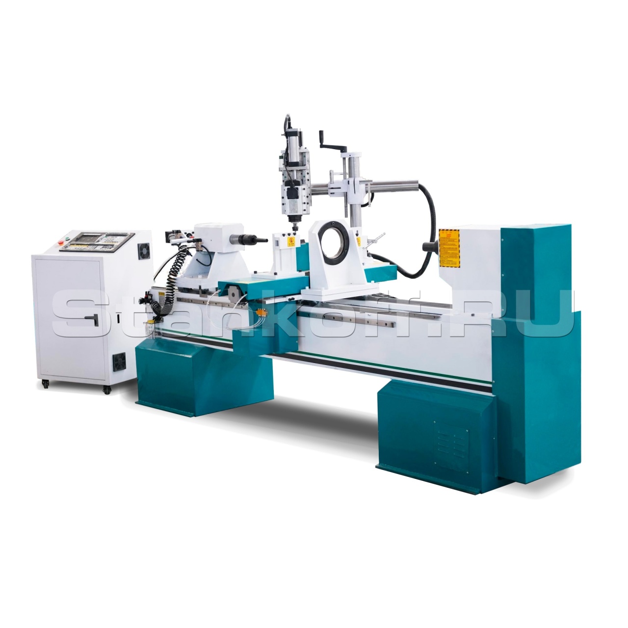

Токарно-фрезерный станок с ЧПУ 1530-4S
Одноосевой двухканальный токарно-фрезерный станок с ЧПУ 1530-4S предназначен для обработки сложных профилей тел вращения, таких как балясины, ножки стульев и столов, а также различных декоративных элементов и плоских заготовок. Он идеально подходит для работы с передними и задними ножками стульев, гарнитурными ножками и ножками обеденных столов.

  • Тяжелая цельнолитая станина из высокотемпературного отожженного черного чугуна, цельнолитой корпус шпинделя и задняя опора, независимый пульт управления (улучшенная защита от помех).
  • Способ передачи – оси XY: высокоточный шариковый винт 25TBI, ось Z: высокоточная косая зубчатая рейка / шариковый винт TBI 32.
  • Панель управления – LRSK1000TC, оснащенная высококачественным ЖК-дисплеем высокой чёткости.
  • Автоматизированная система смазки с таймером.
  • Инструментальный ящик –режущий инструмент,резьбонарезной инструмент, фреза,ключ, ручное колесо, толкатель, патрон, маслоструйник, сепаратор масла и воды, реле, оптический ограничитель.
