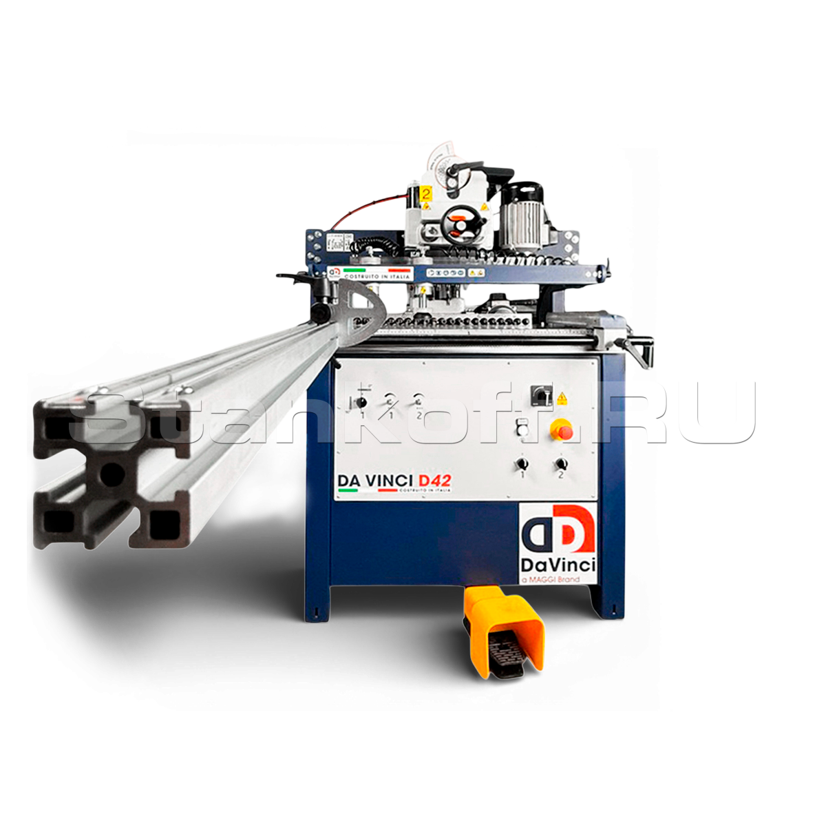

Cверлильно-присадочный станок DAVINCI D-42
Высокоточный сверлильно-присадочный станок предназначен для сверления сквозных и глухих отверстий в торцах и плоскостях мебельных щитов и брусковых деталей.
Применяется на предприятиях по производству корпусной мебели.

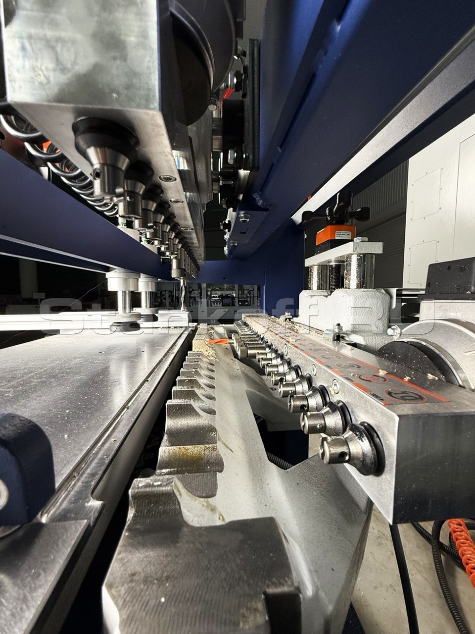

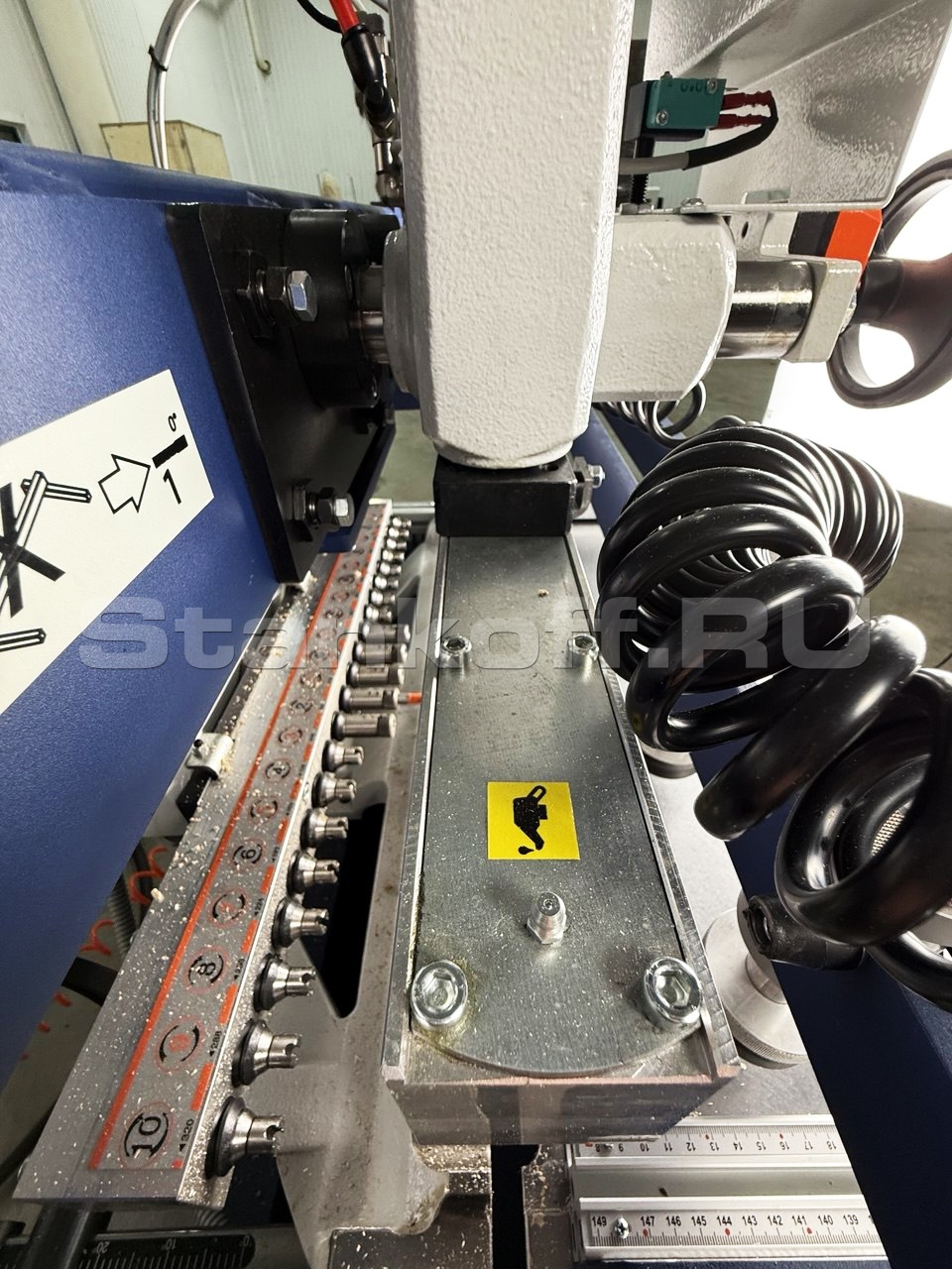

Шпиндельные группы
Шпиндельные группы

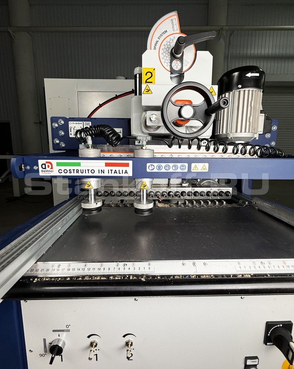

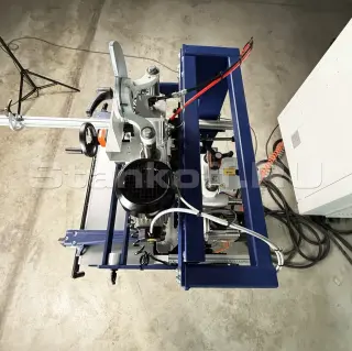

Станок оснащён двумя шпиндельными группами, одна из которых имеет функцию пневматического поворота, что позволяет выполнять сверление как в торец, так и в пласть детали. Конструкция шпиндельной головки рассчитана на применение сверл различной длины диаметром от 1,5 до 40 мм, включая выполнение отверстий под мебельные петли.

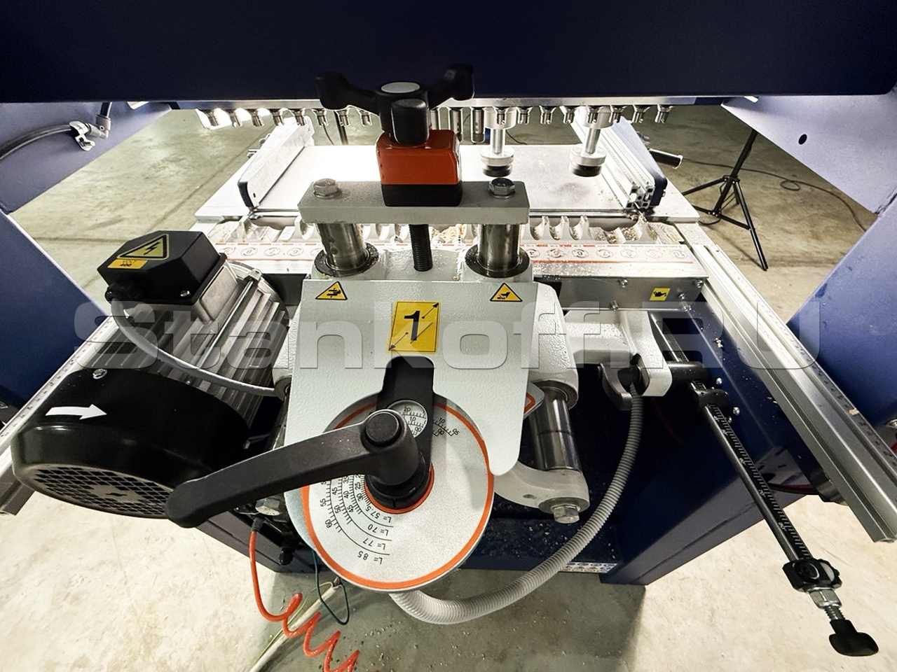

Регулировка режимов сверления
Пульт управления позволяет настраивать работу сверлильных групп в зависимости от задач присадки: использовать одну или две группы, а также индивидуально регулировать скорость подачи каждой сверлильной траверсы.

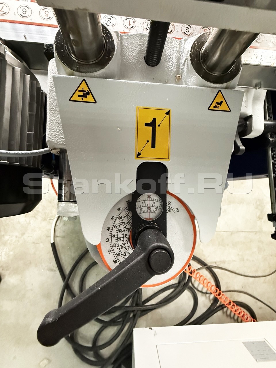

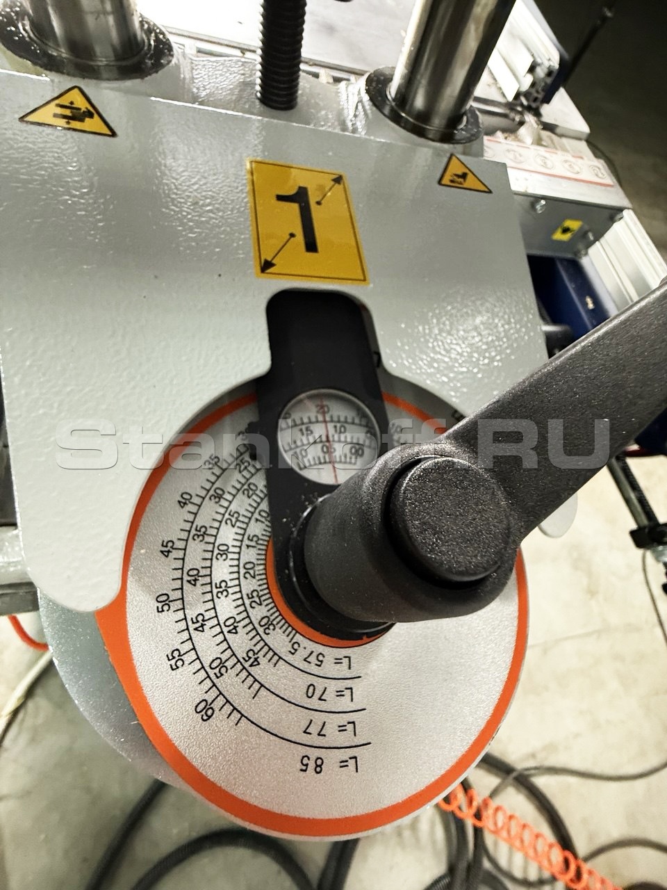

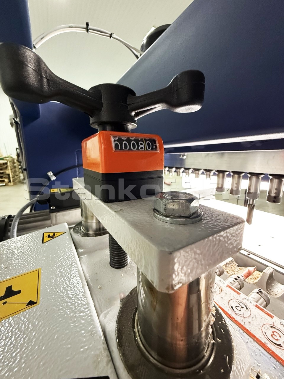

Запатентованная система Quick Depth
Обеспечивает быструю и удобную регулировку глубины сверления. Отдельная шкала для различных длин сверл установлена на каждой сверлильной группе, что упрощает переналадку и повышает точность обработки.

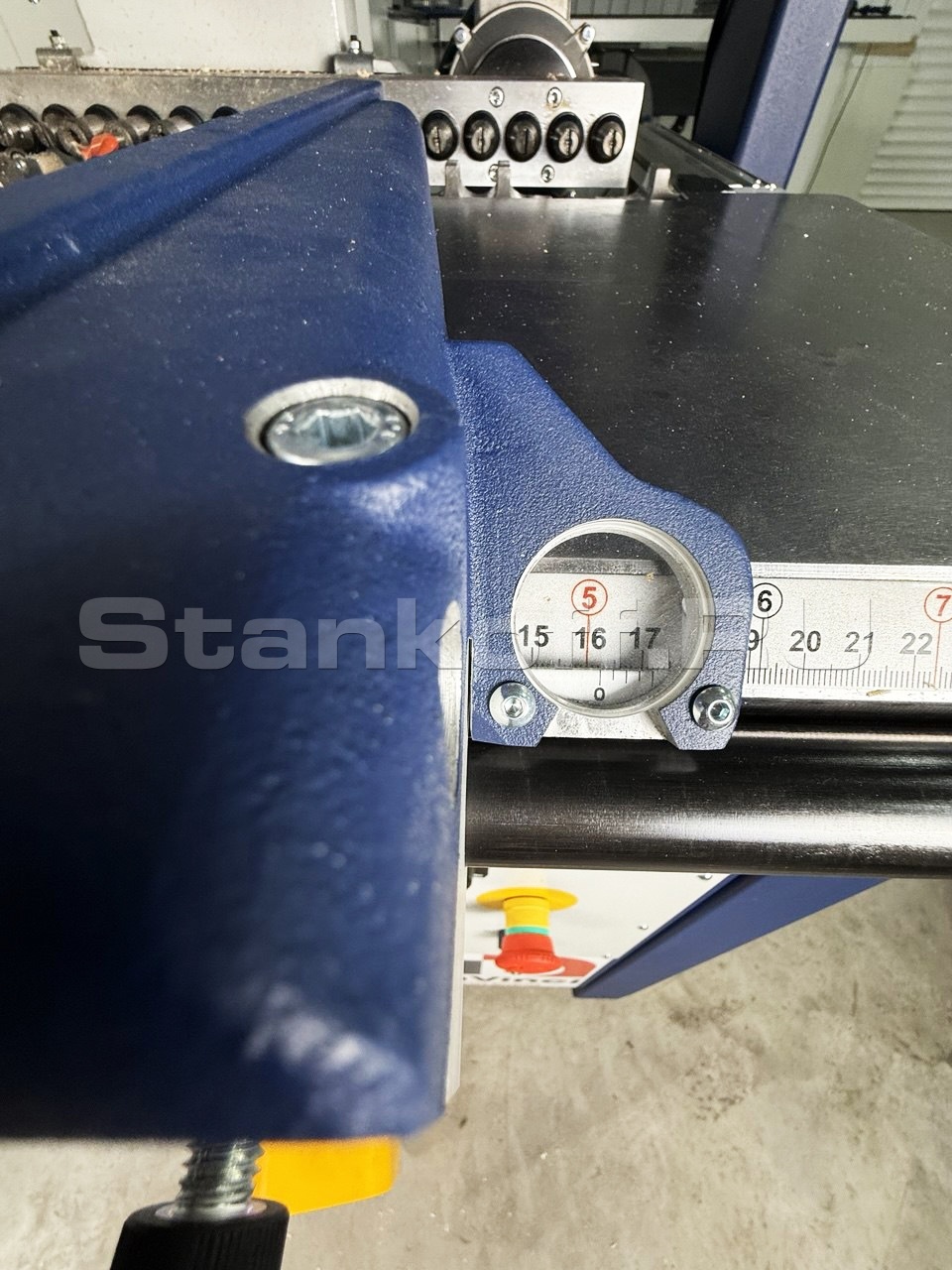

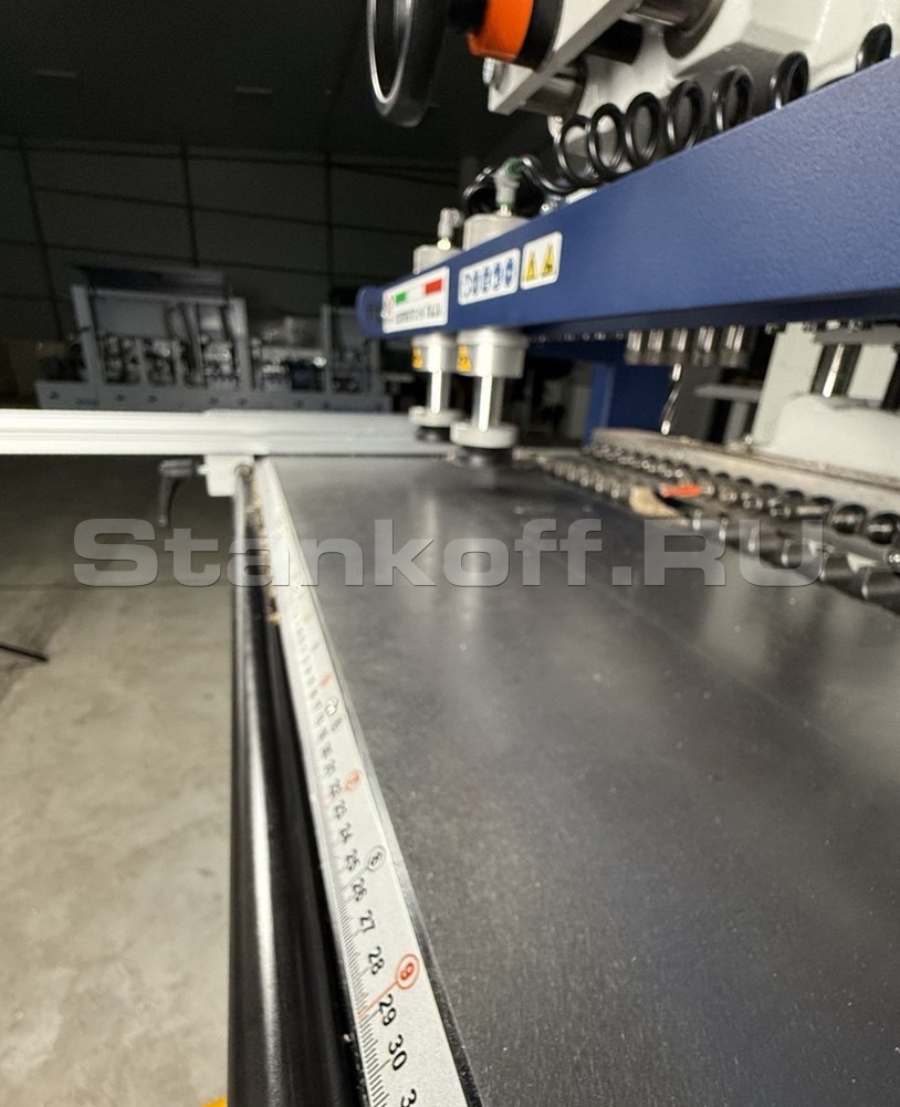

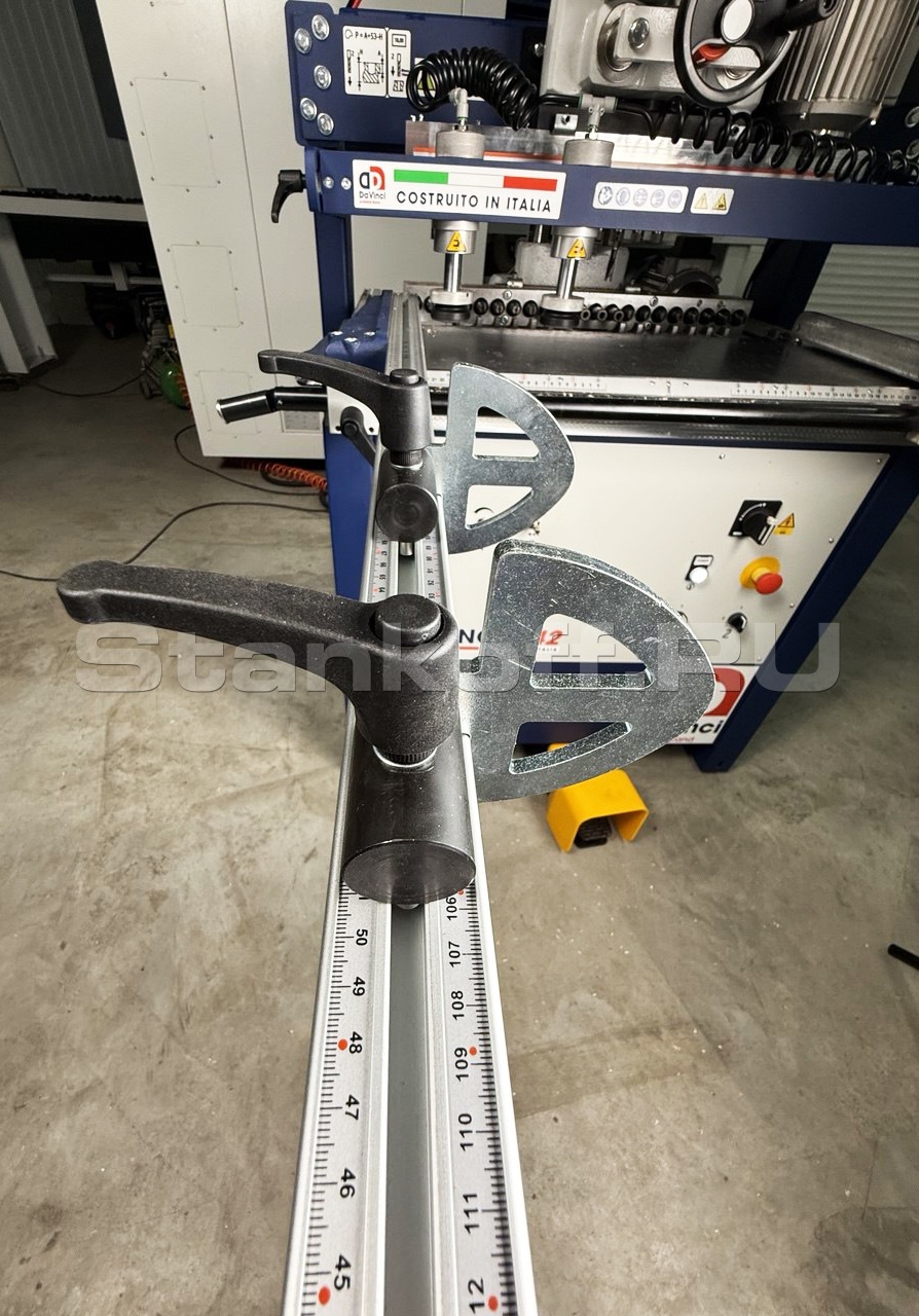

Максимально точная установка размеров сверления
Боковые упоры с линзами и дополнительными делениями шкалы обеспечивают удобное, быстрое и высокоточное позиционирование заданного размера.

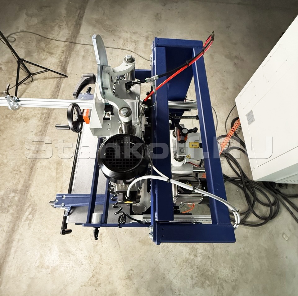

Возможность сверления под углом
Поворотная сверлильная группа, может производить сверления под разными углами от 0 до 90.
Установка необходимого градуса для сверления, выполняется по механической шкале с помощью.
Специального фиксатора.
