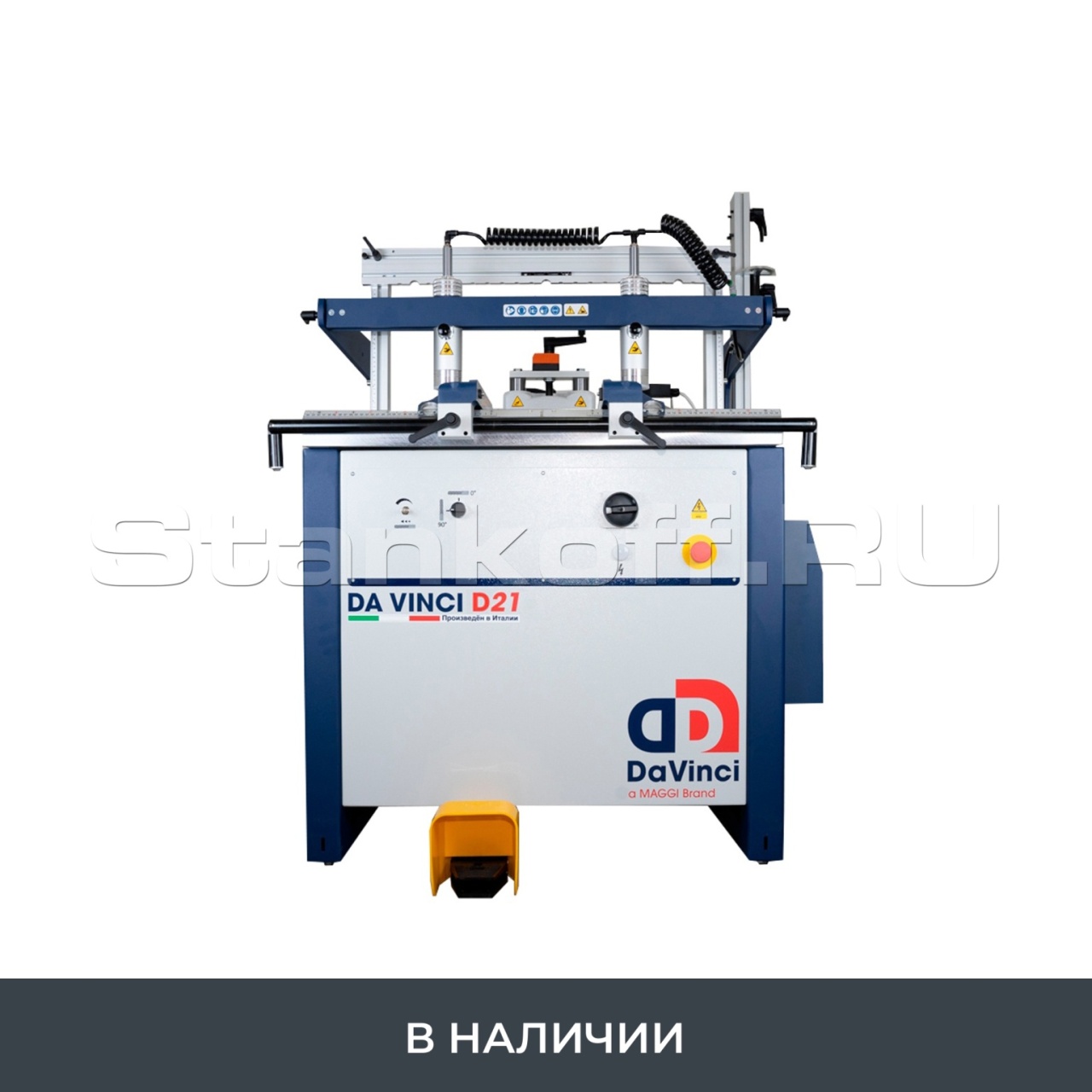

Высокоточный сверлильно-присадочный станок предназначен для сверления сквозных и глухих отверстий в торцах и плоскостях мебельных щитов и брусковых деталей.
Применяется на предприятиях по производству корпусной мебели.
Пневматические прижимы
Пневматические прижимы для быстрого фиксирования заготовки исключают необходимость ручной регулировки.
Система “Quick depth”
Запатентованная система “Quick depth” для максимально простой регулировки прямого считывания и глубины сверления.
Шпиндельная головка
Конструкция шпиндельной головки предполагает использование сверл различной длины, диаметром от 1,5 мм до 40 мм. Возможность сверления отверстий для петель.| Линейка 1500 мм с 1 упором каждая | 2 |
| Пневматический прижим | 2 |
| Фронтальный вертикальный упор для совмещения вертикального и горизонтального сверления | 2 |
| Пневматический наклон сверлильной головки 0-90гр с блокировкой в любом положении и фиксатором на 45 гр | 1 |
| Устройство “Quick depth” для регулировки и прямого считывания глубины сверления | 1 |
| Индикатор рабочей высоты по отношению к толщине заготовки | 1 |
| Быстрозажимные патроны | 5 |
| Количество шпинделей, шт. | 21 |
| Расстояние между двумя крайними шпинделями, мм | 32 |
| Количество сверлильных траверс, шт. | 1 |
| Расстояние между двумя внешними шпинделями, мм | 640 |
| Макс. глубина сверления, мм | 65 |
| Частота вращения шпинделей, об/мин | 2800 |
| Мощность, кВт | 1,5 |
| Рабочее давление, Mpa | 6-8 |
| Габаритные размеры (ДxШxВ), мм | 1015x990x1270 |
| Вес, кг | 290 |
