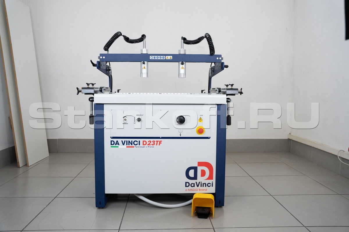

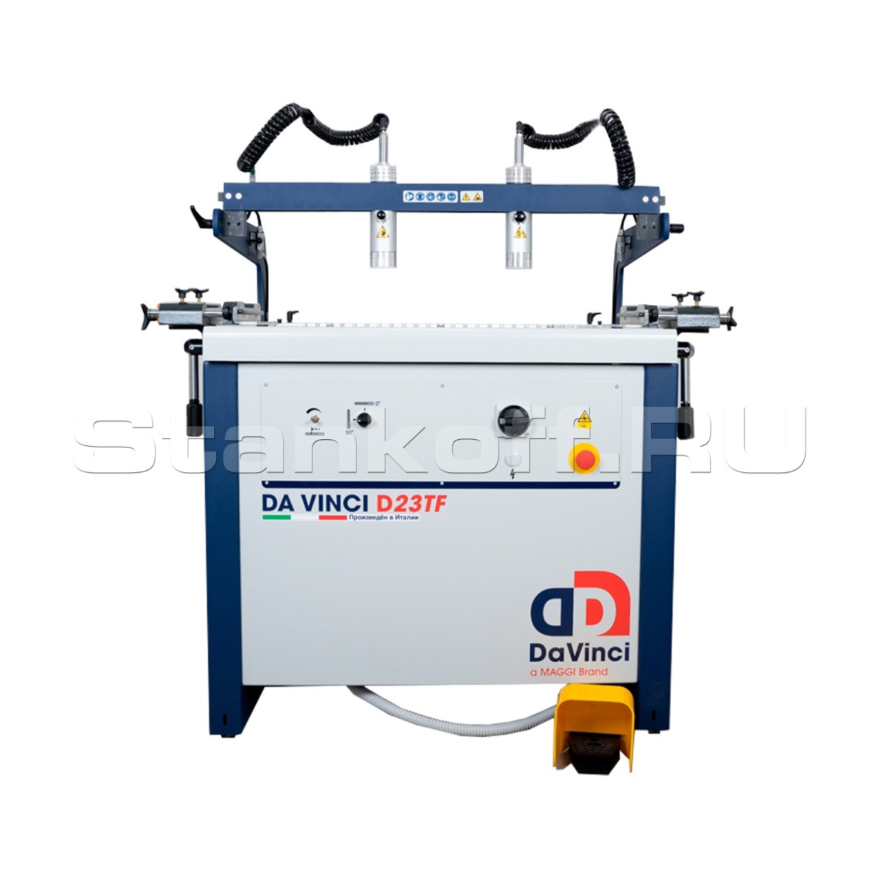

Высокоточный сверлильно-присадочный станок DAVINCI D-23TF предназначен для сверления сквозных и глухих отверстий в торцах и плоскостях мебельных щитов и брусковых деталей. Применяется на любых предприятиях по производству корпусной мебели.
Пневматические прижимы
Пневматические прижимы для быстрого фиксирования заготовки исключают необходимость ручной регулировки.
Система “Quick depth”
Запатентованная система “Quick depth” для максимально простой регулировки прямого считывания и глубины сверления.
Шпиндельная головка
Конструкция шпиндельной головки предполагает использование сверл различной длины, диаметром от 1,5 мм до 40 мм. Возможность сверления отверстий для петель.
Микрометрический упор
