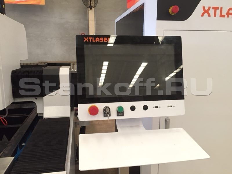

Система управления Cypcut
1. Система управления Cypcut и программное обеспечение в английской версии, работающее с файлами в форматах DXF, AI, IGS.2. Создание чертежей через программное обеспечение. Программное обеспечение с функцией маятниковой резки для экономии времени при изготовлении одинаковых изделий.
3. Функция NESTING для экономии материала с помощью экономии пространства.
