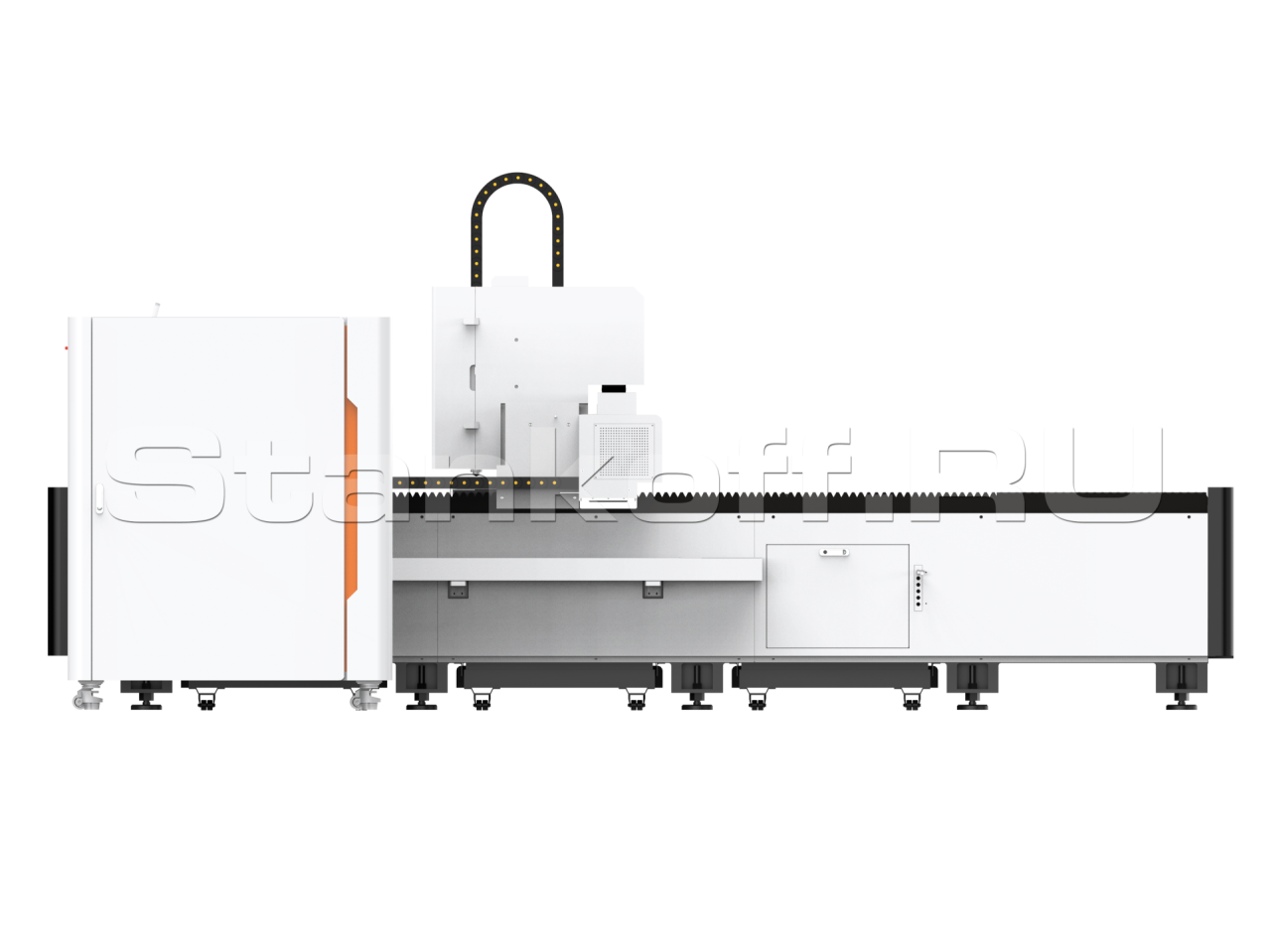

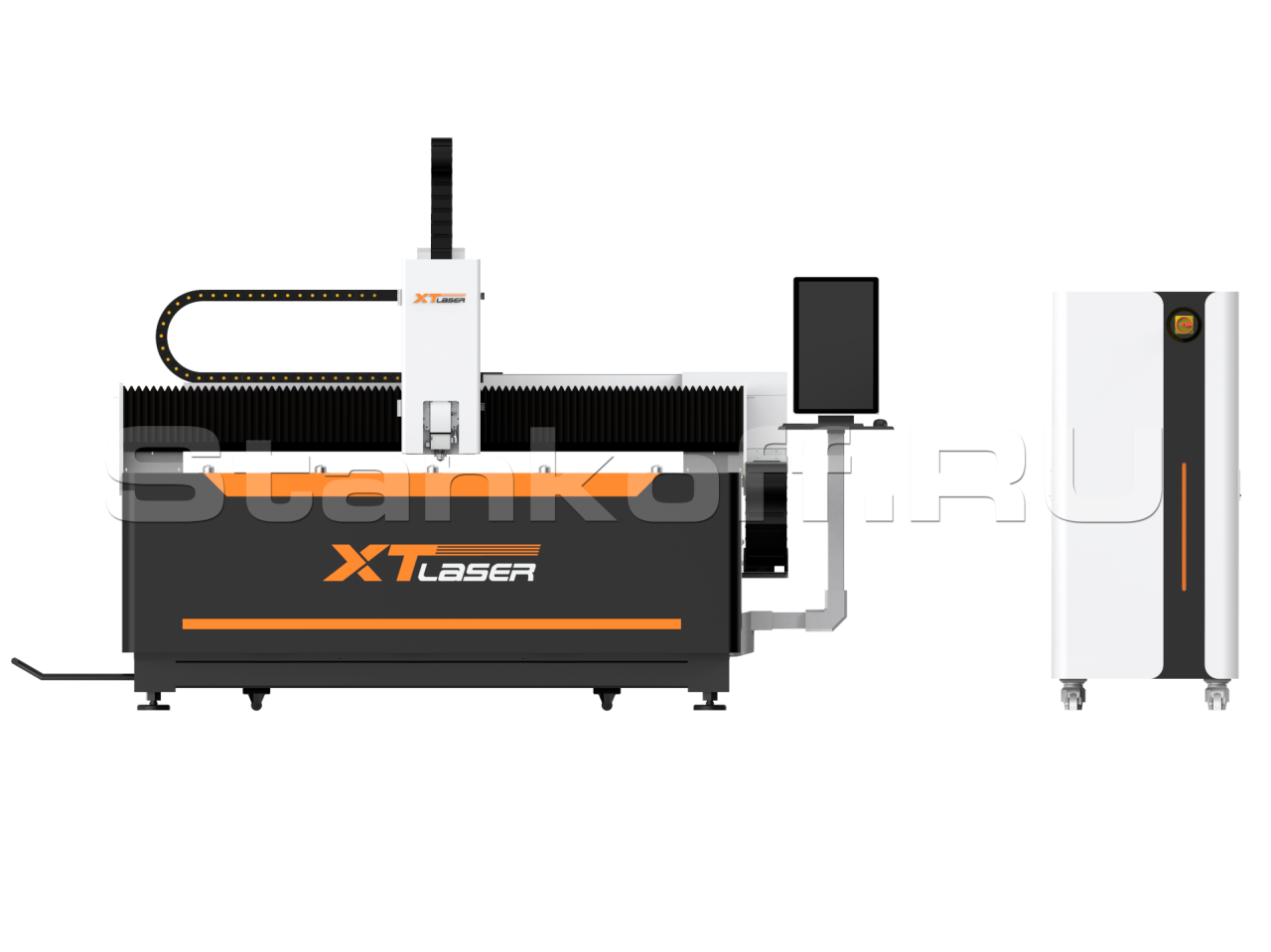

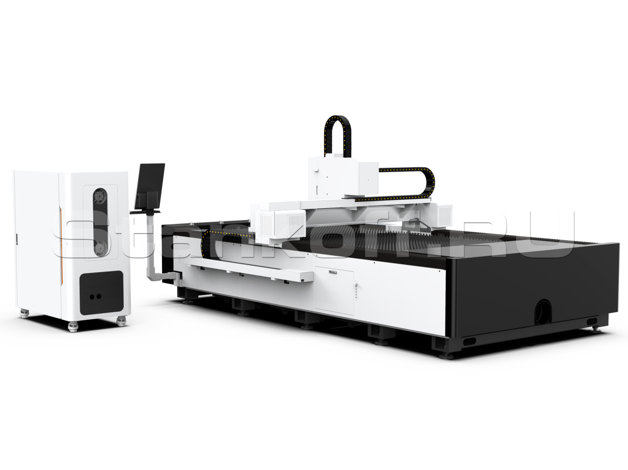

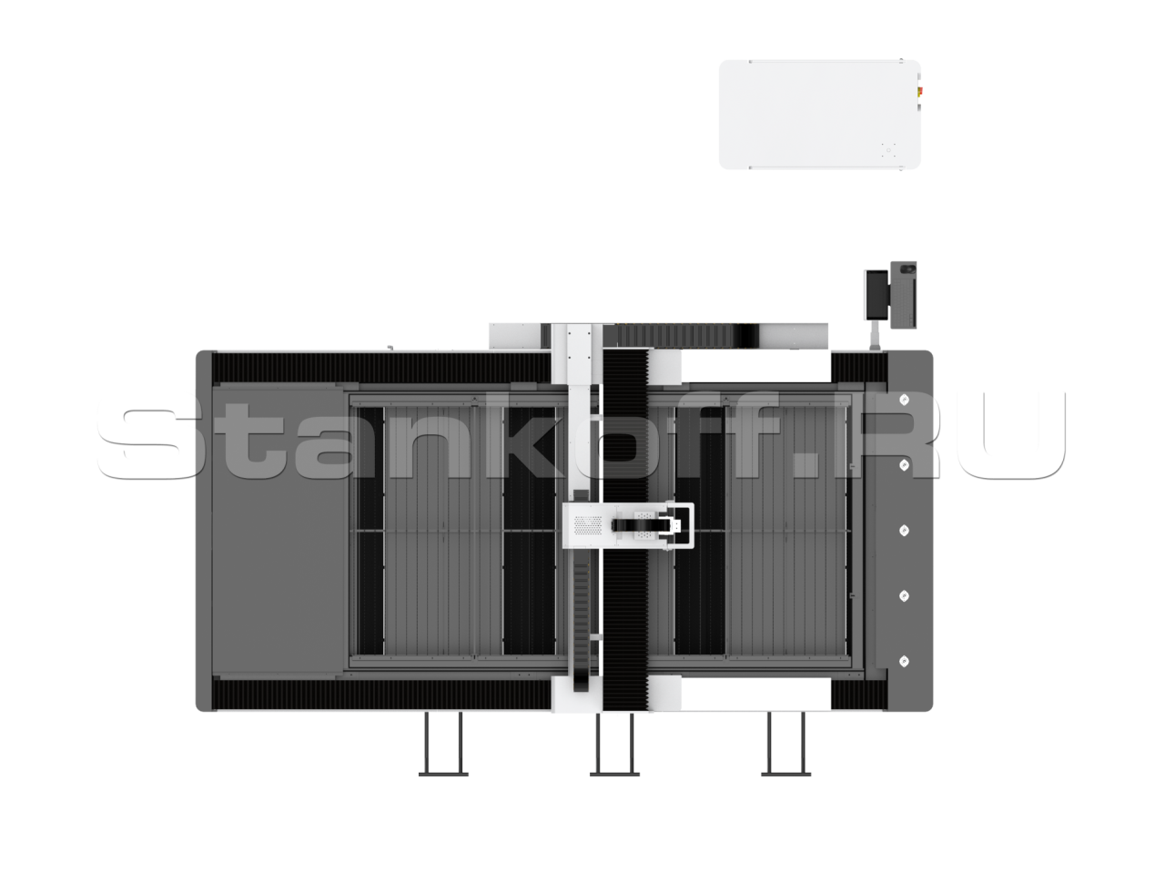

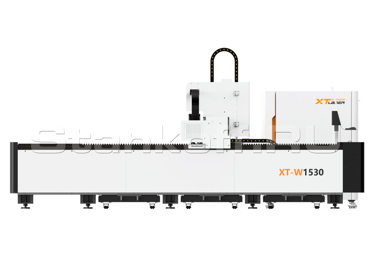

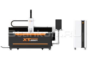

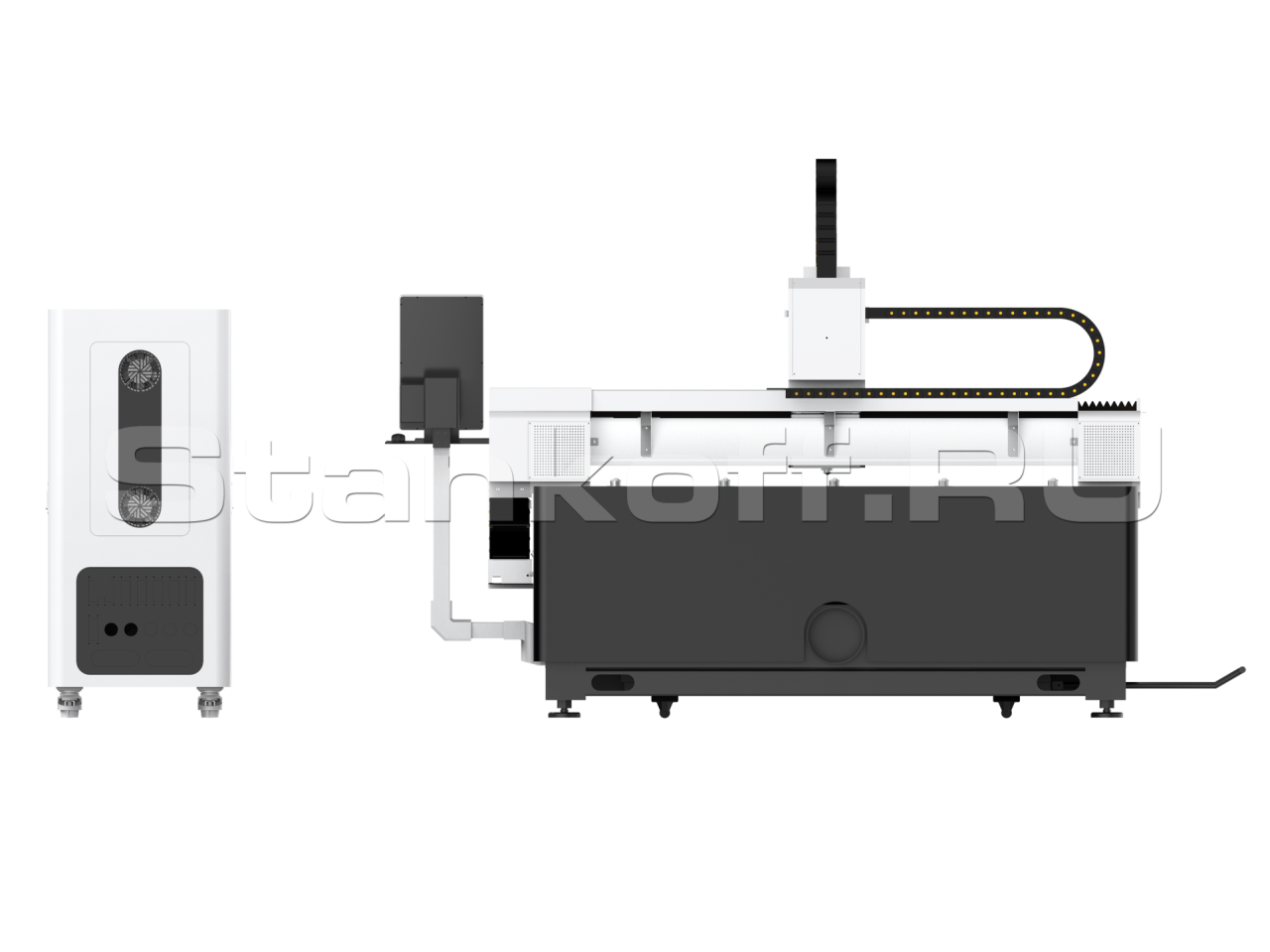

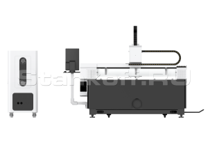

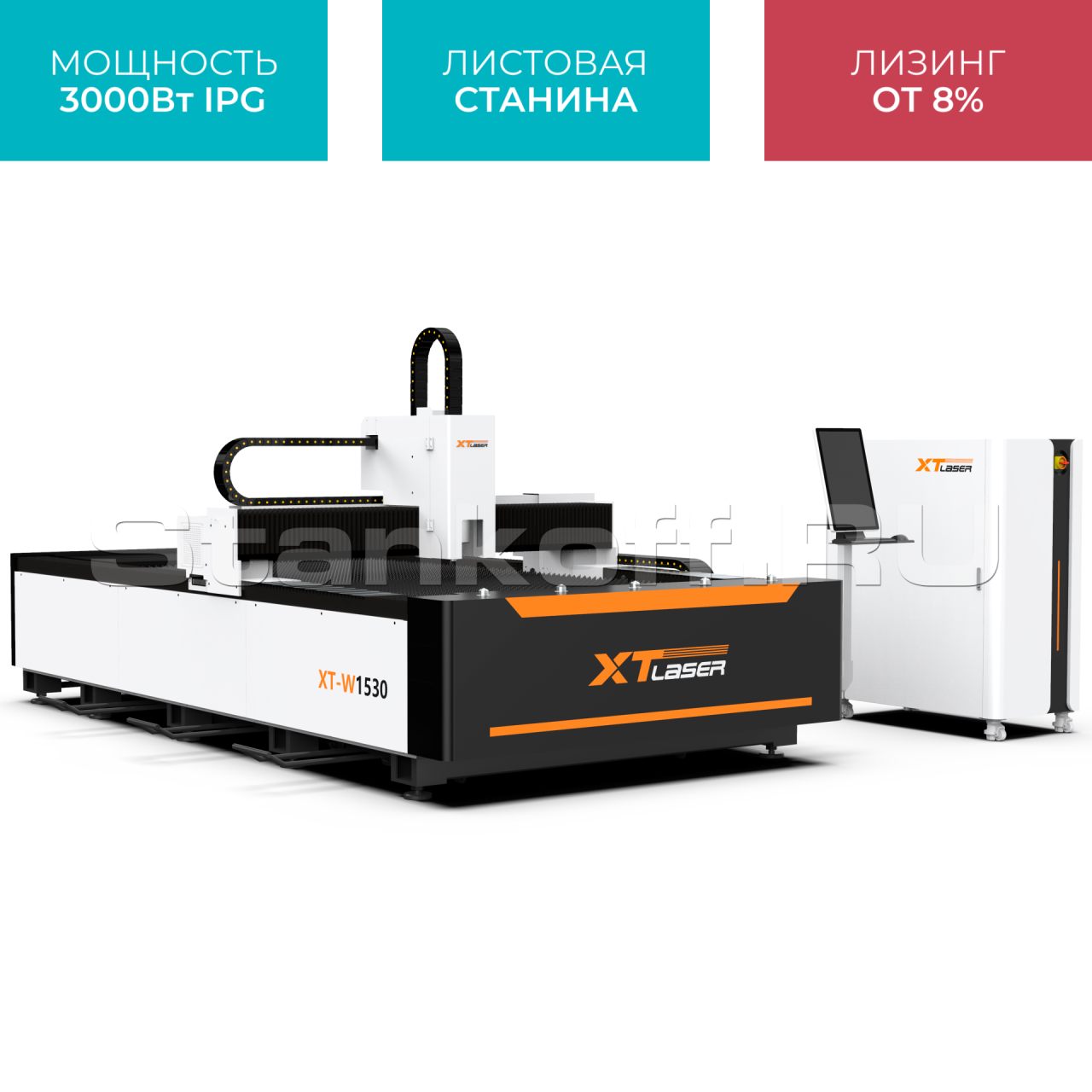

Станок оптоволоконной лазерной резки металла XTC-1530W/3000 IPG
Применение
Оптоволоконные лазеры на сегодняшний день являются очень популярным и высокоэффективным оборудованием для резки металла. Они применяются для резки различных металлов, таких как нержавеющая, углеродистая, легированная, кремнистая сталь, алюминиевые листы, латунь, медь, оцинкованные пластины и т.д. В настоящее время оптоволоконные лазеры широко применяются в индустриях производства кухонной утвари, стальной мебели, лифтов и подъемников, автозапчастей и так далее.
Оптоволоконный станок лазерной резки с источником IPG является интегрированным комплектным оборудованием лазерной резки. Данное оборудование состоит из волоконной лазерной установки, холодильной камеры, волоконной режущей головки, отрезного станка, контрольной системы, системы водного и газового тракта, вытяжной системы и других деталей. Все узлы станка (оптические резонаторы, система управления ЧПУ, программное обеспечение, система перемещения и др.) поставляются всемирно известными своим качеством и разработками производителями.

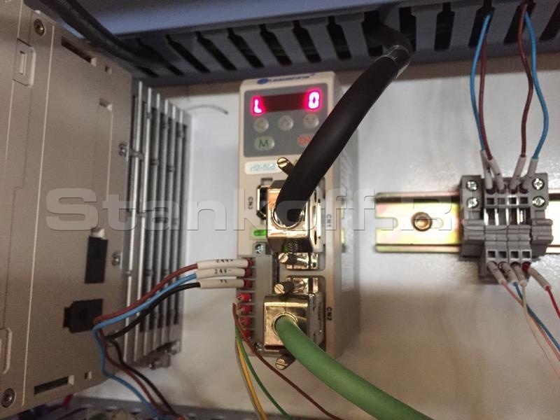

Сервоприводы Yaskawa
Высокая амортизация, хорошая ригидность, могут выдерживать высокие скорости и ускорение. Сервоприводы Yaskawa имеют преимущества перед остальными приводами переменного и постоянного тока является возможность динамичного управления скоростью вала и его положением. Сервоприводы Yaskawa способны поддерживать номинальный момент в довольно широком диапазоне скоростей.

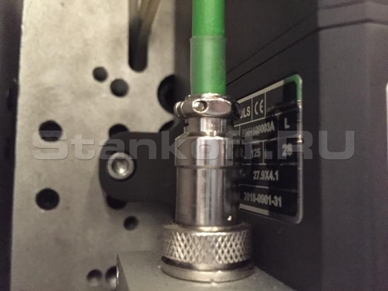

Датчик низкого давления
Датчик низкого давления нужен для предотвращения работы станка при низком давлении газа в случаях когда кончился баллон или оператор забыл включить подачу. При отсутствии газа резка идёт с порчей металла и высоким шансом повреждения компонентов режущей головы станка.

Мощность лазера 3000 Вт
Лазерный источник IPG
Длина волн 1080 Нм
Качество луча <0,373 мрад
Срок службы лазерного источника 100 000 моточасов
Обрабатываемая площадь (X,Y,Z)
3000x1500x100 мм
Макс. скорость холостого хода 120 м/мин
Макс. нагрузка на стол 1000 кг
Ускорение 1.2G
Точность позиционирования (X,Y,Z)
±0,02 мм
Питание 3 фазы 380В 50Гц/60Гц
Мощность сервоприводов ось X - 1300Вт, ось Y - 2х1800Вт, ось Z - 400Вт
Рабочая температура 15 - 35 °C
Рабочая влажность <75 %
Графические форматы DXF, PLT, Ai, LXD, GBX и др
Исполнение открытое
Габариты 4565×2450×2100 мм
