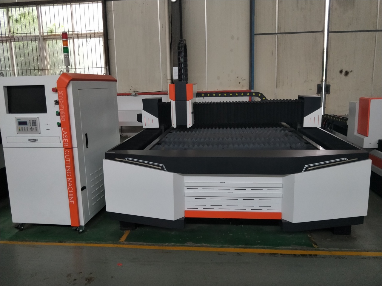

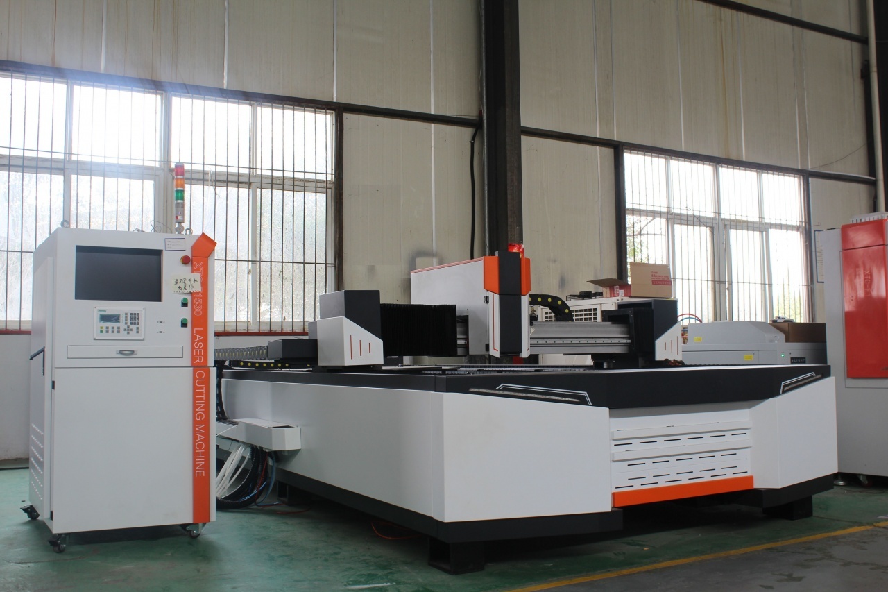

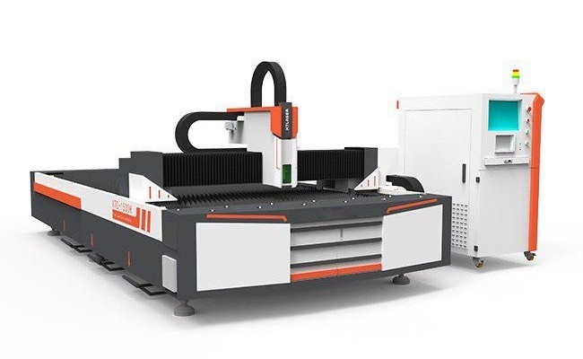

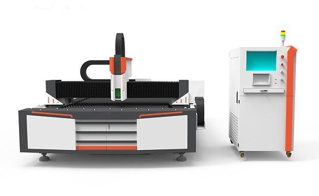

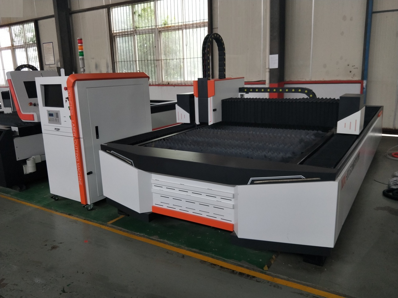

Оптоволоконные лазеры на сегодняшний день являются очень популярным и высокоэффективным оборудованием для резки металла. Они применяются для резки различных металлов, таких как нержавеющая сталь, углеродистая сталь, алюминиевые листы, латунь, медь, оцинкованные пластины и т.д. В настоящее время оптоволоконные лазеры широко применяются в индустриях производства кухонной утвари, стальной мебели, лифтов и подъемников, автозапчастей и так далее.
Оптоволоконный станок лазерной резки, оборудованный лазерной режущей головкой Raytools (Швейцария). Все узлы станка (оптические резонаторы, система управления ЧПУ, программное обеспечение, система перемещения и др.) поставляются всемирно известными своим качеством и разработками производителями.
Особенности XTC-F1325
- Станок подходит для резки нержавеющей, углеродистой стали, алюминия, титана и большинства цветных металлов;
- Преимуществом оптоволоконного лазера перед СО2 лазерами являются низкие расходы связанные с процессом эксплуатации и расходы на техническое обслуживание;
- Точность позиционирования меньше + / – 0,04 мм;
- Японские серводвигатели и драйверы;
- Привод оси X - шарико-винтовая пара, оси Y - призматические направляющие с приводом шестерня-рейка;
- Рабочее напряжение: 380В, 50Гц / 60Гц.
- Компактная конструкция обеспечивает широкий спектр применения станка.
- Система ЧПУ с функцией контроля лазера.
- Резонатор с рефлекторными датчиками.
- Простая программа для чертежей резки с автоматически регулируемой скоростью подачи и выходной мощностью для каждого изготавливаемого с помощью ЧПУ изделия.
- Высокая интенсивность работы благодаря массивной устойчивой конструкции.
- Длительный срок службы.
- Доступность запасных частей.

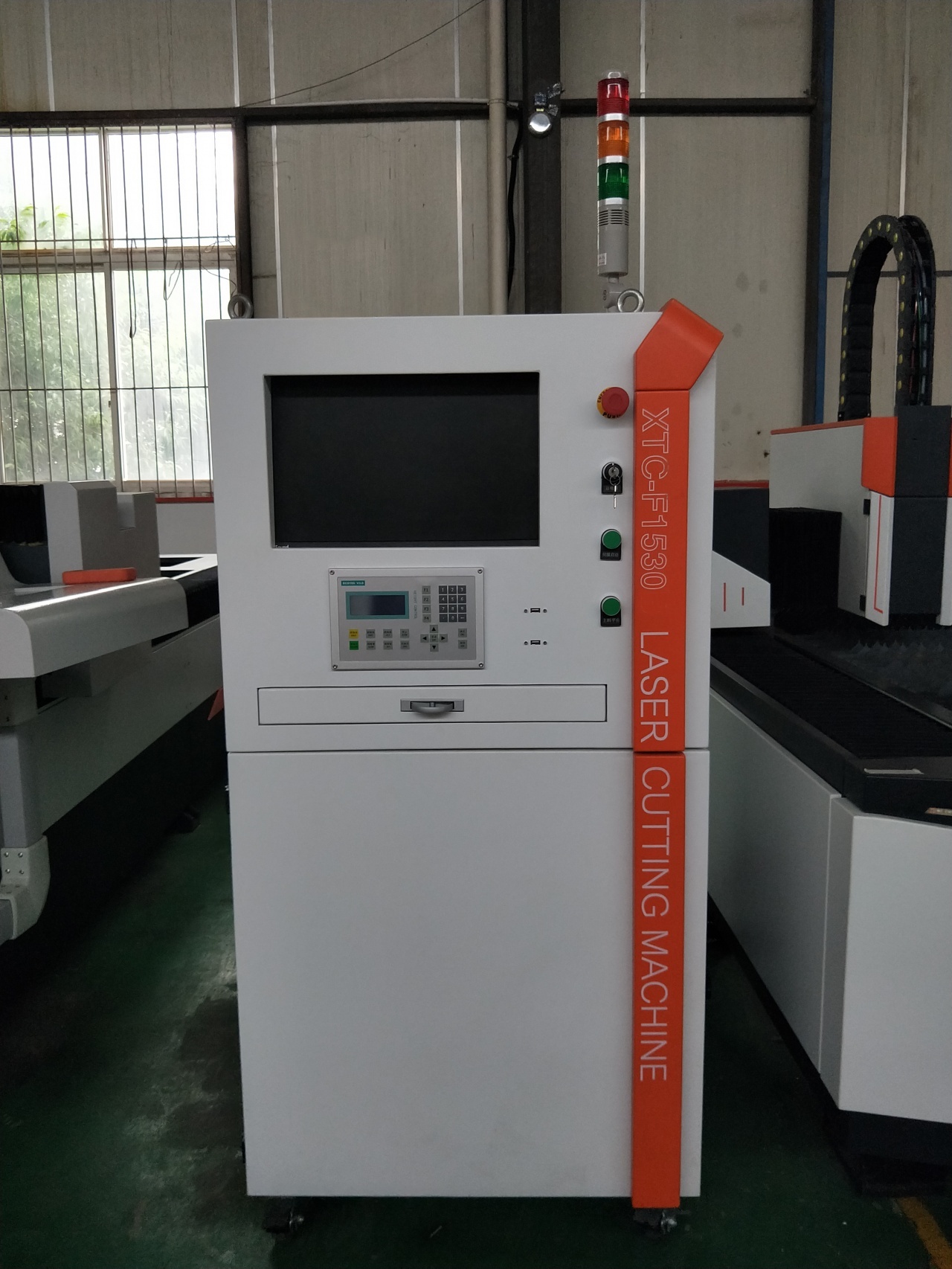

Электрический блок управления
1.Панель управления: Cypcut2.Драйвер серводвигателя: Yaskawa (Япония)
3.Реле
4.Автоматический выключатель: Chint
5.Контактор: APT
6.Электропитание лазера: Китай
7.Регулировка высоты: Cypcut BSS100
8.Компьютер: Advantech industrical 610L
