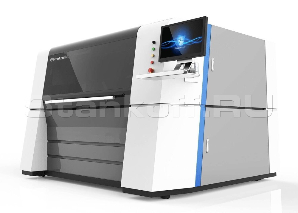

Высокоточный станок волоконной лазерной резки металла LF1390/2000 Raycus
Рекомендуем предложения
Станки разработаны для высокоточной резки. Широко используются в производстве техники, микроэлектроники и других сферах, требующих высокой точности обработки. Это профессиональные станки для резки тонколистного металла, пластин нержавеющей стали, оцинкованных листов и других металлов.

Особенности конструкции
Безопасность и экологичность
Станок в закрытом исполнении обеспечивает полную безопасность работыСмотровое окно выполнено из специально защитного стекла по европейским стандартам.
Станок полностью экологичен. Дым удаляется через специальную систему фильтров, не загрязняя атмосферу.

| Вес станка | 1500 кг |
| Габариты | 2100×2160×1630 мм |
