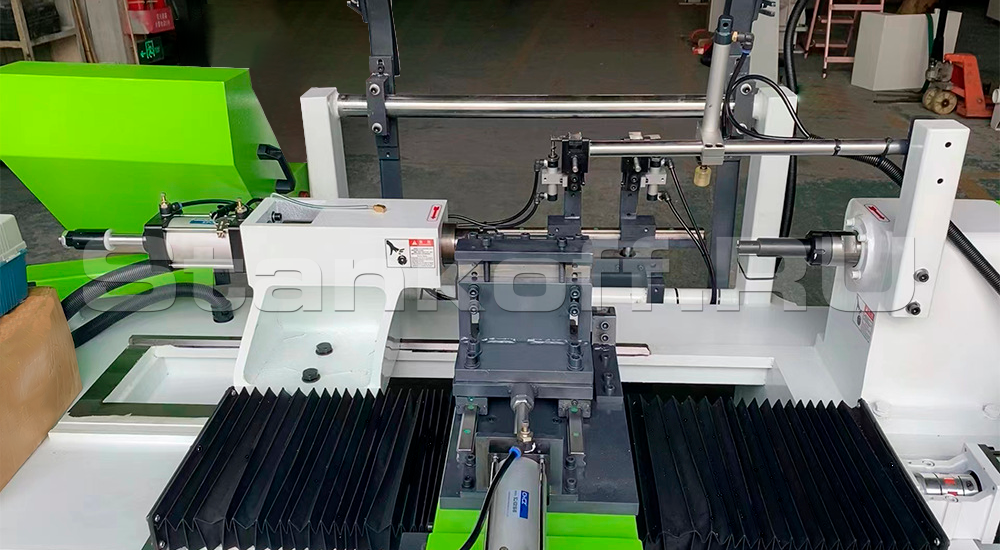

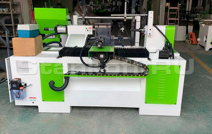

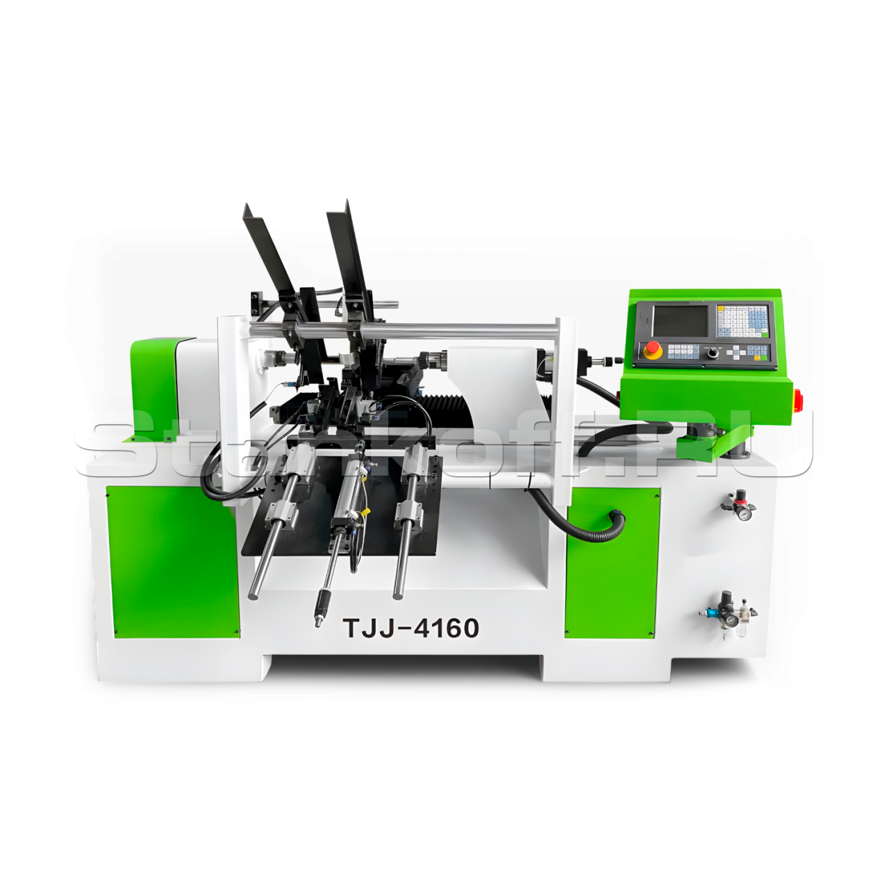

Полностью автоматический многофункциональный токарный станок с ЧПУ TJJ-4160 для деревообработки, оснащённый системой автоматической загрузки и разгрузки заготовок.Станок поддерживает операции точения, фрезерования, отрезки и сверления, что обеспечивает высокую универсальность оборудования. В конструкции применяется высококачественная система электроуправления, высокоточный шпиндель и сервоприводы по осям, что позволяет выполнять обработку напрямую по CAD-чертежам без дополнительной подготовки.
Станок предназначен для копировальной и профильной обработки изделий сложной формы с формированием детали за один установ, включая ножки диванов, лестничные поручни и другие фасонные деревянные изделия.
