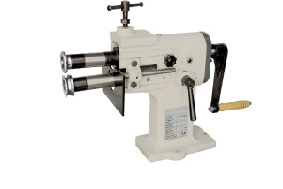

Множество различных технологических операций, выполняемых в процессе изготовления прямых и фасонных элементов вентиляционных систем, могут осуществляться с помощью одного многофункционального станка – ручной зиговочной машины.
Универсальное оборудование, отличающееся простой конструкцией и компактными габаритами, оснащается несколькими видами парных профилированных роликов, в процессе вращения которых производится обработка металлических тонколистовых заготовок:
- отбортовка кромок изделия;
- нанесение зигов;
- прямая и круговая резка;
- гофрирование труб;
- создание фальцевых соединений;
- соединение элементов воздуховодов (сегментов отводов);
- развальцовка труб;
- обжим фланцевых соединений.
Особенности конструкции и принцип действия ручной зиг-машины
Компактный зиговочный станок с ручным приводом крепится на горизонтальной поверхности (верстаке) с помощью струбцины. Агрегат имеет прочный чугунный корпус и два вала с бронзовыми втулками (нижний и верхний), которые получают вращение от рукоятки через зубчатый механизм, закрытый кожухом.
К концам валов крепится пара профилированных сменных роликов, между которыми зажимается металлическая заготовка. Зигмашины оснащаются регулируемым упором, который фиксируется в необходимом положении с помощью винтов. Данное приспособление позволяет наносить продольные зиги без предварительной разметки.
Процесс обработки тонколистовых заготовок (толщина 0,8 или 1,2 мм) состоит из нескольких последовательных этапов:
- установка упорной пластины;
- установка необходимой пары роликов;
- размещение заготовки между роликами (поднимание и опускание верхнего ролика);
- обработка металлического листа или обечайки путем вращения рукоятки (валы крутятся в противоположных направлениях).
Все технологические операции выполняются двумя руками: одна рука крутит рукоятку, другая – поддерживает обрабатываемое изделие.

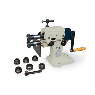

| Тип привода | Ручной |
| Вылет роликов, мм | 110 +80 |
| Толщина металла (400N/mm2), мм | 0.8 |
| Расстояние между центрами роликов, мм | 52 |
| Количество пар роликов в комплекте, шт | 7 |
| Длина, мм | 380 |
| Ширина, мм | 180 |
| Высота, мм | 380 |
| Вес, кг | 30 |
