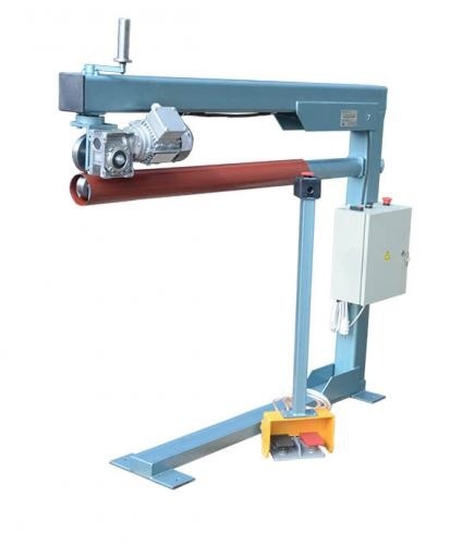

Фальцеосадочный ручной станок ФОС-1300/0.8
Используется для осадки лежачего фальца при производстве воздуховодов и водосточных систем. Небольшие размеры и масса станка позволяют использовать его в условиях цеха и строительной площадки. Станок позволяет работать с заготовками диаметром от 80 мм. Жесткая сварная конструкция обеспечивает точность позиционирования роликов. Прижим верхнего ролика осуществляется вручную с помощью винтовой передачи. Вращение ролика происходит с помощью мотор - редуктора. Для удобства работы и управления вращением ролика станок оснащен ножной педалью. В системе управления предусмотрена кнопка аварийного выключения для экстренной остановки привода.
Особенности оборудования:
- высокая производительность;
- безопасное переключение подачи заготовки "вперед-назад" с помощью ножной педали;
- кнопка аварийного отключения;
- ручное перемещение верхнего ролика для точной подстройки под толщину металла;
- наличие дополнительных роликов для осадки центрального и внешнего замка, а так же быстрая смена роликов.
| Характеристика | Значение |
| Рабочая длина, мм | 1300 |
| Максимальная длина запрессовки кромок, мм | 2500 |
| Максимальная толщина листа при прочности 400 МПа, мм | 0,8 |
| Минимальный внутренний диаметр изготавливаемого отвода, мм | 80 |
| Диаметр дорна, мм | 75 |
| Потребляемая мощность, кВт | 0,25 |
| Напряжение питания, В | 220 |
| Габариты (ДхШхВ), мм | 1500х350х1300 |
| Масса нетто, кг | 110 |
