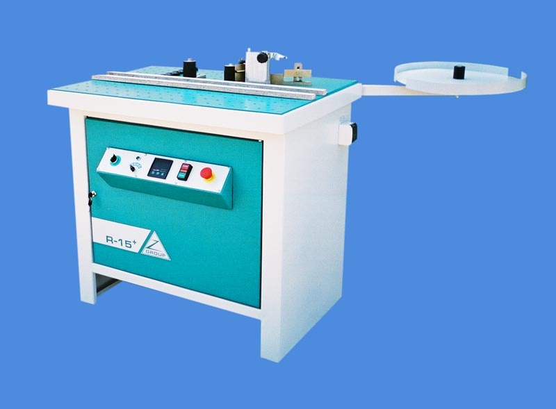

Кромкооблицовочный ручной станок R-15
Ручной кромкооблицовочный станок предназначен для приклеивания кромочного материла к прямолинейным и криволинейным торцевыми поверхностями. Для облицовывания используется натуральный листовой материал, а также синтетический рулонный кромочный материал типа меламин, АБС, ПВХ, меламин, пластик и акрил.
Основные параметры ручного кромкооблицовочного станка R-15
  • Станок качественно работает с криволинейными и прямолинейными деталями.
  • Подача заготовки – ручная.
  • Подача кромочного материала – ручная.
  • В этой модели станка клей наносится непосредственно на кромочный материал.

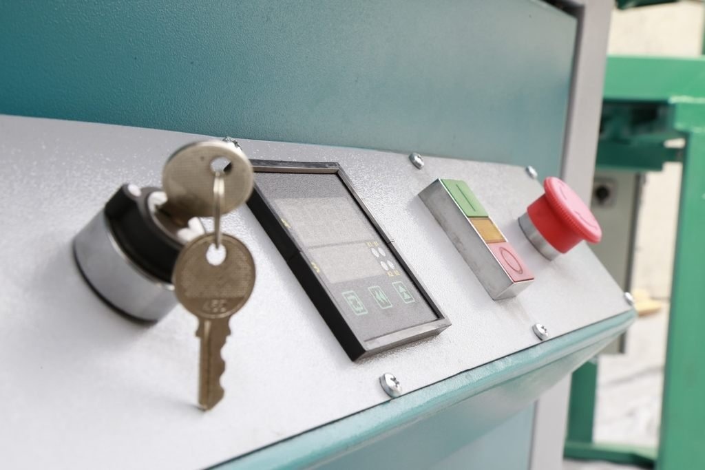

  • Эта модель имеет терморегулятор, что дает возможность быстрой перенастройки температуры до 250°С.
  • Режим ожидания
  • Регулировка скорости подачи кромочного материала от 3 до 5 м/мин.
Предусмотрена защита
  • несанкционированное включение двигателя при не разогретом клее-расплаве;
  • от наматывания тонкой кромки на клеевой вал.

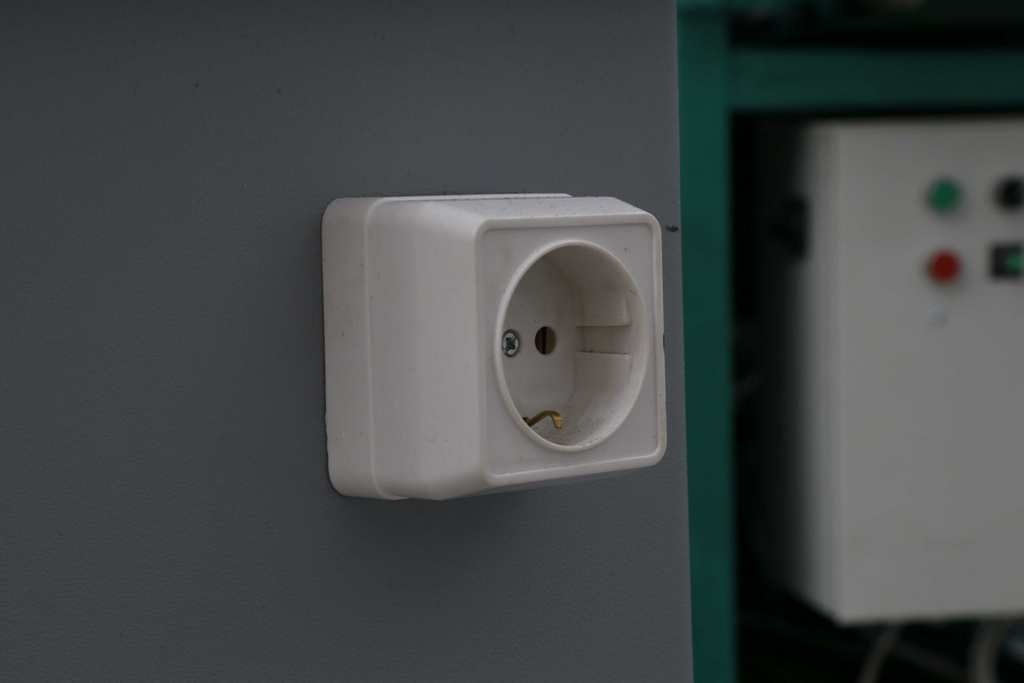

специальные требования: наличие контура заземления
