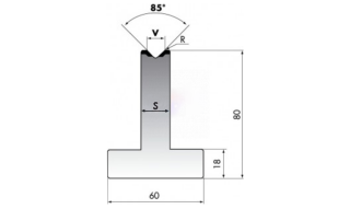

Матрица с одним раскрытием (ручьём) средней ширины предназначена для гибки средних толщин листового металла. Не имеет возможности поворота. Изготовлена из качественной конструкционной стали C45 (560 - 710 Н/мм 2). Рабочие поверхности закалены методом индукционной закалки до HRC 54 - 60 ( 1980 - 2200 Н/мм 2 ). Все рабочие, крепёжные и стыковочные поверхности матрицы шлифованы.
На данной матрице возможна гибка листового металла на угол от 80° до 180°. Необходимый угол гибки может быть задан конкретной величиной вертикального перемещения траверсы листогиба, углом пуансона, закреплённого на ней, а также углом пружинения конкретного материала, который подвергается гибке. Используется преимущественно для получения деталей с большими отгибными полками (сторонами), чем и обусловлена высота матрицы.

| Тип матрицы | T-образная |
| Угол матрицы | 80° |
| Высота матрицы, мм | 80 |
| Макс. усилие, т/м | 95 |
