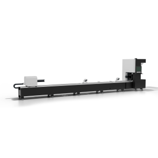

Патрон с ручной регулировкой зажима
Система автоматически определяет центр трубы и подготавливает её к обработке. Заготовка вручную устанавливается в задний патрон, а передний патрон настраивается под размер трубы при помощи зажима кулачков шуруповёртом. По завершении обработки готовая деталь извлекается вручную, новая заготовка подаётся в станок, и цикл повторяется.Стойка управления Fangling 5410
Современная система ЧПУ с 10-дюймовым сенсорным экраном, автоматическим центрированием трубы и расширенной библиотекой типовых элементов. Более производительное аппаратное обеспечение ускоряет подготовку программ и работу станка, а по функционалу система близка к FSCUT 3000. Для подготовки раскроя и импорта 3D-моделей в форматах STEP и IGS требуется внешнее программное обеспечение iTubeCAM,Режущая голова с ручным фокусом RayTools BT220
Голова оснащена системой контроля высоты, которая помогает поддерживать стабильное расстояние до металла во время работы, что положительно влияет на качество реза. Простая и надёжная конструкция делает её хорошим выбором для станков начального уровня, где важны доступная стоимость и неприхотливость в эксплуатации.Прецизионные линейные направляющие и косозубая зубчатая рейка
Обеспечивают плавное перемещение рабочих узлов, высокую точность позиционирования и стабильность обработки по всей длине заготовки.| Лазерный источник | |
| Мощность лазера, Вт | 2000 |
| Источник излучения | Raycus |
| Параметры обработки | |
| Диаметр круглых труб, мм | 10–120 |
| Стороны обработки квадрата, мм | 10–100 |
| Длина заготовки (трубы), мм | 6300 |
| Минимальный остаток по трубе, мм | 250 |
| Максимальный вес труб, кг | 60 |
| Толщина резки (нерж. сталь), мм | 4 |
| Толщина резки (углеродистая сталь), мм | 6 |
| Исполнение | |
| Количество патронов, шт | 2 |
| Тип станины | Секционная |
| Толщина направляющих, мм | 25 |
| Скоростные характеристики | |
| Мощность сервоприводов по оси X, Вт | 400 |
| Мощность сервоприводов по оси Y, Вт | 750 |
| Мощность сервоприводов по оси Z, Вт | 400 |
| Мощность сервоприводов по оси W1, Вт | 400 |
| Мощность сервоприводов по оси W2, Вт | 750 |
| Точность позиционирования (X, Y, Z), мм | ±0,05 |
| Программно-аппаратные характеристики | |
| Программное обеспечение | Fangling 5410 |
| Совместимое программное обеспечение | iTubeCam |
| Поддерживаемые графические форматы | G-code |
| Электропитание | |
| Напряжение, В | 220 |
| Габаритные параметры | |
| Габариты, мм | 6800 × 800 × 1200 |
| Вес нетто, кг | 400 |
