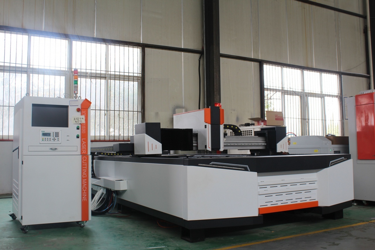

Оптоволоконный станок лазерной резки, оборудованный лазерной режущей головкой Raytools (Швейцария). Все узлы станка (оптические резонаторы, система управления ЧПУ, программное обеспечение, система перемещения и др.) поставляются всемирно известными своим качеством и разработками производителями.

Особенности конструкции
Лазерный источник Raycus
1. Запатентованная конструкция для бесперебойной работы и легкого обслуживания.2. Устойчивый к суровым условиям окружающей среды.
3. Синхронизированное управление лазерным источником.
4. Прямое управление всеми функциями оптоволоконного лазера.
Режущая головка RAYTOOLS
1. Автоматическая настройка фокусного расстояния.2. Бесконтактный датчик высоты.
3. Горизонтальная регулировка линзы.
Система управления Cypcut
1. Система управления Cypcut и программное обеспечение в английской версии, работающее с файлами в форматах DXF, AI, IGS.2. Создание чертежей через программное обеспечение. Программное обеспечение с функцией маятниковой резки для экономии времени при изготовлении одинаковых изделий.
3. Функция NESTING для экономии материала с помощью экономии пространства.
Водяной чиллер TongFei TFLW-1000
Профессиональная система охлаждения. Автоматически поддерживает заданную температуру хладагента.Система передач
Профильные направляющие и привод шестерня-рейка YYC (бренд №1 в Тайвани), профильные направляющие HIWIN 30 мм (Тайвань).Система привода
4 японских сервопривода YASKAWA. Высокая амортизация, хорошая ригидность, может выдерживать высокие скорости и ускорение. Линейные направляющие обеспечивают высокие скорости, высокую точность, высокую надежность.Редуктор Shimpo (Япония)
Система сбора
Поддон для сбора пыли и отходов лазерной резки в нижней части станка.Система впрыска масла
После определенного времени эксплуатации шестерня и рейка требуют обслуживания (впрыска масла)Структура станины

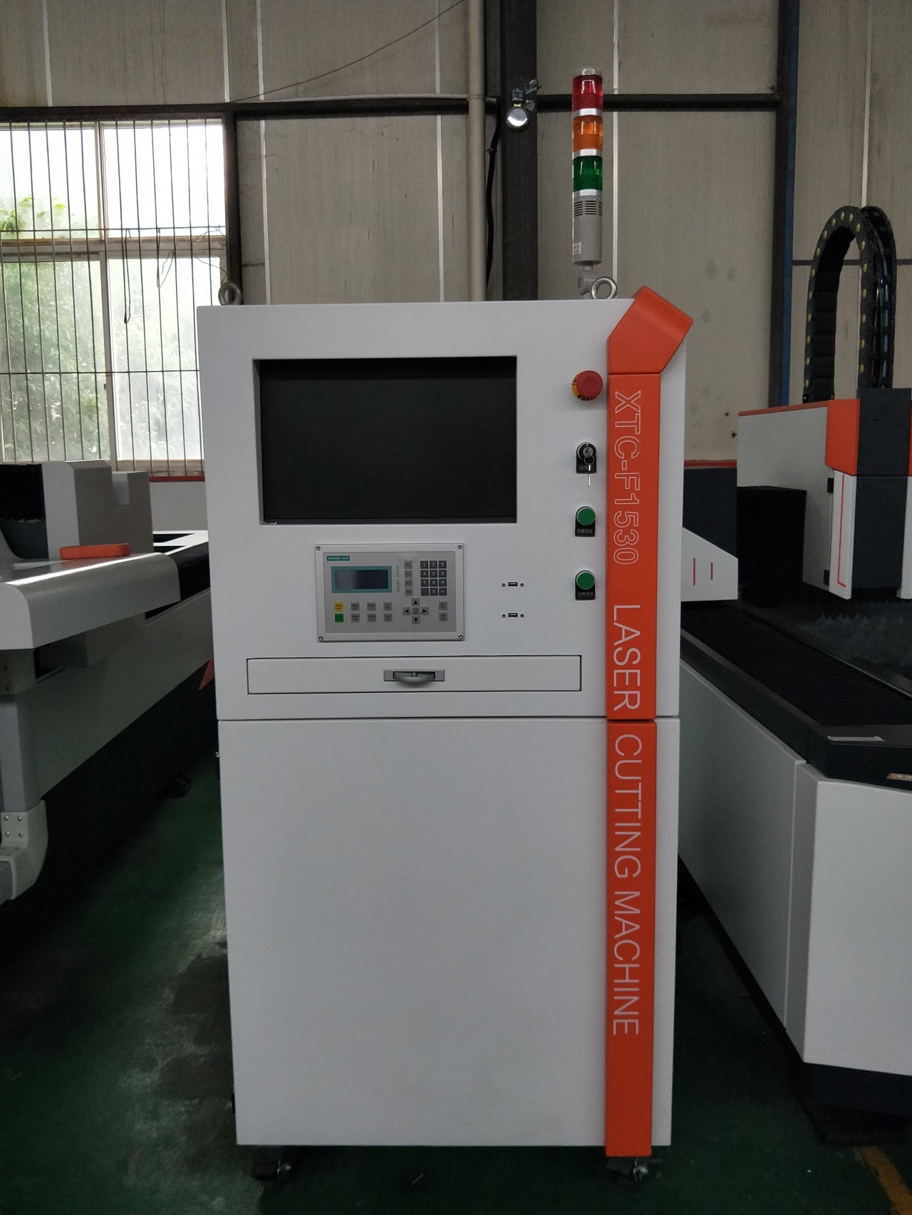

Качественная сварная станина. Производится отпуск напряжений. Обработка производится на высокоточном обрабатывающем центреЭлектрический блок управления
1.Панель управления: Cypcut2.Драйвер серводвигателя: Yaskawa (Япония)
3.Реле
4.Автоматический выключатель: Chint
5.Контактор: APT
6.Электропитание лазера: Китай
7.Регулировка высоты: Cypcut BSS100
8.Компьютер: Advantech industrical 610L
Газораспределительный клапан
Регулирует поток азота, кислорода и воздуха во время резки. Очень удобно.Вентилятор
Помогает перемещать пыль и дым в течении процесса резки наружу и сохранять станок в чистоте, увеличивая тем самым срок его службы.Расходники
