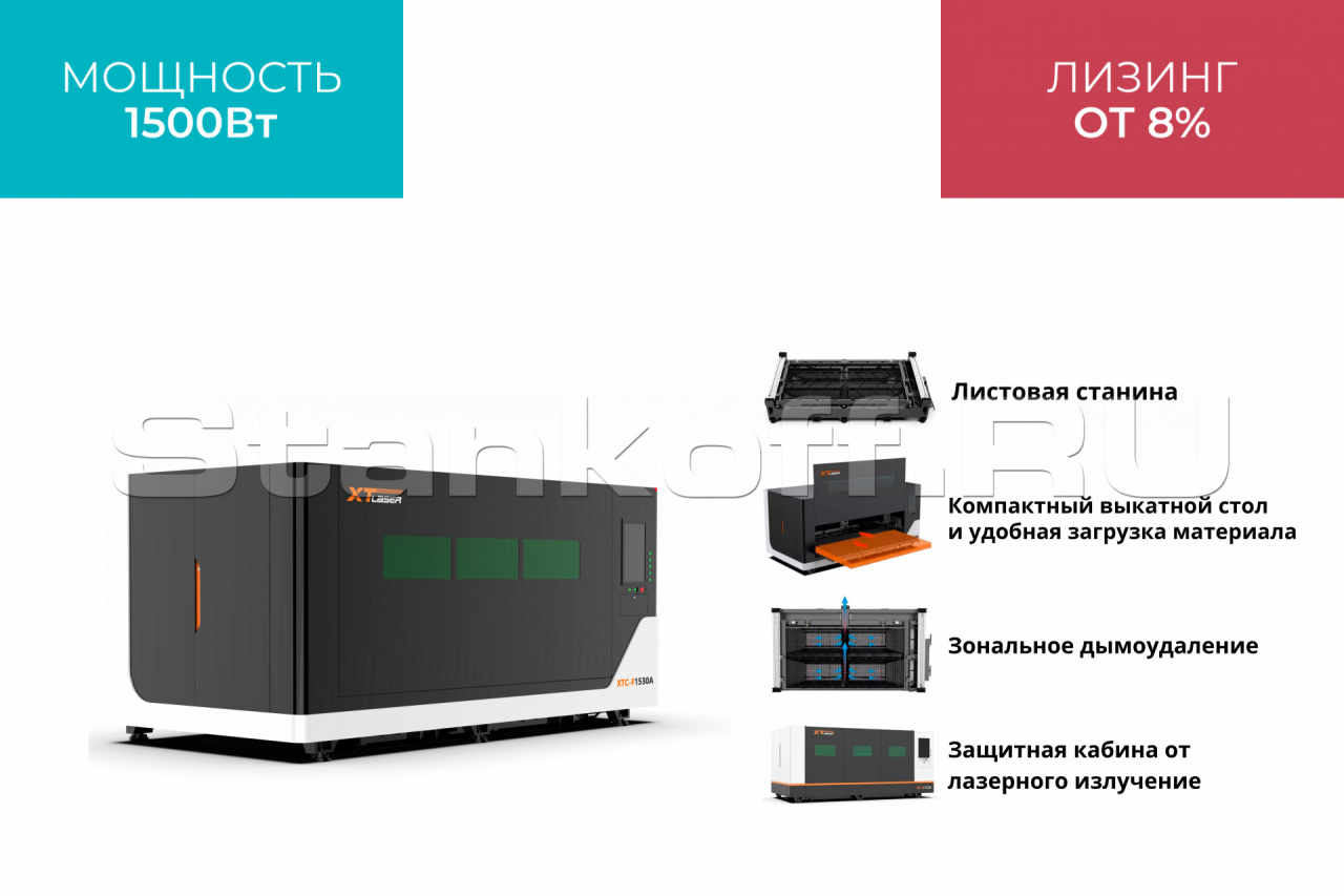

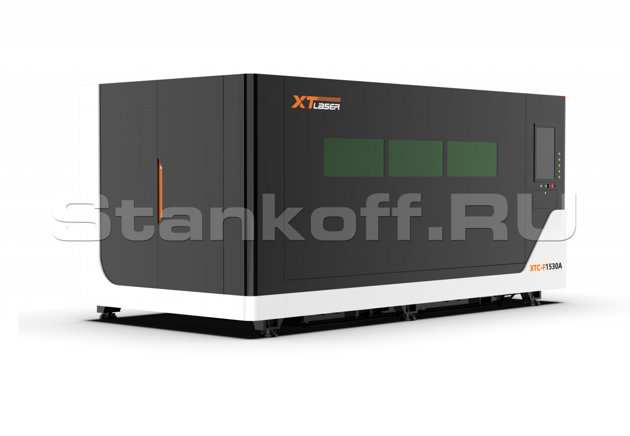

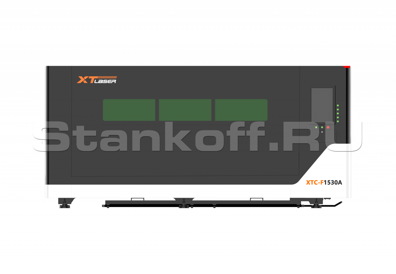

Оптоволоконный лазерный станок по металлу XTC-1530A/1500 Raycus
Применение
Оптоволоконные лазеры на сегодняшний день являются очень популярным и высокоэффективным оборудованием для резки различных металлов, таких как нержавеющая, углеродистая, легированная, кремнистая сталь, алюминиевые листы, латунь, медь, оцинкованные пластины и т.д. В настоящее время оптоволоконные лазеры широко применяются в индустриях производства кухонной утвари, стальной мебели, лифтов и подъемников, автозапчастей и так далее.
Данная модель разработана в 2022 году. Модель выполнена в защитной кабине с выкатным столом, при этом компактна и не требует много пространства.

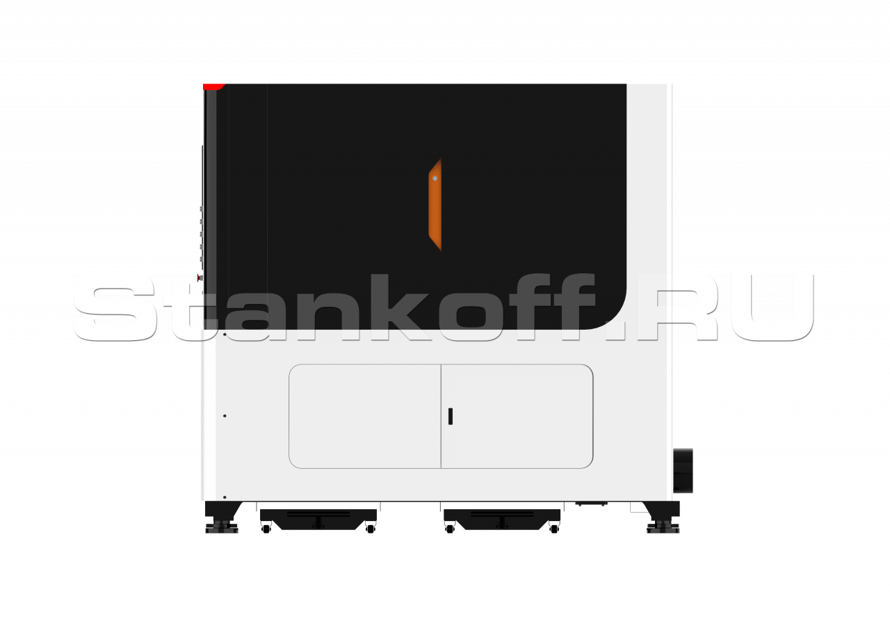

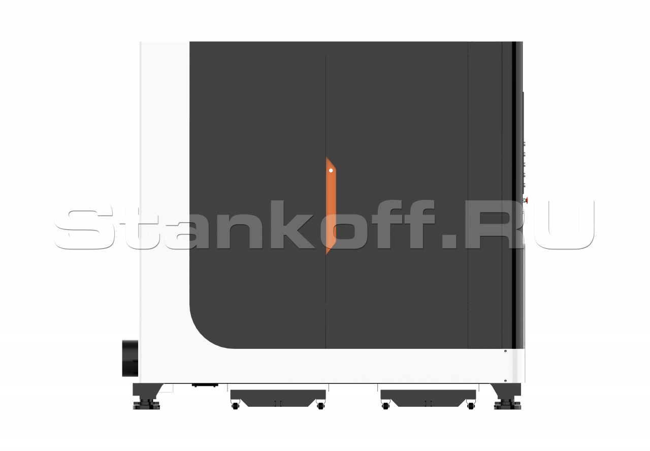

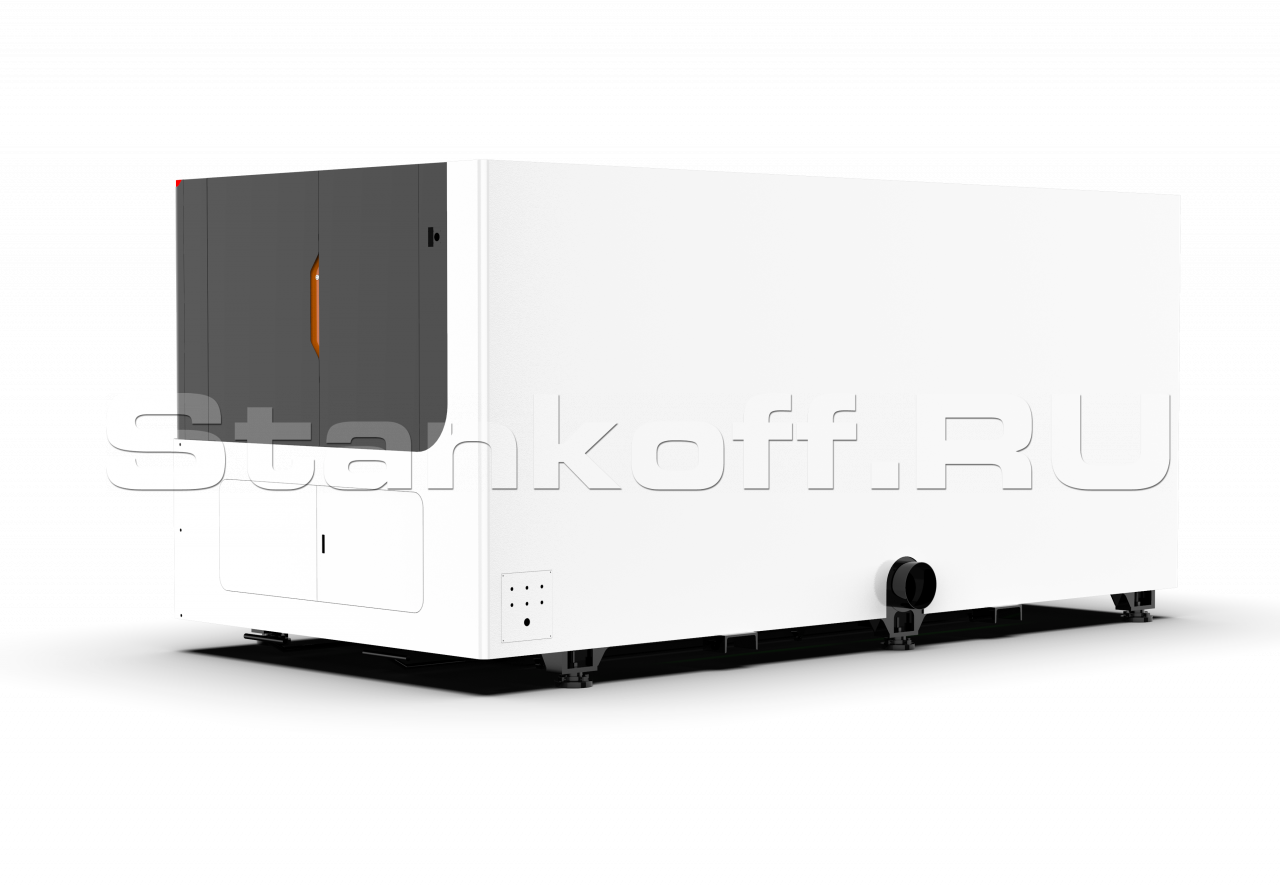

Особенности конструкции
Защитная кабина
Защитная кабина
Благодаря полностью защитной конструкции оператор не пострадает от излучения лазерного луча.
Смог внутри немедленно удаляется с помощью зональной системы дымоудаления, благодаря чему машина безвредна для окружающей среды.
Смотровое окно выполнено из специального защитного стекла по европейским стандартам CE.
Станина из листовой стали
Станина сварена из высококачественной листовой стали и подвержена высокотемпературному отжигу. Все сварные швы выполняются исключительно в защитной атмосфере. Данная процедура обеспечивает долгий срок службы станка без механических деформаций.
Листовая станина обладает значительными преимуществами по сравнению с станиной из труб, такими как больший вес, прочность и надежность, отсутствие вибраций при работе и, как следствие, обеспечивает стабильный, качественный и точный рез.
Автоматизированная зональная система дымоудаления
Зональная система дымоудаления обеспечивается секционной конструкцией раскройного стола и встроенными вентиляционными каналами. В каждой секции расположены вытяжные отверстия с пневматическими клапанами, воронки для сбора шлака и выдвижные поддоны для удаления отходов. Пневмоклапаны автоматически открываются только в той секции стола, где в данный момент находится режущая голова, остальные клапаны в это время остаются закрытыми. Отходы, образовавшиеся в процессе резки, проваливаются между ламелями стола в воронки и оседают в выдвижных поддонах для сбора шлака.
Такое решение позволяет уменьшить требования к производительности вентиляционной системы и обеспечивает максимальную эффективность очистки воздуха.
Автоматическая дверь и выдвижной рабочий стол
Управлять электрической дверью легко и быстро.
Благодаря выдвижному рабочему столу операторам удобнее загружать и выгружать металлические листы.

Мощность лазера 1500 Вт
Лазерный источник Raycus
Длина волн 1080 Нм
Качество луча <0,373 мрад
Срок службы лазерного источника 100 000 моточасов
Обрабатываемая площадь (X,Y,Z)
3000x1500x100 мм
Макс. скорость холостого хода 100 м/мин
Макс. нагрузка на стол 1000 кг
Ускорение 1G
Точность позиционирования (X,Y,Z)
±0,03 мм
Питание 3 фазы 380В 50Гц
Мощность сервоприводов ось X - 1000Вт, ось Y - 2х2000Вт, ось Z - 400Вт
Рабочая температура 15 - 35 °C
Рабочая влажность <75 %
Графические форматы DXF, PLT, Ai, LXD, GBX и др
Исполнение в кабине
Габариты 4600×2200×2057 мм
Вес 4100 кг
