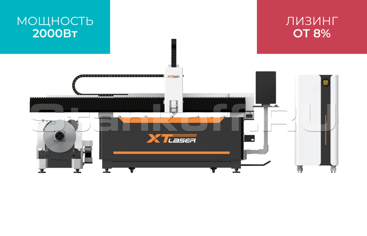

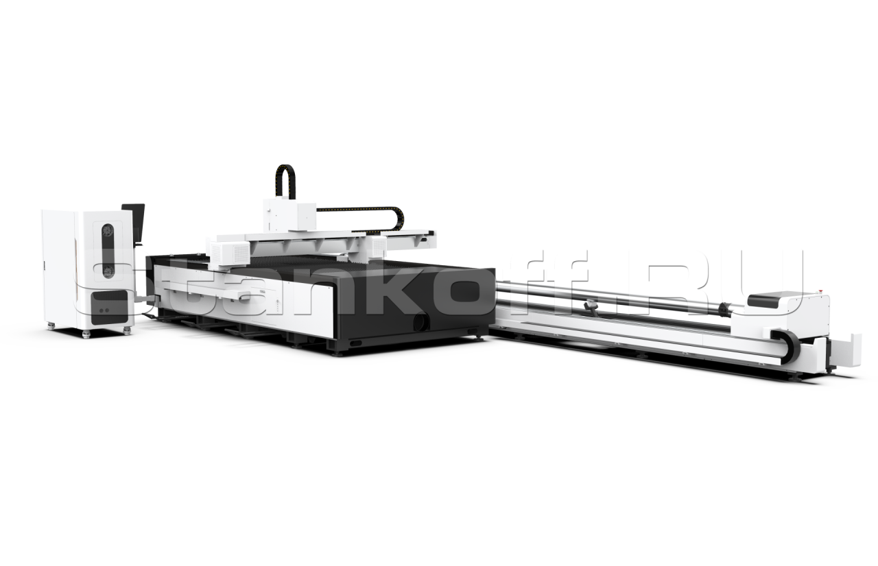

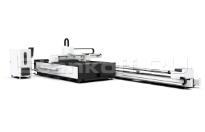

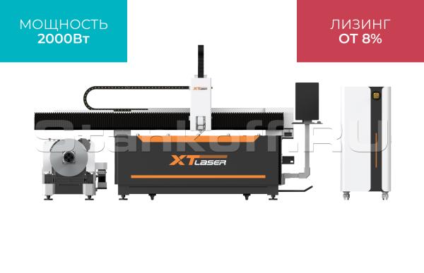

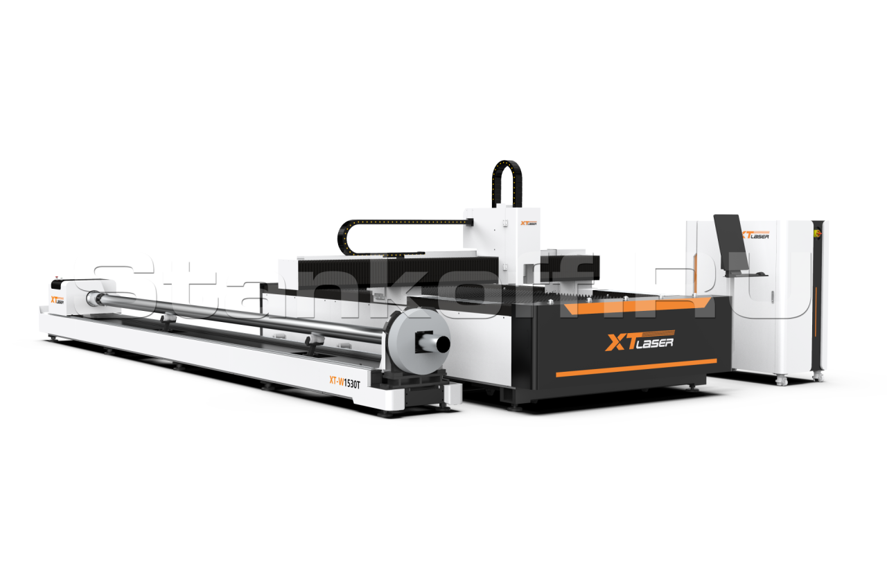

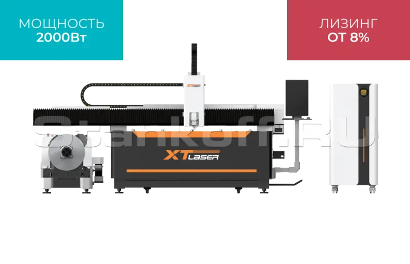

Волоконный лазерный станок для резки листового металла и труб XTC-1530WT/2000 Raycus
Рекомендуем предложения
Применение
Оптоволоконные лазеры на сегодняшний день являются очень популярным и высокоэффективным оборудованием для резки металла. Они применяются для резки различных металлов, таких как нержавеющая сталь, углеродистая сталь, алюминиевые листы, латунь, медь, оцинкованные пластины и т.д. В настоящее время оптоволоконные лазеры широко применяются в индустриях производства кухонной утвари, стальной мебели, лифтов и подъемников, автозапчастей и так далее.
В дополнение к резке листового металла, данный станок может широко применяться в промышленности для резки труб: круглых, овальных, прямоугольных, овальных, расширяющихся и тд. Наибольший диаметр круглых труб может достигать 240 мм
Оптоволоконный станок лазерной резки является интегрированным комплектным оборудованием лазерной резки. Данное оборудование состоит из волоконной лазерной установки, холодильной камеры, волоконной режущей головки, отрезного станка, контрольной системы, системы водного и газового тракта, вытяжной системы и других деталей. Все узлы станка (оптические резонаторы, система управления ЧПУ, программное обеспечение, система перемещения и др.) поставляются всемирно известными своим качеством и разработками производителями.

Пневматические зажимные патроны
В 2 ~ 3 раза быстрее, чем традиционные электрические патроны.Автоматическая регулировка под диаметр обрабатываемых труб. Для синхронизации вращения переднего и заднего патронов используется двухсторонний привод.
Труборез позволяет раскраивать металлические трубы квадратного, круглого, овального и D-образного сечения, а также позволяет резать полосу, профиля П-, L-, U- образной формы, диагональю 20 - 240 мм.
Механизм автоматической поддержки труб разработан для облегчения и улучшения работы с длинными и тяжелыми трубами.
Модуль трубореза поставляется в двух размерах: для заготовок длиной 3 и 6 метров.

| Мощность лазера | 2000 Вт |
| Лазерный источник | Raycus |
| Длина волн | 1080 Нм |
| Качество луча | <0,373 мрад |
| Срок службы лазерного источника | 100 000 моточасов |
| Обрабатываемая площадь листа | 3000x1500 мм |
| Ход по оси Z | 300 мм |
| Диаметр круглых труб | 20-240 мм |
| Макс. скорость холостого хода | 120 м/мин |
| Макс. нагрузка на стол | 1000 кг |
| Макс. нагрузка на труборез | 100 кг |
| Ускорение | 1.2G |
| Точность позиционирования | ±0,02 мм |
| Питание | 3 фазы 380В 50Гц/60Гц |
| Мощность сервоприводов | обработка листа: ось X - 1300Вт, ось Y - 2х1800Вт, ось Z - 400Вт обработка труб: передний патрон - 2000Вт; задний патрон - 1500Вт; подача трубы - 1500Вт |
| Рабочая температура | 15 - 35 °C |
| Рабочая влажность | <75 % |
| Графические форматы | DXF, PLT, Ai, LXD, GBX и др |
| Исполнение | открытое |
| Габариты | 5170×4510×2000 мм |
