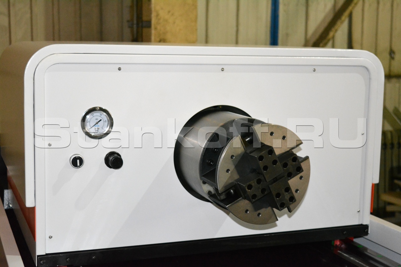

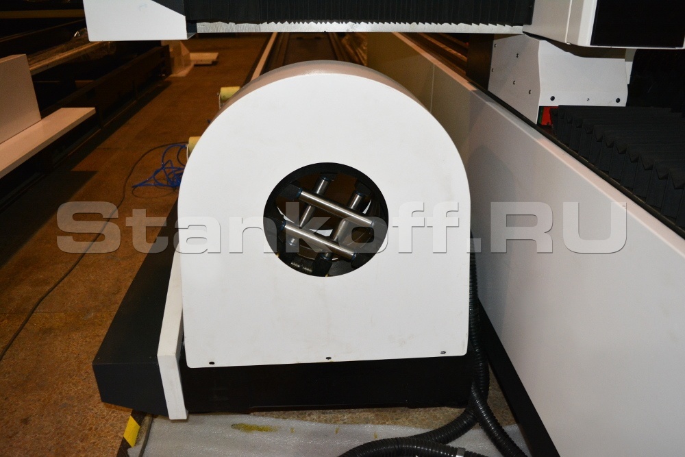

Зажимные патроны
Зажимные патроны
Передний патрон труборезного механизма — электрический, задний патрон — пневматический. Автоматическая регулировка под диаметр обрабатываемых труб. Для синхронизации вращения переднего и заднего патронов используется двухсторонний привод.
Труборез позволяет раскраивать металлические трубы квадратного, круглого, овального и D-образного сечения, а также позволяет резать полосу, профиля П-, L-, U- образной формы, диагональю 20 - 215 мм.

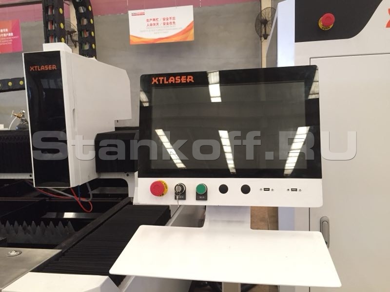

Дистанционный пульт управления
Позволяет оператору выполнять наиболее востребованные действия, не подходя к ЧПУ. Запуск/остановка программ, обратный ход, увеличение/уменьшение фокусного расстояния, изменение скорости подачи. Позволяет сократить время позиционирования режущей головы на 30%. Дает возможность контролировать раскрой и оперативно реагировать при необходимости.

Труборезный механизм
В труборезном механизме станка используются 3 серводвигателя, 3 мотор-редуктора и 2 клиноременные передачи. Электрический передний и пневматический задний патроны. Квадратные направляющие HIWIN (Тайвань) способствуют увеличению точности резки (в отличии от часто используемых на рынке круглых направляющих).
В процессе резки, особенно массивных труб, увеличение скорости серводвигателя вызывает тряску, что негативно сказывается на точности резки. В специально разработанной конструкции данного трубореза редуктор является первичным замедлителем, клиноременная передача - вторичным. Эти два механизма замедления обеспечивают высокую эффективность и точность резки.
Отличительные особенности трубореза
Обычная конструкция на рынке
1. Большинство патронов на рынке соединены с редуктором и мотором напрямую без ременной передачи, что приводит к понижению точности резки.
2. Более того, такая конструкция способствует сокращению срока службы редуктора.
Специально разработанная конструкция XTC
1. Вторичный понижающий редуктор обеспечивает высокую точность и долговечность.
2. Наличие вторичного понижающего редуктора сводит инерцию к минимуму и увеличивает точность резки.
3. Не сокращается срок службы редуктора.
Обычная конструкция патрона на рынке
Большинство производителей используют открытую конструкцию патрона, но точность резки при такой конструкции составляет всего лишь 0,5 мм.
Конструкция патрона XTC
В станках используется закрытая герметичная конструкция, при которой точность резки достигает 0,02 мм.
Конструкция трубореза
Фиксированный передний электрический патрон закрытого типа
Серводвигатель Yaskawa 1300 Вт на переднем патроне
Редуктор переднего патрона
Клиноременная передача переднего патрона
Передвижной задний пневматический патрон
Первый серводвигатель Yaskawa 1300 Вт заднего патрона
Второй серводвигатель Yaskawa 1800 Вт заднего патрона
Два редуктора заднего патрона
Клиноременная передача заднего патрона
Система управления Cypcut
Все электрические компоненты от производителя SCHNEIDER ELECTRONIC интегрированны в стойку управления ЧПУ. Из предустановленного П.О. происходит управление лазерным комплексом, а также калибровка необходимых узлов перед запуском в работу оборудования.
Программное обеспечение CypCut и CypTube имеют простое управление, ориентированное на пользователя. Реализованы функции, существенно упрощающие и оптимизирующие процесс раскроя. Это такие функции как:
