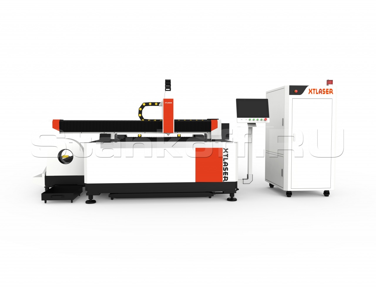

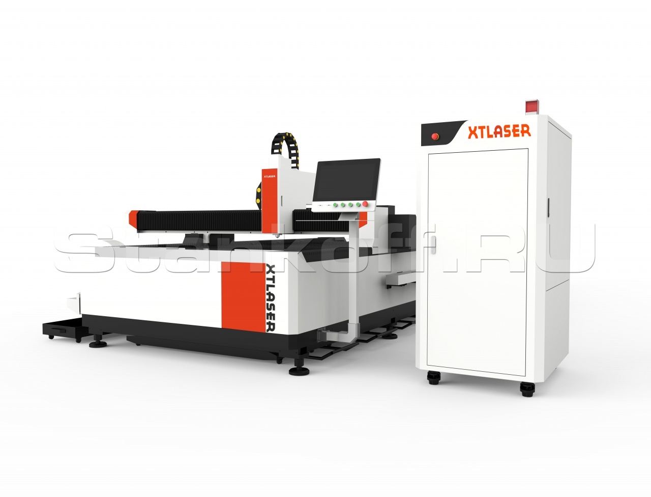

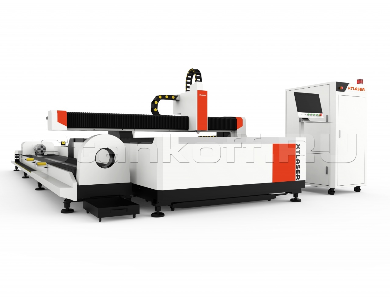

Станок оптоволоконной лазерной резки листового металла и труб XTC-FT1560/1500 Raycus
Рекомендуем предложения
Применение
Применяется при обработке металлических листов и цилиндрических изделий из нержавеющей, углеродистой, марганцевой стали, латуни, алюминия и т.д.

Особенности конструкции
Сварная станина
1. Тяжелая сварная станина2. Практичная прочная конструкция
3. Благодаря отжигу станины, ее конструкция более устойчива и не подвергается деформации
Алюминиевый портал
Портал из квадратной литой алюминиевой трубы является наиболее востребованным на рынке и обеспечивает легкость в управлении.Лазерный источник Raycus
1. Запатентованная конструкция для бесперебойной работы и легкого обслуживания.2. Устойчивый к суровым условиям окружающей среды.
3. Синхронизированное управление лазерным источником.
4. Прямое управление всеми функциями оптоволоконного лазера.

В труборезном механизме станка используются 3 серводвигателя, 3 мотор-редуктора и 2 ремня ГРМ. Ручные зажимные патроны регулируются в диапазоне 0 - 160 мм. Для круглых труб используются 3х кулачковые патроны, для квадратных труб 4х кулачковые патроны. Квадратные направляющие HIWIN (Тайвань) способствуют увеличению точности резки (в отличии от часто используемых на рынке круглых направляющих).
В процессе резки, особенно массивных труб, увеличение скорости серводвигателя вызывает тряску, что негативно сказывается на точности резки. В специально разработанной конструкции данного трубореза редуктор является первичным замедлителем, ремень ГРМ - вторичным. Эти два механизма замедления обеспечивают высокую эффективность и точность резки.
Отличительные особенности трубореза XTC-FT
Обычная конструкция на рынке
1. Большинство патронов на рынке соединены с редуктором и мотором напрямую без ремня ГРМ, что приводит к понижению точности резки.2. Более того, такая конструкция способствует сокращению срока службы редуктора.
Специально разработанная конструкция XTC-FT
1. Вторичный понижающий редуктор обеспечивает высокую точность и долговечность.2. Наличие вторичного понижающего редуктора сводит инерцию к минимуму и увеличивает точность резки.
3. Не сокращается срок службы редуктора.
Большинство производителей используют открытую конструкцию патрона, но точность резки при такой конструкции составляет всего лишь 0,5 мм.Конструкция XTC-FT
В станках серии XTC-FT используется закрытая герметичная конструкция, при которой точность резки достигает 0,03 мм.Конструкция трубореза
Фиксированный патрон закрытого типа в передней части трубореза
Серводвигатель на переднем патроне
Мотор-редуктор переднего патрона
Ремень ГРМ переднего патрона
Задний патрон
Первый серводвигатель заднего патрона
Второй серводвигатель заднего патрона
Два редуктора заднего патрона
Ремень ГРМ заднего патрона
Шестерня рейка и направляющие
