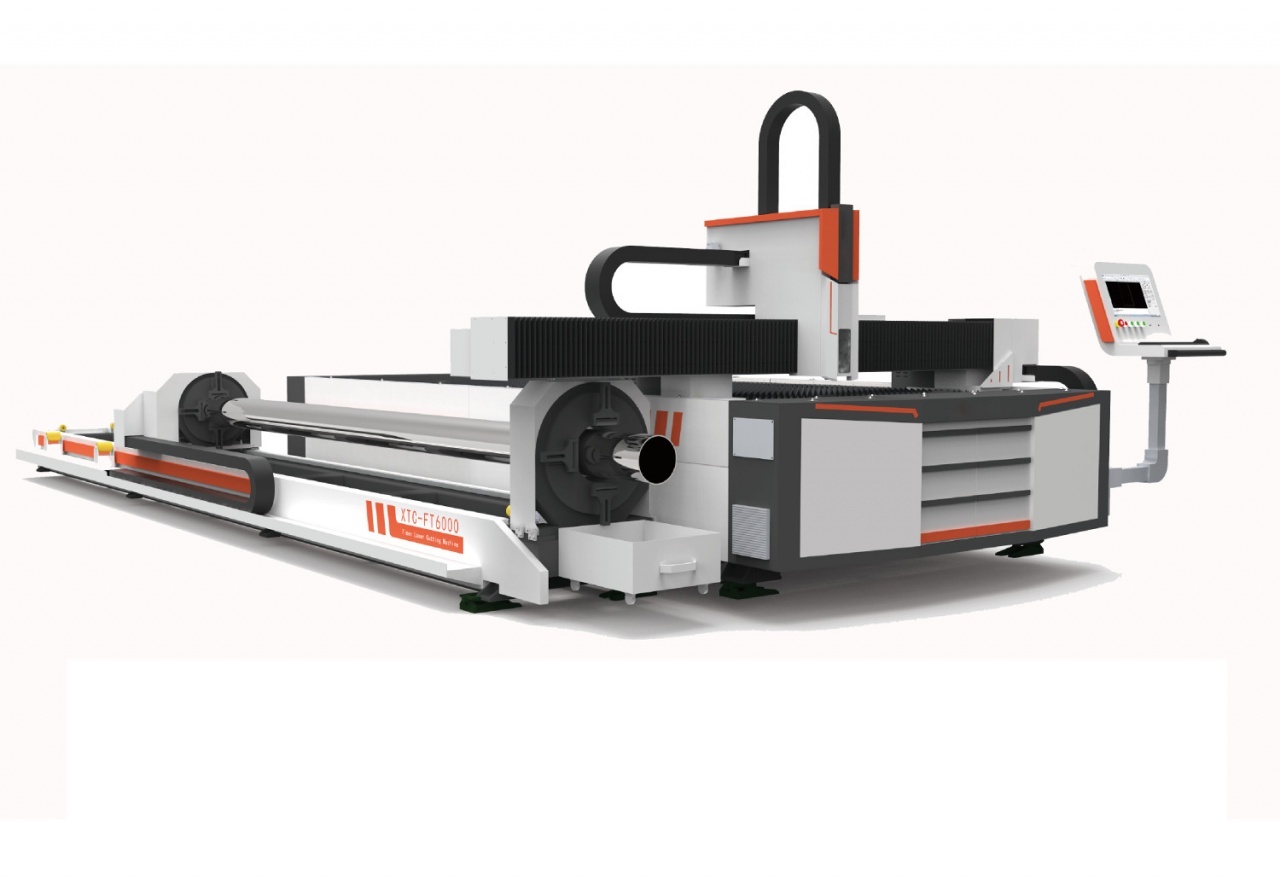

Станок оптоволоконной лазерной резки листового металла и труб XTC-FT1325/1000 IPG
Применение
Применяется при обработке металлических листов и цилиндрических изделий из нержавеющей, углеродистой, марганцевой стали, латуни, алюминия и т.д.

Особенности конструкции
Сварная станина
Сварная станина
1. Вес станины 6,6 тонн, толщина стенок 18 мм
2. Практичная прочная конструкция
3. Благодаря отжигу станины, ее конструкция более устойчива и не подвергается деформации
Портал из марганцевой стали
Портал из квадратной литой алюминиевой трубы является наиболее востребованным на рынке. Так как портал из прочной квадратной трубы был бы слишком тяжелым, его делают из алюминия для обеспечения легкости в управлении.
Большинство литых алюминиевых порталов на рынке не подвергаются тепловой обработке, что приводит к деформации 0,05 - 0,1 мм через год использования.
Чтобы обеспечить легкость управления при сохранении конструкции портала, было принято решение об использовании марганцевой стали при производстве портала. Портал из марганцевой стали также проходит через тепловую обработку. Таким образом, деформация сводится к минимуму по сравнению со значениями для алюминиевого портала.
