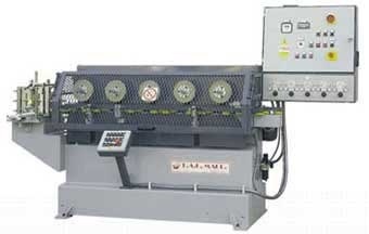

Назначение

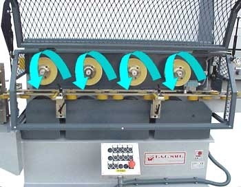

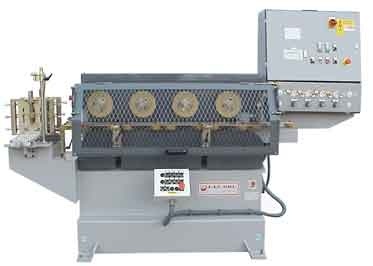

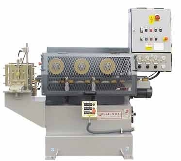

Предназначен для нанесения грунта на поверхность багета и погонажных изделий с целью ее подготовки к покраске, накатке пульпы, горячему тиснения с пленки и другим отделочным работам. Станок изготавливается в трех исполнениях, отличающихся количеством подающих роликов 3 - 4 - 5.
Область применения
Высокопроизводительный станок идеально подходит для применения на предприятиях и в цехах по производству багета, погонажных изделий, изготовлению декоративных элементов в мебельном производстве и в мастерских по изготовлению багетных рамок.

Массивная сварная станина коробчатой формы из стального листа обеспечивает повышенную жесткость конструкции станка и надежность, что исключает вибрацию при работе механизма нанесения грунта и подачи заготовок. Обеспечивается высокое качество обработки, а также долговечность эксплуатации станка без потери точностных параметров.
Роликовая система подачи заготовок с высокой скоростью
Станок имеет систему подачи заготовок с помощью нижних приводных стальных роликов и верхних обрезиненных приводных роликов. Высокая скорость подачи до 80 м/мин обеспечивает повышение производительности станка. Скорость подачи регулируется бесступенчато с помощью инвертора. Прижим заготовок верхними роликами осуществляется от пневматики с независимой регулировкой усилия прижима рукоятками на панели управления.

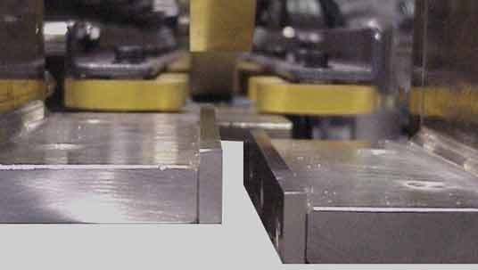

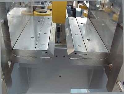

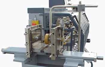

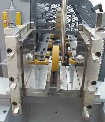

Боковые направляющие ролики
Боковые направляющие ролики, установленные на параллельных напарвляющих, обеспечивают точное позиционирование заготовки на роликовом конвейере с базированием по ширине. На входе станка установлены обрезиненные ролики, а в непосредственной близости от рабочего узла - никелированные пластины из стали. Настройка роликов производится перемещением общей направляющей планки в пазах с отчетом размера по линейке, расположенной непосредственно под направляющими.
Узел нанесения грунта
Узел нанесения грунта предназначен для создания идеально гладкой поверхности багета и обеспечивает высокое качество покрытия.
Стальная емкость для материала
Станок оборудован емкостью из стали для грунтовочной пасты, из которой она выдавливается на заготовку. Емкость легко очищается и может использоваться с жестко закрепленным под углом 45? приспособлением, позволяющим контролировать нанесение грунта.

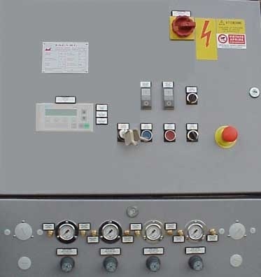

Пульт управления станком
Эргономичный пульт управления установлен в зоне работы оператора на станине станка. Обеспечивается удобство настройки и управления станком.
