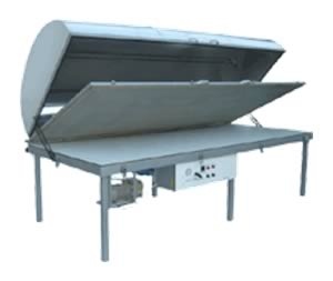

Пресс вакуумный VP-3000
Предназначен для облицовки бумагой и шпоном, а также гнутья деталей мебели, стеновых панелей, погонажных изделий из массива древесины и композитных материалов со сложным профилем высотой до 600 мм.

Рабочий стол для обработки заготовок
Конструкция рабочего стола позволяет облицовывать заготовки как плоские, так и сложного профиля с гнутьем толщиной до 600 мм. Расширяются технологические возможности пресса.
Облицовка сложного профиля с одновременным гнутьем
Обеспечивается гнутье с одновременным облицовыванием поверхности заготовок сложного профиля с толщиной до 600 мм по шаблону.
Увеличенная ширина рабочего стола
Размеры рабочего стола пресса позволяют облицовывать заготовки большой ширины (1300 мм) или несколько заготовок.Значительно повышается производительность пресса.

Техническая характеристика
Размеры обрабатываемых заготовок, (длина х ширина х высота), мм
2850 х 1150 х 600
Размеры рабочего стола, (длина х ширина) , мм
3000 х 1300 (1400 х 3000; 1300 х 4000)
Размеры мембраны пресса, (длина х ширина х толщина),мм
3100 х 1400 х 3
Температура нагрева, наибольшая, град
60
Мощность нагревателя, кВт
4,5
Производительность вакуумного насоса, м3/час
25
Рабочий вакуум, кг/см2 (Бар)
0,9
Габаритные размеры, мм:
длина
ширина
высота
3100
1450
1600
Масса, кг
450
