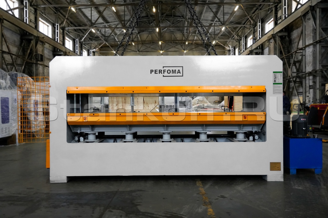

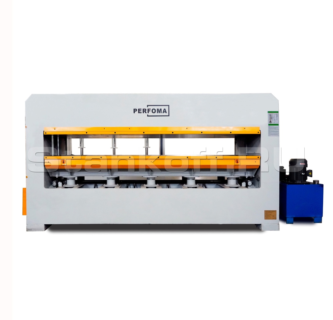

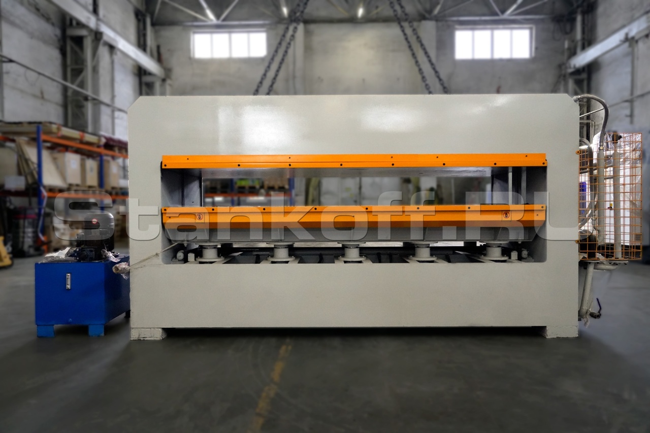

Однопролетный гидравлический горячий пресс ZD214-200Т1-3000
Деревообрабатывающий однопролетный гидравлический горячий пресс ZD214-200Т1-13000 для шпона используется на производстве дверей, а также на предприятии по вторичной обработке панелей. С его помощью можно выполнять ламинирование мебельных щитов, строительных перегородок и деревянных дверей, а затем наносить различные декоративные материалы на такие искусственные плиты, как МДФ и фанера. Кроме того, в деревообрабатывающей промышленности этот пресс может применяться для сушки или выравнивания шпона.
Станок работает эффективнее, чем машина холодного прессования. На ламинирование одного изделия с помощью термопресса требуется около 4–5 минут, а машине холодного прессования для этого может понадобиться до 4–5 часов.

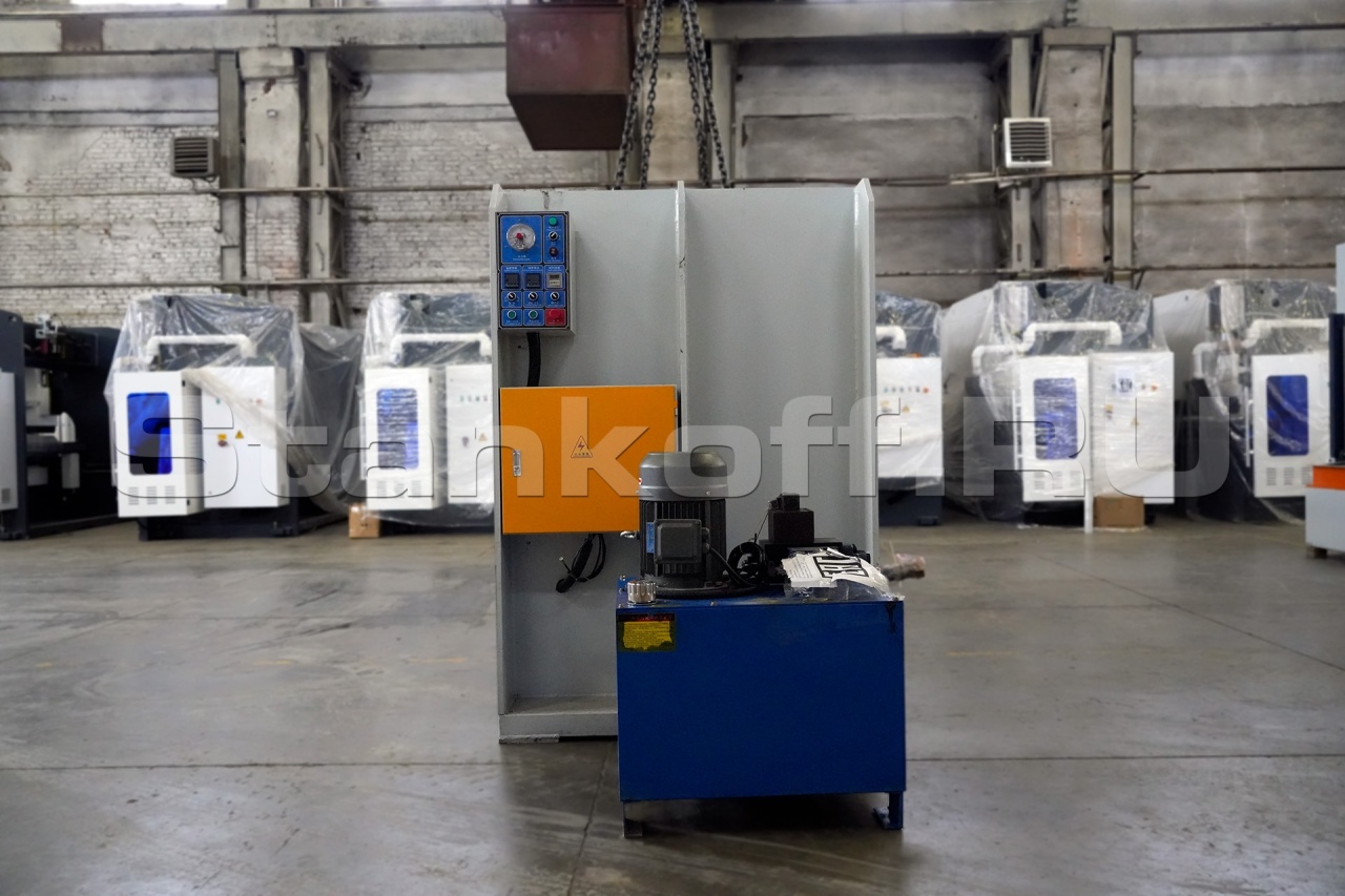

Насос для системы циркуляции горячего масла

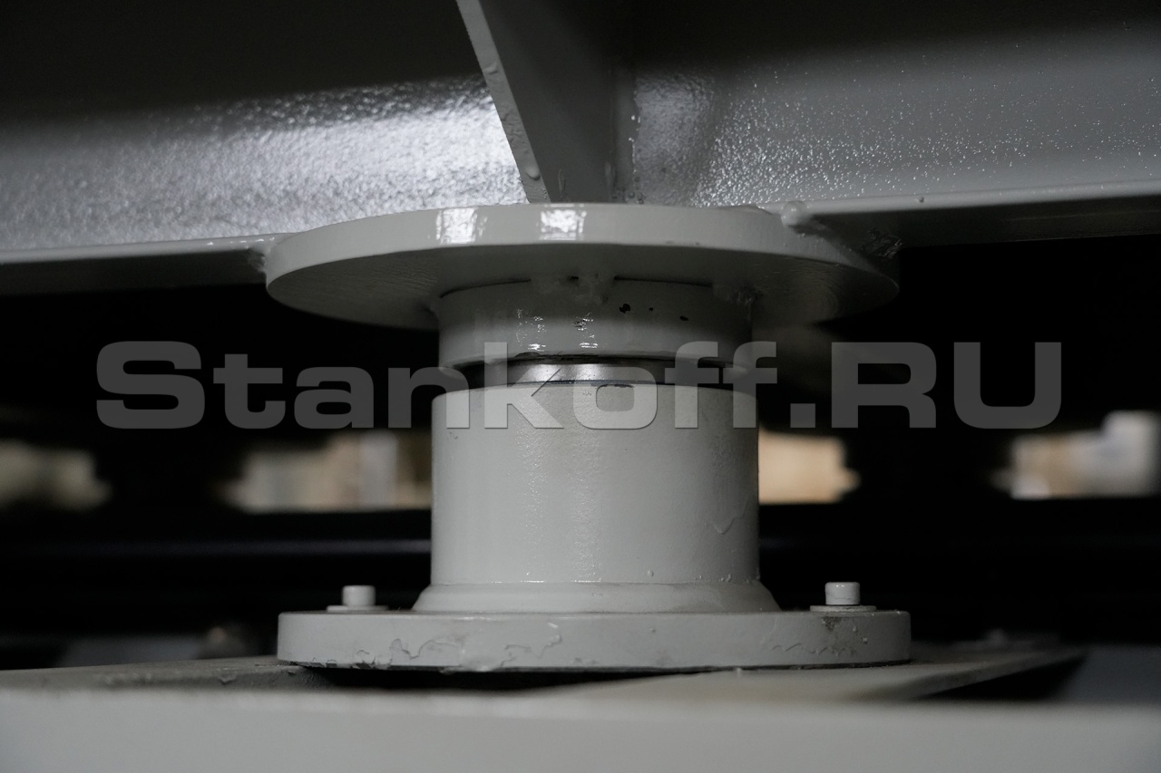

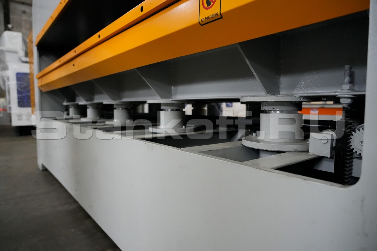

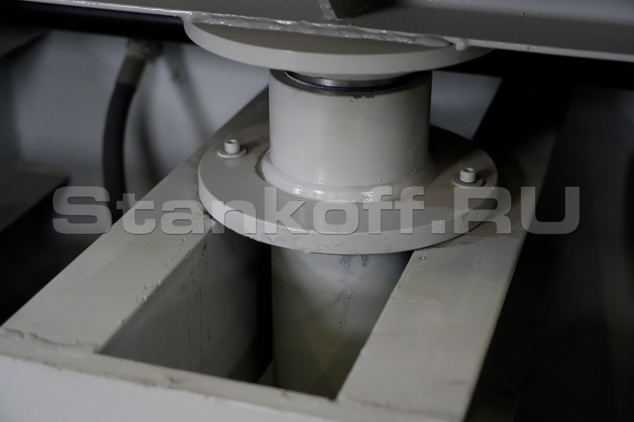

Гидроцилиндры
Гидроцилиндры
Цилиндр представляет собой цельный шток плунжера, который обработан жестким хромированием, с импортным уплотнительным кольцом внутри, диаметром 100 мм и эффективным ходом 300 мм.

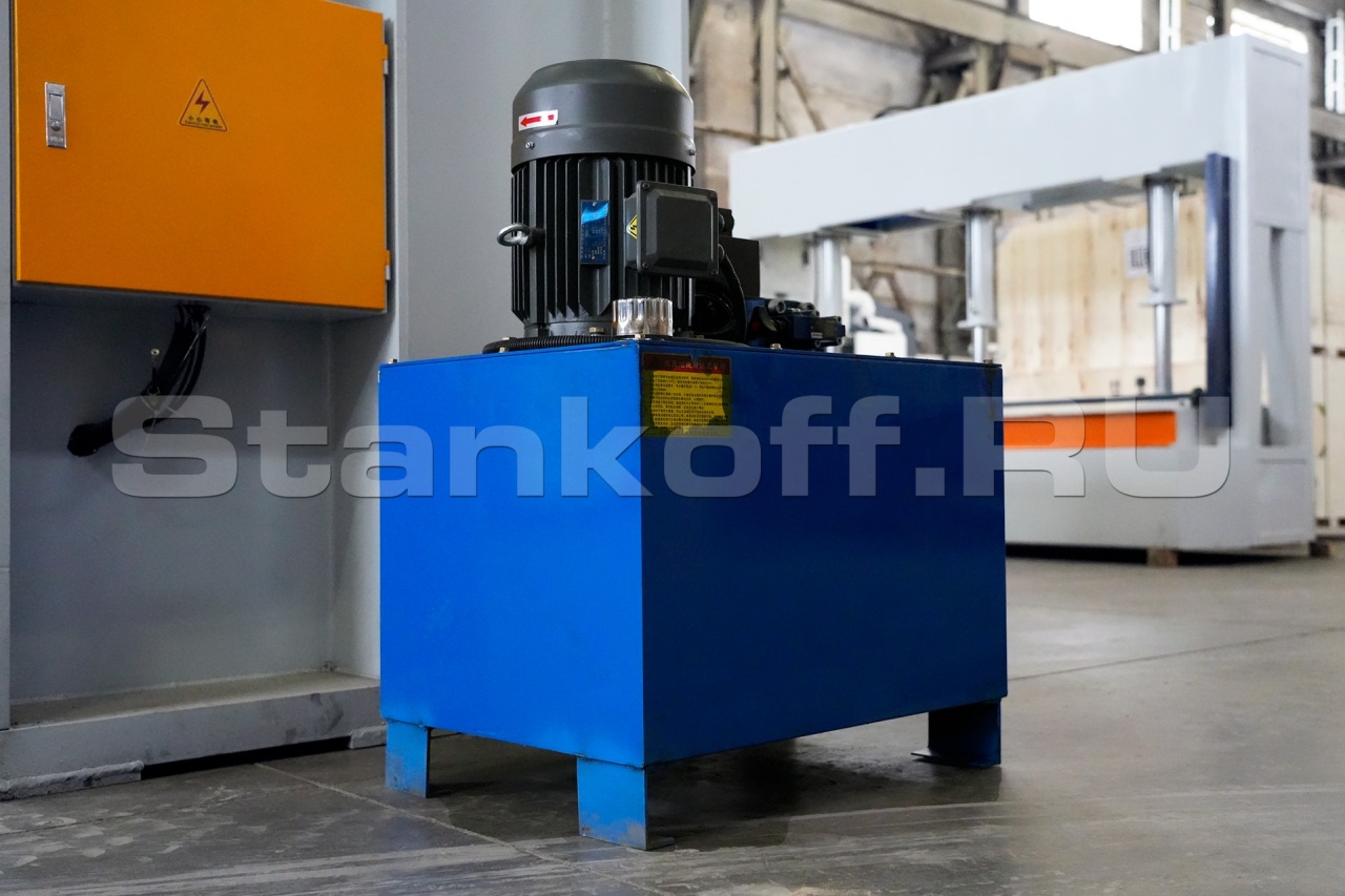

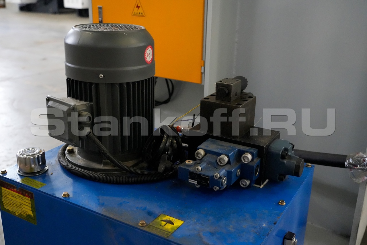

Гидравлическая система
Установлен специальный двигатель для трёхлепесткового масляного насоса мощностью 5,5 кВт.

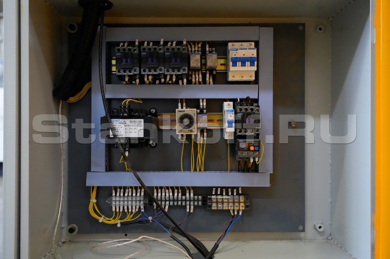

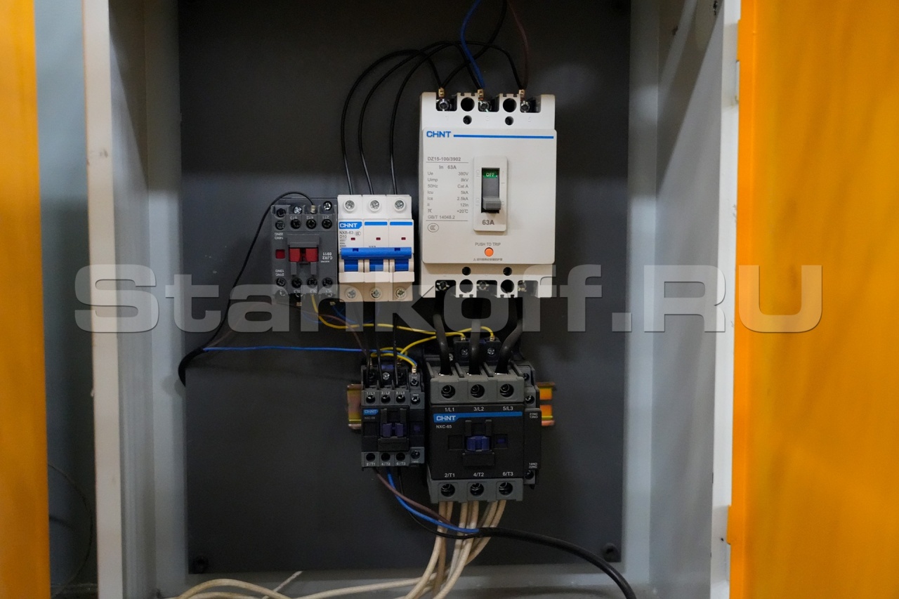

Пуль управления
Пуль управления
Позволяет автоматически контролировать заданное давление и время прессования.

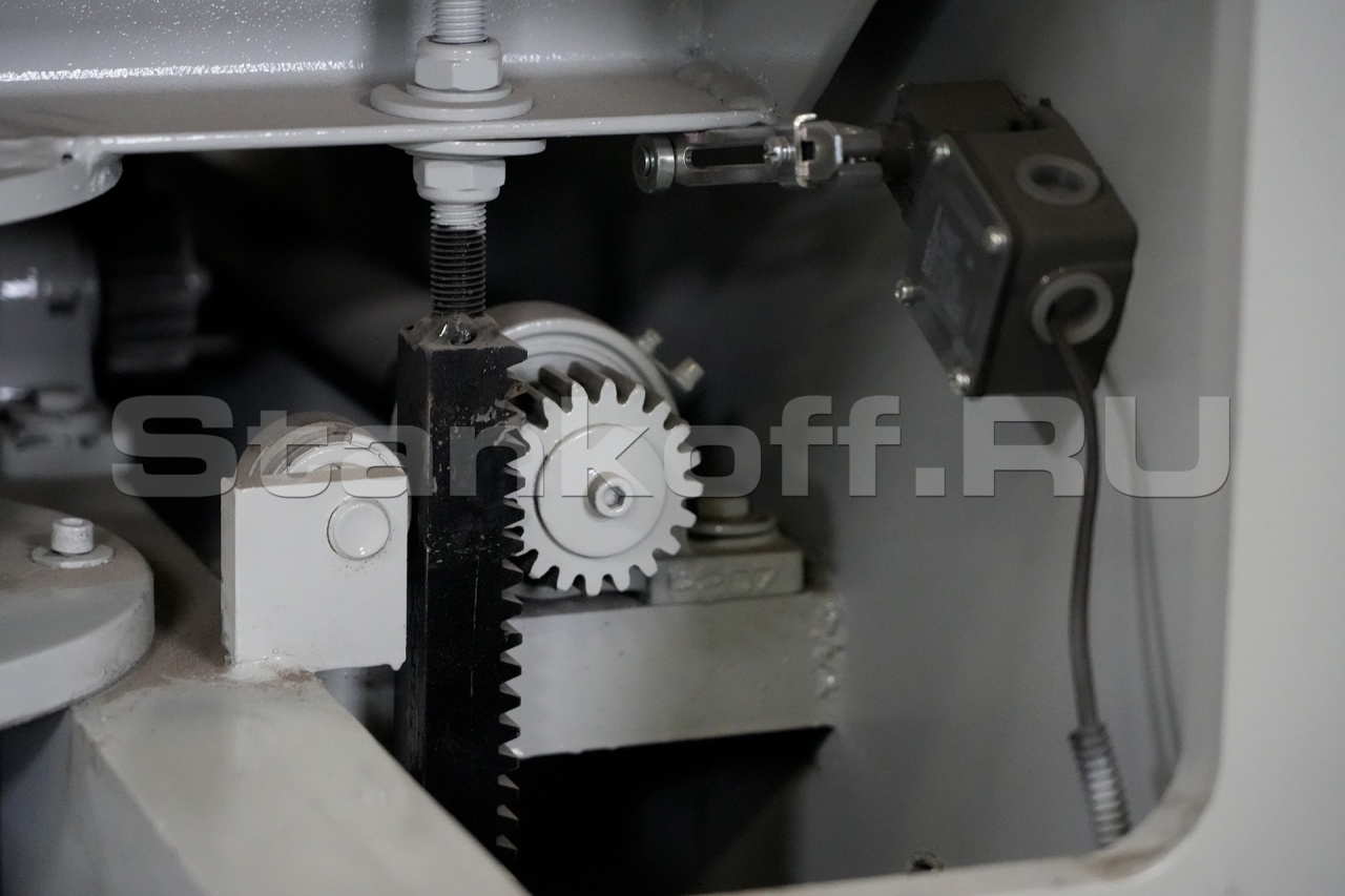

Концевой выключатель
Обеспечивает ограничения высоты подъема плиты.
