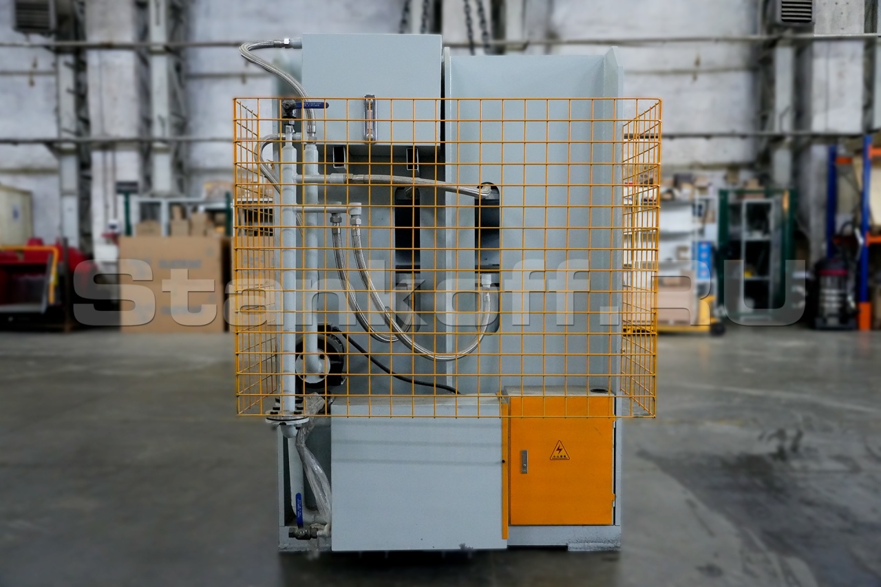

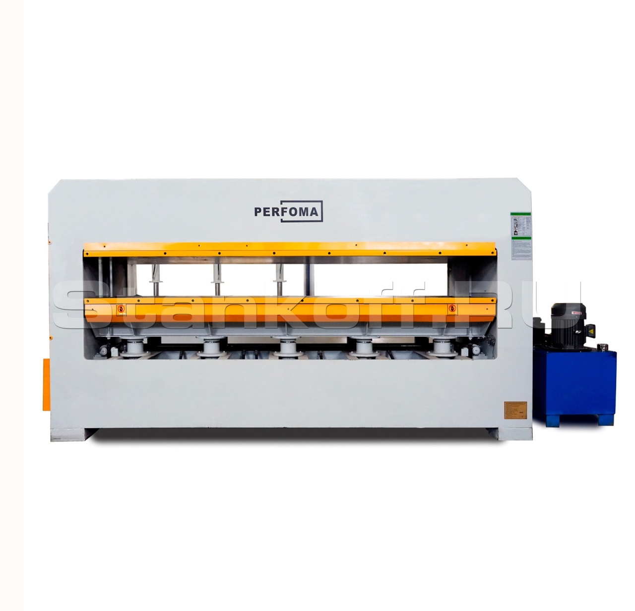

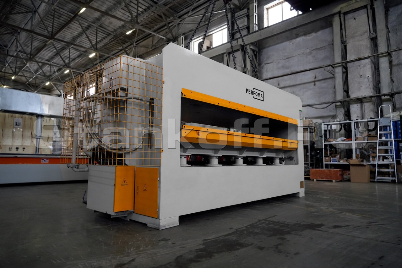

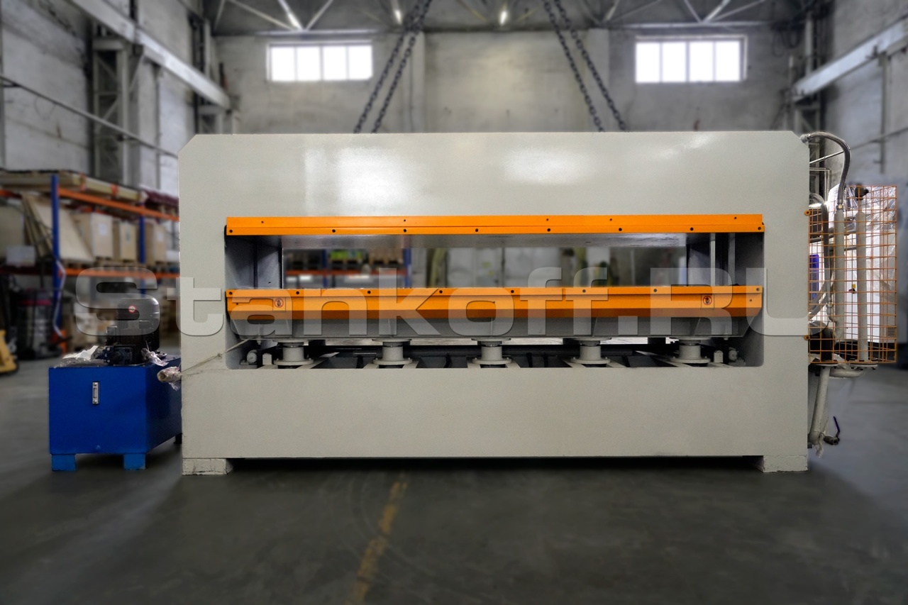

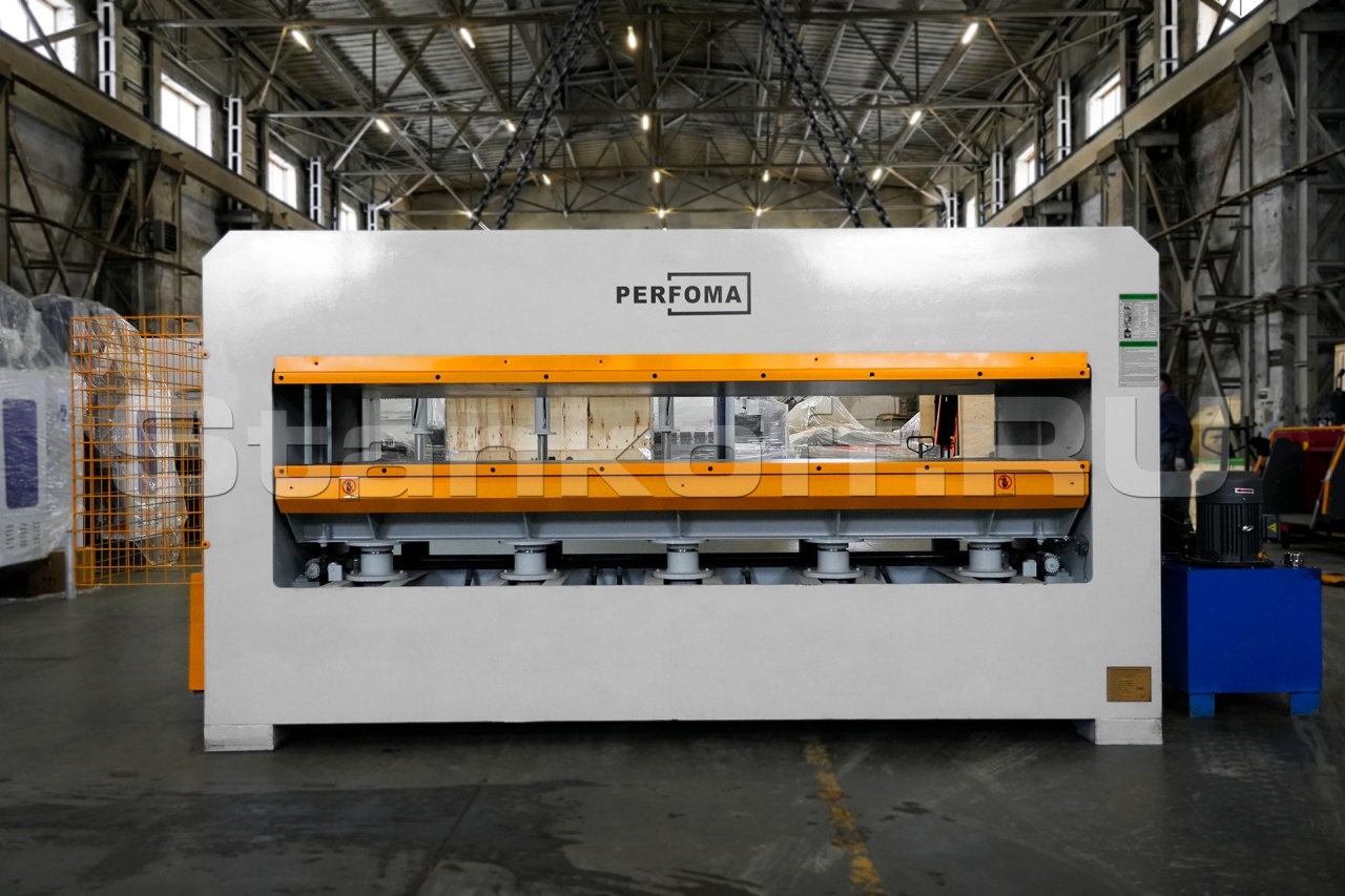

Однопролетный гидравлический горячий пресс ZD214-120Т1-3500
Деревообрабатывающий однопролетный гидравлический горячий пресс ZD214-120Т1-3500 для шпона используется на производстве дверей, а также на предприятии по вторичной обработке панелей. С его помощью можно выполнять ламинирование мебельных щитов, строительных перегородок и деревянных дверей, а затем наносить различные декоративные материалы на такие искусственные плиты, как МДФ и фанера. Кроме того, в деревообрабатывающей промышленности этот пресс может применяться для сушки или выравнивания шпона.
Станок работает эффективнее, чем машина холодного прессования. На ламинирование одного изделия с помощью термопресса требуется около 4–5 минут, а машине холодного прессования для этого может понадобиться до 4–5 часов.

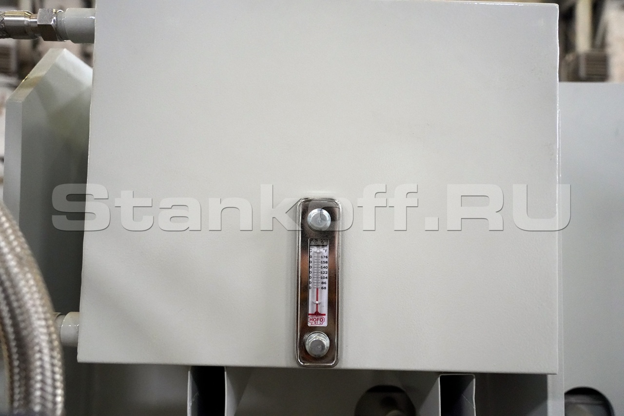

• Масляный контур сконструирован равномерно, что обеспечивает одинаковую скорость нагрева и температуру пресс-пластины;
• Вторичная обработка выполняется на шлифовальном станке с ЧПУ. Точность плоскости находится в пределах 0,15 мм, что гарантирует точность плоскости пластины горячего прессования.

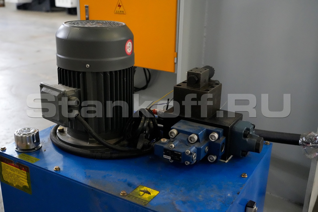

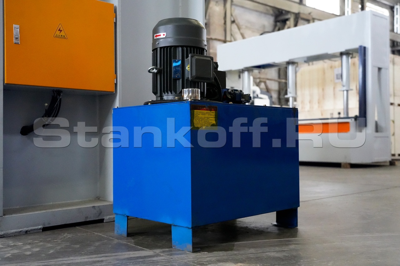

Насос для системы циркуляции горячего масла
В печи с электрическим подогревом используется электрическая нагревательная трубка из нержавеющей стали. Теплообменное масло циркулирует в пресс-пластине, что позволяет быстро повысить температуру. Система нагрева оснащена двумя регуляторами температуры для постоянного контроля, которые отслеживают колебания температуры. Это обеспечивает постоянное температурное воздействие на нагревательную плиту и помогает экономить энергию при нормальной работе.

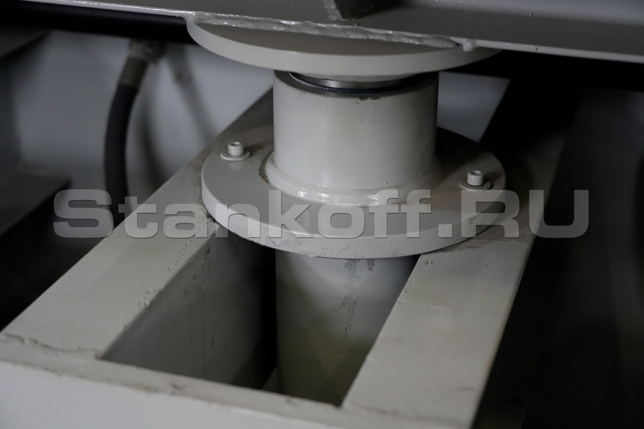

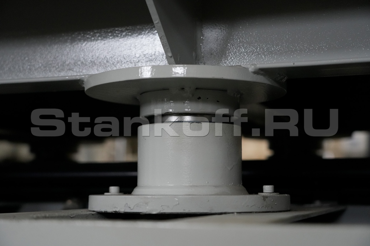

Гидроцилиндры
Гидроцилиндры
Цилиндр представляет собой цельный шток плунжера, который обработан жестким хромированием, с импортным уплотнительным кольцом внутри, диаметром 100 мм и эффективным ходом 300 мм.

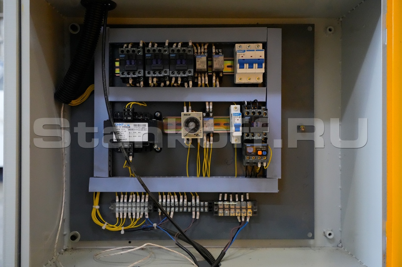

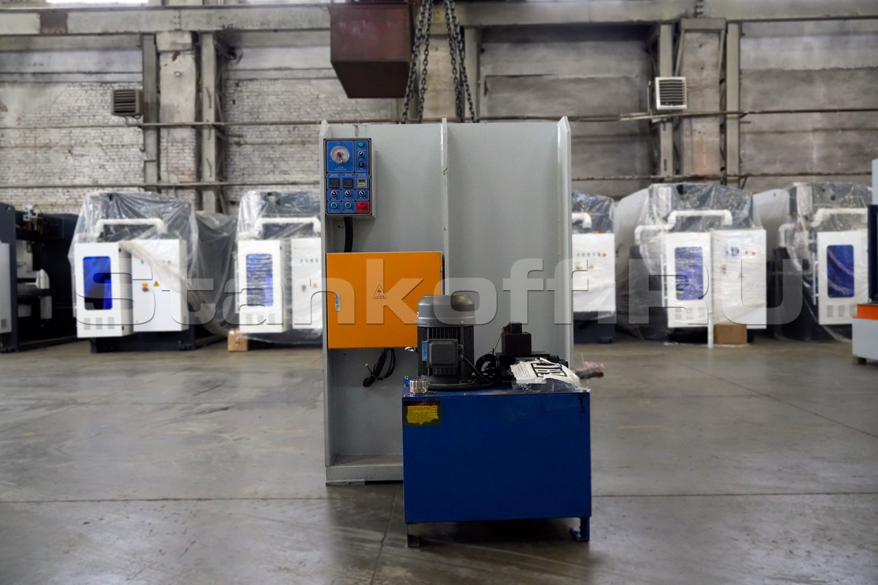

Пуль управления
Пуль управления
Позволяет автоматически контролировать заданное давление и время прессования.

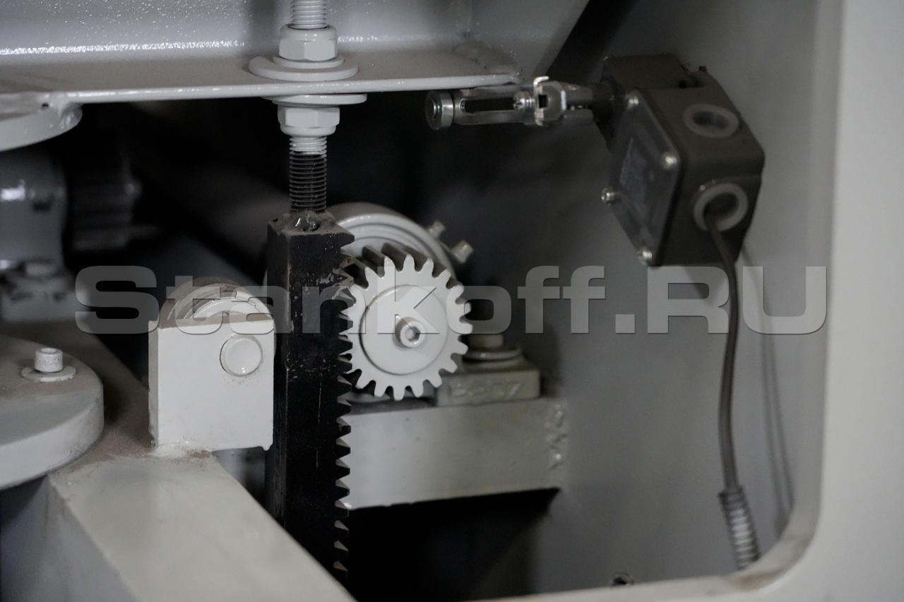

Концевой выключатель
Обеспечивает ограничения высоты подъема плиты.
Рабочее давление, т 120
Размер пресс-пластины, мм 1300x3500x42
Количество пролетов, шт 1
Количество гидроцилиндров, шт 8
Диаметр гидроцилиндров, мм 100
Макс. рабочая температура, ℃ 150
Открытие пресс-пластин Автоматическое
Расстояние между рабочей поверхностью и плитой, мм 80-120
Скорость закрытия пластин, мм/с 40
Мощность насоса горячего масла, кВт 1,5
Мощность двигателя гидростанции, кВт 7,5
Способ нагрева Электрический подогрев с помощью масла
Мощность нагрева, кВт 24
