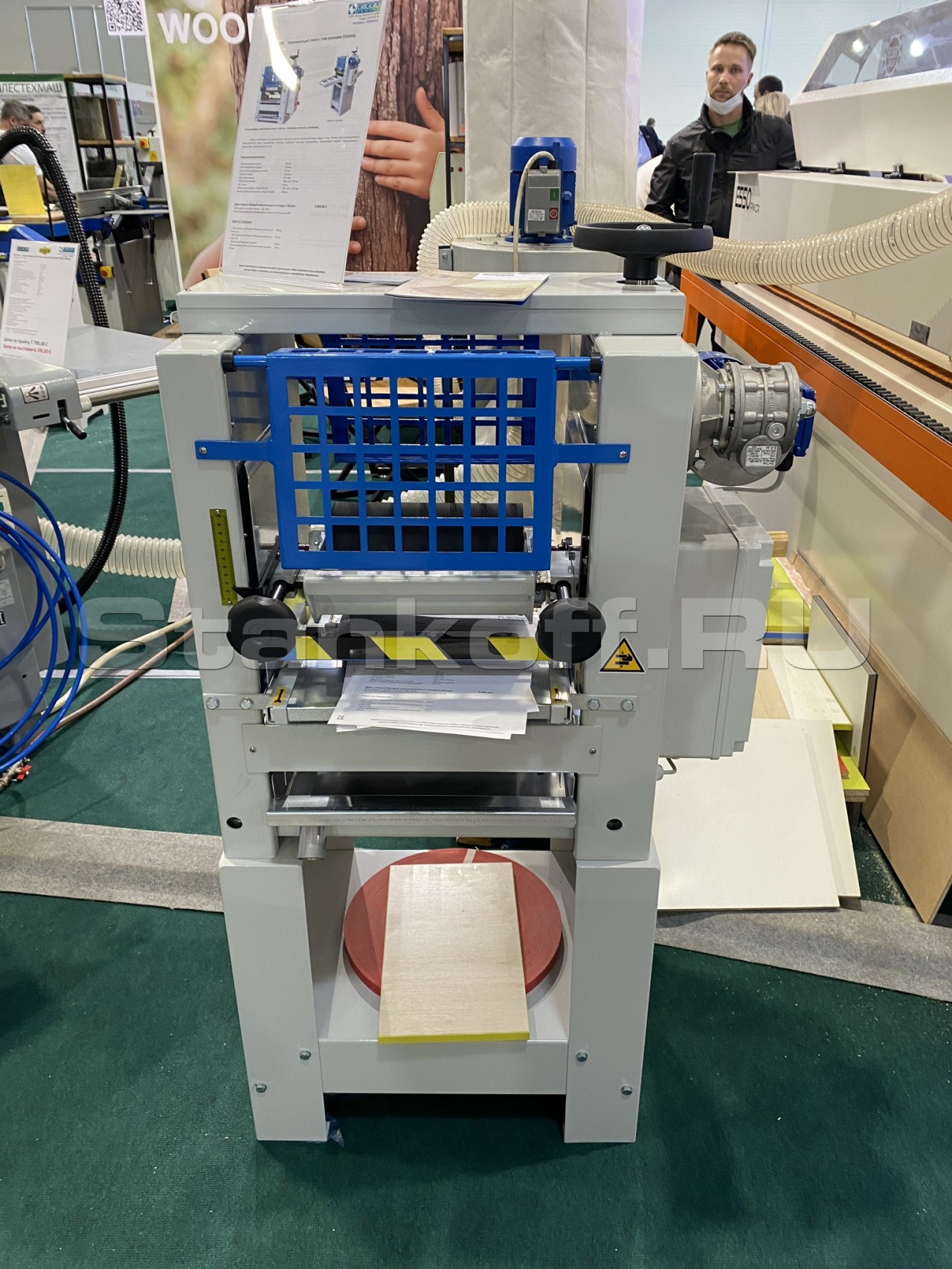

Клеенаносящий станок Osama SBR 250 используется на деревообрабатывающих производствах при производстве строительного бруса, мебельных щитов и др. Станок позволяет в автоматическом режиме наносить клеящий состав на нижнюю обрабатываемую плоскую поверхность и довольно просто может быть встроен в любую технологическую линию.
Нанесение клея осуществляется посредством прохождения заготовки через клеенамазывающие ролики станка SBR 250. Это обеспечивает идеально ровный слой клея, а также минимизирует расходы клеящих составов более чем на 30%.
Преимущества
- специальная конструкция клеенаносящего механизма, позволяющая работать с неровными поверхностями;
- высокая износостойкость обрезиненных роликов для клея;
- возможность нанесения клея с двух сторон;
- простота обслуживания;
- доступная цена и быстрая окупаемость.

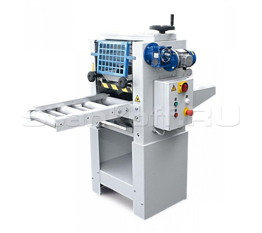

Дополнительно станок может быть укомплектован:
- рольгантом на подаче;
- рольгантов на выгрузке;
- вариатором скорости;
- запасными роликами для клея;
- мобильной защитой передней и задней части станки с переключателями.
