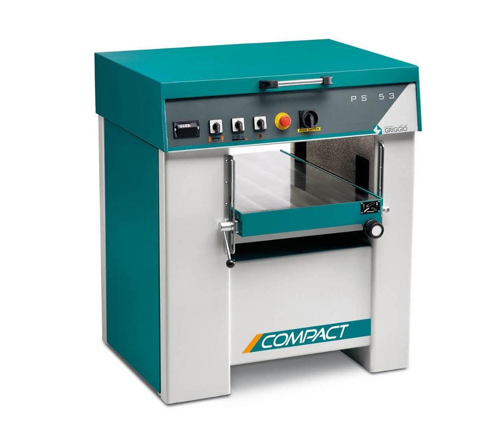

Рейсмусовые станки предназначены для калибрования деталей из массивной древесины( плит) на заданную толщину. Применять их в единичном и мелко и крупносерийном производстве при подготовке деталей к последующим операциям
| Техническая характеристика | |
Полезная рабочая длина, мм |
450 |
Размер стола, мм |
450x900 |
max рабочая высота, мм |
250 |
min рабочая высота, мм |
3 |
max толщина съема, мм |
6 |
Ф вала, мм |
120 |
Количество ножей, шт |
4 |
Скорость вращения вала, об/мин |
5000 |
Скорость подачи |
5/10 |
Мощность мотора подачи, hp |
1 |
Мощность главного мотора, Kw (hp) |
4 (5.5) |
Вес нетто, кг |
660 |
| Ширина обработки, мм | 430 |
| Толщина снимаемого слоя, мм | 6 |
| Скорость подачи, м/мин | 5; 10 |
| Мощность, кВт | 4 |
