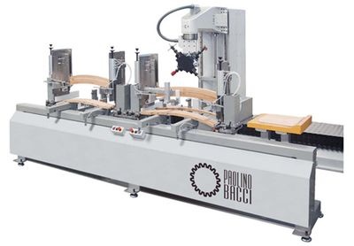

Обрабатывающий центр Bacci Twin Jet, заменяет собой до десяти универсальных станков в производстве стульев, каркасов мягкой мебели, столов и т.п.
Без какой-либо перенастройки выполняет комплексную обработку всех заготовок с получением деталей изделия, полностью готовых к сборке.
Обеспечивает фрезерную обработку поверхностей с высоким качеством, исключающим необходимость последующего шлифования.
Станок в соответствии с заданной программой в любой последовательности и в любых сочетаниях, без участия человека может выполнять любые необходимые операции.
Преимущества обрабатывающего центра с чпу Bacci twin jet
Применение обрабатывающего центра Bacci Twin Jet при производстве изделий из массивной древесины с использованием плитных материалов (древесностружечных и древесноволокнистых плит, клееной фанеры, пластмасс) и при обработке гнутоклееных изделий по сравнению с универсальным оборудованием обеспечивает:

Отличительные особенности конструкции обрабатывающего центра
Станина с главным суппортом
  • стальная сварная станина, стабилизированная путем отжига, конструкция которой обеспечивает высокую жесткость, виброустойчивость и долговечность станка;
  • суппорт перемещаемый по горизонтальным направляющим станины (ось Х) с управлением от системы ЧПУ;
  • шпиндельная головка револьверного типа, перемещаемая по вертикальным направляющим суппорта (ось Z) по командам системы ЧПУ.

Тип 2+2:  два двусторонних электрошпинделя, расположенных на суппорте станка под углом 90 град. друг к другу.
Тип 3: один двухсторонний электрошпиндель и один независимый односторонний электрошпиндель, расположенные под углом 90 град. друг к другу.
  • крепление дереворежущего инструмента с помощью переходников системы ISO;
  • все электрошпиндели имеют мощность 7,5 кВт, и вращаются со скоростью, бесступенчато регулируемой системой ЧПУ в диапазоне от 0 до 24000 об/мин посредством электронного инвертора;
  • максимальная мощность электрошпинделей достигается уже при 12000 об/мин, и не снижается вплоть до достижения скорости 24000 об/мин;вращение всех шпинделей – реверсируемое;
  • смена дереворежущего инструмента на всех шпинделях производится автоматически (из магазина) и управляется системой ЧПУ;
  • надежность работы шпинделей, и их длительный срок службы обеспечиваются использованием в них керамических подшипников, которые являются стандартным оснащением всех обрабатывающих центров BACCI:
