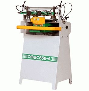

Станок шипорезный по дереву OMEC 650-A
Назначение:
Двухосевой автоматический фрезерный станок с числовым управлением предназначен для фрезерования прямого ящичного шипа и шипа типа «ласточкин хвост». Данный тип соединения обеспечивает надежность крепления деталей и долговечность изделия.
Области применения:
Применяется в серийном мебельном и столярном производстве.
Отличительные особенности:
  • Станок может обрабатывать обе части соединения типа «ласточкин хвост» по отдельности или одновременно, с заданной высотой шипа.
  • Фиксация заготовки выполняется вручную посредством пневмоприжимов.
  • Все настройки станка осуществляются с панели управления.
  • Возможность фрезеровать шипы с двумя различными фиксированными шагами (25 мм и 50 мм).
Получаемые изделия:
Техническая характеристика
Длина детали, мм 200~1500
Ширина детали, мм 60~400
Высота шипа, мм 8,5~16
Высота фронтальной стороны, мм 8~60
Высота боковой стороны, мм 8~20
Шаг шипа, мм 25; 50
Производительность, ящ./час 40
Количество шпинделей, шт 1
Частота вращения шпинделя, об/мин 16500
Мощность двигателя, кВт 1,75
Масса, кг 140
Габаритные размеры, мм 800х720х1320
