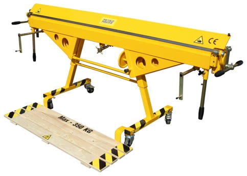

Механический листогиб EuroMaster LBM 215
  • Мобильные механические листогибы серии LBM являются готовым рабочим местом для резки и гибки листового металла толщиной до 0,65 мм без ограничения глубины подачи листа.
  • Опоры оснащены колесиками рояльного типа, что обеспечивает высокую мобильность станка.
  • Угол гиба  160° для бoртиков высотой до 15 мм и 140° для бортиков более 15 мм.
  • Реализован вертикальный подъем прижимной балки, возможна остановка балки на любой высоте раскрытия
  • Регулируемая геометрия гибочной балки обеспечивает равномерный гиб по всей длине станк
Дополнительно поставляются:
  • Роликовый нож
  • Стол задней поддержки листа с ограничителем глубины подачи
  • Ограничитель угла поворота гибочной балки на 4 предустанавливаемых угла
  • Дополнительные ручки для гибочной балки (2 шт)
  • Угломер от 0 до 160°
  • Устройство передней поддержки листа для работы с роликовым ножом – применяется как передний ограничитель подачи листа при необходимости повторной резки на заданный размер, а так же в качестве лотка для сбора отрезаемых заготовок.
  • Площадка деревянная на шарнирах – служит в качестве упора и для термоизоляции работающего, в случае размещения на бетонном полу.
  • Ножной педальный привод прижимной балки – позволяет освободить руки оператора для более точного позиционирования заготовки.
  • Фальцезакатная машинка – используется в случае необходимости дожима бортика до 180°
  • Валок для радиусной гибки листа.
Техническая характеристика LBM 215
Рабочая длина мм 2150
Толщина металла, мм 0,65
Нержавеющая сталь мм 0,5
Алюминий, мм 1
Угол гибки 0-140
Минимальный гиб в разные стороны мм 15
Габариты в упаковке мм 2450х650х970
Масса кг 120
