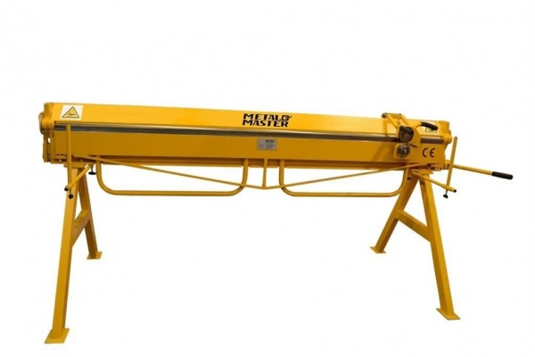

Листогиб MetalMaster LBA представляет собой высококлассное оборудование для цехов. Выпускаются листогибы в Польше и используются в процессе гибки металлических листов в условиях цеха и непосредственно на объекте строительства.
Листогиб применяется в серийном выпуске профильного тонколистового металла, имеющего толщину листа не более 0,7мм. Элементы оборудования изготовлены из стали высокого качества с порошковым покрытием. Это позволяет повысить прочность станка и продлить срок его эксплуатации. При этом оборудование подходит для любых условий и не требует специального обслуживания. Листогиб оборудован поворотной и прижимной балками, что обеспечивает требуемые характеристики при гибке любого материала.
Универсальность оборудования привлекает многих покупателей, ведь его одинаково удобно задействовать непосредственно на объекте и в производственных цехах.
Листогиб серии LBA 07 дает возможность серийного выпуска профилей из металлических листов не толще 0,7 мм. Конструктивно станок состоит из деталей и узлов, защищенных специальным порошковым покрытием, поэтому эксплуатировать его можно даже в сложных условиях. Листогиб LBA 07 дополнен системой управления поворотными и прижимными балками, позволяющими устанавливать необходимые параметры гиба.

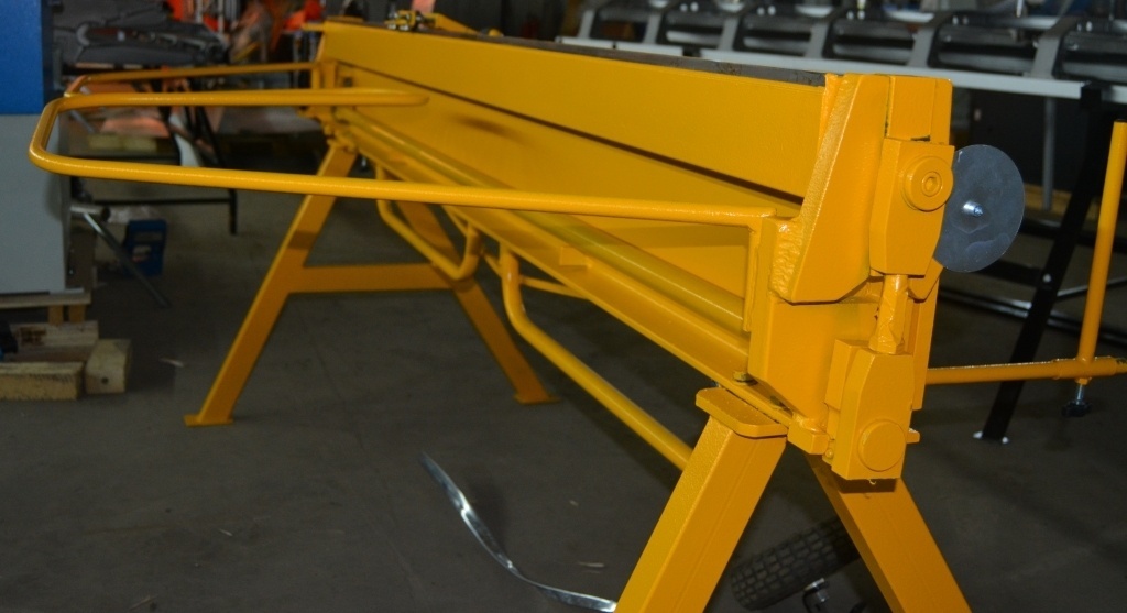

Эксцентрики прижимной балки
Эксцентриковый механизм подъема прижимной балки обеспечивает высокую производительность станка. Сила прижима заготовки удобно и просто регулируется

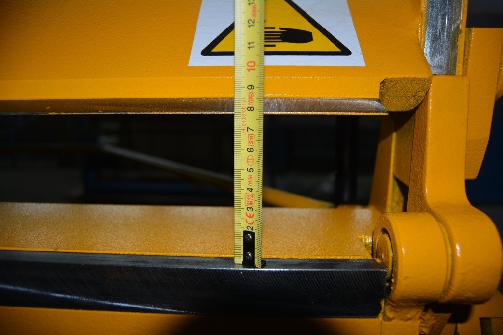

Вертикальный подъем прижимной балки
Вертикальный подъем прижимной балки обеспечивает полное и широкое раскрытие станка до 90 мм.

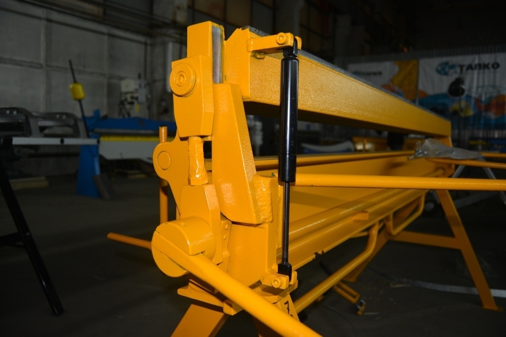

Пневмокомпенсаторы
Пневмокомпенсаторы
Пневмокомпенсаторы на гибочную и прижимную балку облегчают работу на листогибе и сберегают силы работника. Работать на листогибе LBA комфортно.

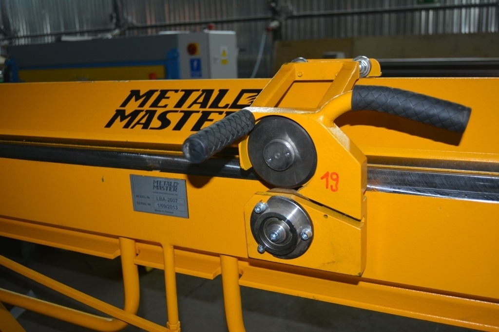

Роликовый нож
Роликовый нож
Роликовый нож обеспечивает промышленное качество реза заготовки из стали толщиной до 0,8 мм.Нож имеет ряд регулировок. Направляющей для движения ножа служит прижимная балка листогиба.
