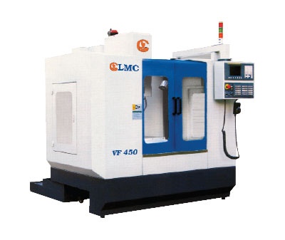

Современные высокопроизводительные фрезерные обрабатывающие центры серии VF применяются во всех отраслях промышленности: автомобильной, энергетическом машиностроении, аэрокосмической, приборостроении, а также во всех смежных областях для изготовления пресс-форм и штампов высокого качества. Они отличаются высокими параметрами резания, точностью позиционирования и исключительной надежностью, благодаря применению первоклассных механических и электронных комплектующих таких фирм, как THK, Timken, SKF, Star, Fanuc, Fagor, Heidenhain, Siemens, Mitsubishi, современных средств контроля производства, а также новыми решениями в конструкции и компоновке станков. И что самое важное в российских условиях - цена, которая существенно ниже европейских аналогов при неизменном качестве производства. Вертикальный центр VF 320 с размерами стола 800х320 производства концерна LMC Corporation поставляется в различных конфигурациях, в том числе со сменой паллет, шпинделем на 8000 об/мин. По специальному запросу может быть заказана четвёртая координата.
В стандартную комплектацию входит:
1. Система ЧПУ Fanuc oi mate-Mc
Модель УЧПУ |
Series Oi Mate Mc |
Число управл. осей |
3 + 1 шп. |
Объем памяти для данных и программ |
256 кБайт. При установке PCMCIA -Memory Card ограничивается лишь ее объемом (с нее может осуществляться и выполнение) |
Загрузка/выгрузка программ |
RS 232, встроенный Ethernet, PCMCIA -Memory Card (приобретается отдельно), FDD (опция), USB (опция) |
Тип экрана |
7,2" ЖК / 9" ЭЛТ (моно) |
Язык экранного диалога |
английский (русский ожидается) |
Язык программирования |
диалоговое + ISO |
Особенности программирования |
Упрощенное диалоговое программирование с помощью оболочки Manual Guide Oi |
Возможность программировать сложные 2D контуры с чертежа |
имеется (только для версий с индексом "Т") |
Параметрическое программирование |
имеется |
Опциональные возможности |
дисплей с функцией персонального компьютера c RAM до 128 МБ, HDD, FDD, USB и PCMCIA- интерфейсами |
Состав УЧПУ: блок управления размерами 60 х 380 х 172 или 112 х 380 х 172 мм; панель оператора с клавиатурой размерами 400 х 200 х 92 или 220 мм (есть и другие размеры); |
2. Уникальная конструкция шпинделя LMC обеспечивает способность выдерживать высокие осевые нагрузки практически без повышения температуры. Чтобы гарантировать длительный срок службы, шпиндель герметизируется сжатым воздухом для предотвращения загрязнения. В стандартную комплектацию фрезерного центра VF 320 поставляется шпиндель с частотой вращения 8000 об/мин.
3. 20-ти позиционный револьверный барабан с боковой установкой инструмента оснащен быстродействующим надежным устройством автоматической смены инструмента. Конструкция разработана таким образом, чтобы максимально обезопасить конусы оправок от попадания стружки и других инородных тел(при отсутствии инструмента гнездо блокируется специальной дверцей), а сам процесс смены инструмента сделать безвибрационным и плавным, что в свою очередь продлит срок службы центра.
4. Удобный пульт дистанционного управления с маховичком может использоваться для перемещения по всем осям, а также для редактирования программы, ручной коррекции величины скорости вращения шпинделя и скорости подачи, поблочной прокрутки программы и многого другого.
5. Электроавтоматика ведущих мировых производителей, таких как Mitsubishi Electrics, Schneider, Siemens, Fanuc и др. обеспечивают надежную и бесперебойную работу всех электронных систем центра.
| Техническая характеристика | |
Наибольшее перемещение по оси Х, мм |
600 |
Наибольшее перемещение по оси Y, мм |
450 |
Наибольшее перемещение по оси Z, мм |
500 |
Расстояние от шпинделя до стола, мм |
130~630 |
От центра шпинделя до колонны, мм |
486 |
Ускоренные подачи по X, Y, мм/мин |
16000 |
Ускоренные подачи по Z, мм/мин |
12000 |
Диапазон рабочих подач, мм/мин |
1~5000 |
Размер стола, мм |
700х450 |
Грузоподъемность стола, кг |
600 |
Макс. скорость вращения, об/мин |
8000 |
Мощность двигателя шпинделя, kW |
5,5 |
Конус шпинделя |
BT40 |
Кол-во инструментальных позиций, шт |
16 |
Габариты, мм |
2150х1950 х2320 |
Масса, кг |
4500 |
