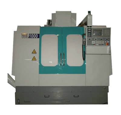

Вертикально-фрезерный обрабатывающий центр с ЧПУ VDL-1000
Стандартная комплектация станка:
  • Устройство автоматической смены инструмента. Магазин рукавного типа на 24 инструмента (смена инструмента 3, 5 секунды).
  • Система обдува конуса шпинделя при каждой смене инструмента.
  • Система охлаждения зоны резания.
  • Стружкосборник.
  • Кабинетная защита зоны резания.
  • Сепаратор (очиститель) масла и СОЖ.
  • Автоматическая система смазки.
  • Жесткое нарезание резьбы.
  • Станина и базовые части станка выполнены из чугуна.
  • Линейные направляющие ТНК (Япония).
  • Болты для установки и регулировки станка на фундаменте.
  • Освещение зоны резания.
  • Передвижной воздухораспылитель стружки.
  • Лампа - указатель работы станка.
  • Электрошкаф с теплообменником.
  • Инструмент для обслуживания станка.
  • Документация на русском языке.
Дополнительная комплектация станка:
  • Система ЧПУ Siemens 802D c Enternet портом.
  • Высокоскоростной шпиндель (10000 об/мин).
  • Двигатель шпинделя высокой мощности.
  • Устройство охлаждения шпинделя.
  • Устройство для подачи СОЖ через шпиндель.
  • Поворотный стол ?250 мм или ?320 мм (4-я ось).
  • Устройство защиты открытия дверцы.
  • Оптико-электронные линейки оси X, Y, Z.
  • Устройство контроля инструмента.
  • Устройство высокой емкости для обдува стружки.
  • Преобразователь устройства охлаждения.
Техническая характеристика
Рабочая поверность стола, мм
1120x560
Максимальная допустимая нагрузка на стол, кг
800
Перемещение по оси X, мм
1020
Перемещение по оси Y, мм
560
Перемещение по оси Z,мм
600
Расстояние от линий центра шпинделя до поверхности направляющих стойки, мм
629
Расстояние от шпинделя до поверхности стола, мм
135 ~ 735
Тип направляющих X/Y/Z
X и Y-Линейные
Z-коробчатые
Скорость вращения, об/мин
60-8000
Конус шпинделя
№40 (7/24)
Максимальная скорость рабочей подачи по осям X/Y/Z, мм/мин
10000
Скорость быстрых перемещений по осям X/Y/Z, м/мин
24/24/18
Тип магазина
поворот, плечо
Время смены инструмента, с
3,5
Количество мест в магазине, шт
24
Точность позиционирования,мм
±0,005
Повторяемость позиционирования, мм
±0,003
Суммарная потребляемая мощность, KVA
25
Мощность двигателя привода шпинделя номинальная/ максимальная - 30 мин, кВт
7,5/11
Габаритные размеры станка (LxWxH), мм
2530x2820х2500
Общая масса станка, кг
7000
