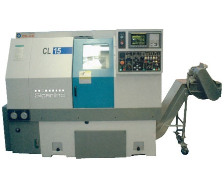

Токарный обрабатывающий центр с ЧПУ CL-15
Назначение
Токарные станки с ЧПУ серии CL разработаны с учетом современных требований к скорости, мощности и точности токарной обработки в сочетании с доступной стоимостью. Данное оборудование применяется на машиностроительных заводах России, США, Италии, Южной Кореи. Станки серии CL предназначены для обработки наружных и внутренних поверхностей деталей типа тел вращения ступенчатого и криволинейного профиля, различной сложности, включая нарезание резьб, сверление, зенкерование и др.
Базовая комплектация
  • 8-позиционная револьверная головка;
  • гидравлическая задняя бабка;
  • Система ЧПУ FANUC Oi-Mate TC;
  • 3-х кулачковый патрон;
  • система регулировки давления зажима кулачков патрона;
  • конвейер для сбора стружки;
  • набор ключей и инструмента;
Опции
  • Система ЧПУ Siemens SINUMERIK 802S(D)
  • устройство автоматической подачи прутка;
  • система измерения инструмента Renishaw (CL-20)
  • уловитель деталей;
Особенности конструкции
Наклонная станина.
Наклонная станина.
Конструкция станины изготовлена по современной технологии с наклоном на 60° или 45° в зависимости от модели станка. Такие конструкции используют для получения максимально жесткости и сокращения времени простоя оборудования. Наклонная станина занимает меньшую площадь, что позволяет легко убирать стружку и очищать станок.
Высокоточный жесткий шпиндель
Специальная конструкция шпинделя, выполненная на двойных цилиндрических роликовых подшипниках и высокоскоростных угловых подшипниках, позволяет производить на станке высокоскоростную обработку с прогрессивными режимами резания. Благодаря высоко моментному электродвигателю, можно осуществлять резание с большими припусками на максимальной скорости до 5000 об/мин. Высокоскоростная обработка выполняется по новейшей технологии с использованием современных инструментов.
Инструментальный магазин
Система смены инструмента отличается надежностью, экономичностью, легкостью в эксплуатации. В стандартном варианте установлена поворотная 8-ми позиционная револьверная головка. Гидравлическая система приводит в действие обойму с инструментами (по кратчайшей траектории), одновременно происходит индексация и смена позиции. Индексация инструмента выполняется четко в соответствии с заданной картой. Их следует просто установить в держатели револьверной головки. На дисплее ЧПУ будут отображены параметры и инструкции по настройке инструмента.
Система управления и контроля
В этом оборудовании используются современные высококачественные ЧПУ Fanuc i0-Mate (по отдельному запросу возможна комплектация системой Siemens) для удовлетворения любых требований заказчика. Все компоненты электроавтоматики изготовлены ведущими европейскими производителями в соответствии с нормами стандартов CE.
Техническая характеристика
Диаметр обработки над станиной, мм 400
Диаметр обработки над суппортом, мм 160
Длина обработки, мм 250
Ускоренные перемещения X/Z, мм/мин 15/18
Величина подачи, об/мин 0-5000
Диаметр патрона, мм 160
Частота вращения шпинделя, об/мин 50-5000
Мощность главного привода, кВт 5,5/7,7
Диаметр отверстия в шпинделе, мм 46
Точность вращения шпинделя, мм 0,001
Револьверная головка, позиций 8
Диаметр пиноли задней бабки, мм 60
Ход пиноли, мм 80
Конус задней бабки МТ-3
Наклон станины, град. 60
Габариты станка, мм 2085х1555х1880
Масса станка, кг 2700
