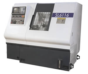

Токарный центр с ЧПУ SL-6116
Станок является полнофункциональным высокоточным станком с числовым управлением, разработанным и спроектированным с использованием передовых зарубежных технологий. Конструкция и управляющий узел разработан с учетом требований эргономики: он удобный и легкий в управлении, высокоэстетичный, удобный в ремонте, высокоэкологичный; механическая, электрическая и гидравлическая системы станка составляют единый комплекс. Преимуществами станка являются более высокое качество обработки (высокая чистота), более высокая скорость, большее режущее усилие (повышенная жесткость) нежели чем у конкурентов.
Корпус станка представляет собой монолитную наклонную конструкцию (станина и основание составляют единое целое), станина наклонена под углом 45 градусов. Станина отлита из высококачественного специального чугуна, поэтому отличается высокой жесткостью, хорошей устойчивостью к вибрации, эффективным стружкоудалением и т.д.
В качестве главного электродвигателя используются высокоэффективные импортные серводвигатель или двигатель с переменной частотой. Используются подшипники шпинделя марки NSK производства Японии или марки FAG производства Германии.
Скорость обработки высокая, частота вращения шпинделя достигает 7000 об/мин, при этом применяется плавное изменение частоты оборотов для резания с постоянной скоростью. Нагрев и температурные колебания низкие. Станок особенно приспособлен для изготовления больших партий деталей сложной конфигурации с высокими требованиями к точности и чистоте обработки.
В качестве управляющих систем используются японские системы FANUC. Для передвижения по осям X/Z используются сервомоторы.
Перемещения по осям X/Z происходят по высокоточным направляющим японского производства. Они обладают хорошими динамическими свойствами и позволяют развивать скорость передвижения до 24 м/мин. Для перемещения по осям X/Z используются высокоточная шарико-винтовая пара японского производства c использованием пружинного сочленения приводных валов и прямого соединения сервомоторов, что обеспечивает хорошую реактивность и высокую точность позиционирования.
На станке используется гидравлический 6-ти и 8-ми позиционный резцедержатель, отличающийся высокой точностью позиционирования и минимальными погрешностями при смене резцов.
Задняя бабка управляется с помощью гидравлики, пиноль выдвигается автоматически и отличается высокой жесткостью и удобством в управлении. Возможно управление с помощью ножной педали. Высокоэстетичный закрытый защитный кожух легко открывается и обеспечивает хорошую влагозащиту.

| Техническая характеристика | |
Максимальный диаметр вращения над станиной (мм) | 340 |
Максимальный диаметр вращения над суппортом (мм) | 260 |
Максимальная длина обработки (мм) | 250 |
Диаметр подшипника шпинделя (мм) | 80 |
Диаметр отверстия шпинделя (мм) | 52 |
Диапазон частот вращения шпинделя (об/мин) | 60-5000 |
Мощность главного электродвигателя (кВт) | 5,5/7,5 |
Минимальный шаг движения (мм) | 0,0005/0,001 |
Скорость быстрых передвижений по осям X/Z (м/мин) | 16/16 |
Центральный гидравлический зажимной патрон | 6” |
Максимальное сечение резца (мм) | 20х20 |
Максимальный диаметр расточного инструмента (мм) | 25 |
Шероховатость поверхности обрабатываемой детали | 0,8 |
Наружные размеры (длинаХширинаХвысота) (мм) | 1716х1360х1500 |
Масса станка нетто/брутто (кг) | 2600/3000 |
