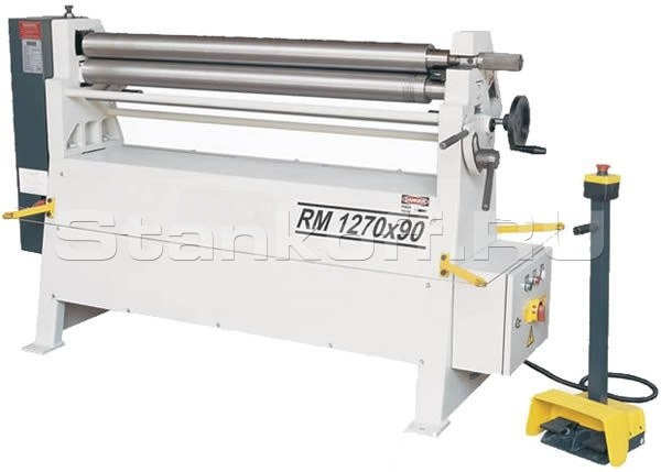

Электромеханические листогибочные машины данной серии предназначены для легких и средних гибочных работ и используются для гибки алюминиевых изделий, воздуховодов для кондиционирования помещений, рекламных щитов и т.д. Оптимальное соотношение цены и производительности делает их идеальными для небольших механических мастерских.
Стандартная комплектация:
- два валка приводятся в действие одним приводом и системой ведущих колес;
- стальные валки повышенной прочности на растяжение с сертификатом качества SAE 1050;
- несущая рама из сфероидного чугуна;
- приспособление для конической гибки;
- доступность используемых компонентов по всему миру (электрические компоненты Telemechanique, Siemens);
- машина изготовлена в соответствии с директивами по технике безопасности ЕС (маркировка "СЕ").
Дополнительное оборудование по отдельному заказу:
- валки с индукционной закалкой.
