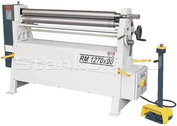

Электромеханические трехвалковые вальцы IR 1050x75
Электромеханические листогибочные машины данной серии предназначены для легких и средних гибочных работ и используются для гибки алюминиевых изделий, воздуховодов для кондиционирования помещений, рекламных щитов и т.д. Оптимальное соотношение цены и производительности делает их идеальными для небольших механических мастерских.
Стандартная комплектация:
  • два валка приводятся в действие одним приводом и системой ведущих колес;
  • стальные валки повышенной прочности на растяжение с сертификатом качества SAE 1050;
  • несущая рама из сфероидного чугуна;
  • приспособление для конической гибки;
  • доступность используемых компонентов по всему миру (электрические компоненты Telemechanique, Siemens);
  • машина изготовлена в соответствии с директивами по технике безопасности ЕС (маркировка "СЕ").
Дополнительное оборудование по отдельному заказу:
  • валки с индукционной закалкой.
