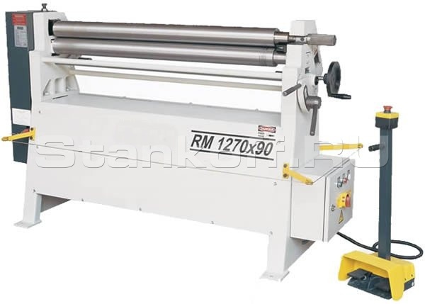

Электромеханические трехвалковые вальцы IR 1270x68
Электромеханические листогибочные машины данной серии предназначены для легких и средних гибочных работ и используются для гибки алюминиевых изделий, воздуховодов для кондиционирования помещений, рекламных щитов и т.д. Оптимальное соотношение цены и производительности делает их идеальными для небольших механических мастерских.
Стандартная комплектация:
  • два валка приводятся в действие одним приводом и системой ведущих колес;
  • стальные валки повышенной прочности на растяжение с сертификатом качества SAE 1050;
  • несущая рама из сфероидного чугуна;
  • приспособление для конической гибки;
  • доступность используемых компонентов по всему миру (электрические компоненты Telemechanique, Siemens);
  • машина изготовлена в соответствии с директивами по технике безопасности ЕС (маркировка "СЕ").
Дополнительное оборудование по отдельному заказу:
  • валки с индукционной закалкой.
Техническая характеристика
Модель Мах длина обрабат.
материала
Мах толщина обрабат.
материала
Диаметр
валка
Мощность,
кВт
Масса,
кг
Габариты, мм
IR 1270x68 1270 мм 1.2 мм 68 мм 1,1 375 1830х1160х700
Ширина гиба, мм 1270
Толщина гиба, мм 1,2
Диаметр валка, мм 68
Мощность, кВт 1,1
