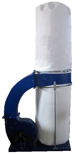

Пылеуловитель MF1
Пылеулавливающие агрегаты MF1 предназначены для удаления стружки и пыли, образован-ной при обработке изделий из древесины и древесных материалов, пластиковых и алюминие-вых изделий на станках различного назначения.
Агрегат легко перемещается с помощью колес на опорной поверхности и может быть исполь-зован для уборки помещений и удаления пыли и отходов производства с поверхности обору-дования.

Особенности конструкции
Надежное крепление мешков металлическим хомутом.
Центральный патрубок диаметром 125 мм имеет два выхода диаметром 100мм. На одном из выходов патрубка имеется съёмная заглушка.
Удобное перемещение с помощью колес на опорной поверхности.
Пылеулавливающий агрегат оснащен кнопкой «Пуск» для запуска электродви-гателя.

Диаметр присоединительных патрубков, мм 100
Диаметр центрального патрубка, мм 125
Количество входов, шт. 2
Количество мешков накопителей, шт. 1
Диаметр мешков/фильтров, мм 480
Емкость мешков-накопителей, куб.м. 0,16
Тип фиксации мешков/фильтров Наружный хомут
Производительность, куб.м./час 2200
Степень очистки воздуха, % 98,4
Скорость потока в патрубке, м/с 35-40
Напряжение, В 380
Мощность, кВт 2,2
Габариты станка, мм 1030х540х2380
Транспортные габариты (короб) мм 950х570х570
Вес, кг 47
