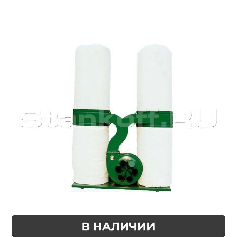

Пылеуловитель MF9055 — предназначен для удаления стружки и пыли, образованной при обработке изделий из древесины и древесных материалов, пластиковых и алюминиевых изделий на станках различного назначения.
Агрегат легко перемещается при помощи колес на опорной поверхности и может и может быть использован для уборки помещений и удаления пыли и отходов производства с поверхности оборудования.
Область применения - небольшие предприятия и цеха, а также мастерские по производству столярно-строительных изделий, погонажных изделий, клееной продукции, фанеры, производству мебели и другие деревообрабатывающие производства, где монтаж стационарных установок нецелесообразен или технически невозможен из-за условий эксплуатации.
Особенности конструкции:
Мощные и надёжные электродвигатели с удлинённым валом на который насажена крыльчатка обеспечивают простоту и надёжность конструкции.
Пылеулавливающий агрегат укомплектован коллектором с 4 или 6 входами
Надёжная клёпанная стальная крыльчатка имеет высокую жёсткость конструкции и большой ресурс работы.
Двухстоечная система позволяет равномерно загружать оба сборных мешка.
Система укомплектована 4-мя поворотными колёсами.
Внимание:
Пылеулавливающий агрегат MF9055 не укомплектованы вводными автоматами и кнопками пуска.
Диаметр присоединительных патрубков, мм 100
Диаметр центрального входа, мм 250
Количество входов, шт. 6
Диаметр мешков/фильтров, мм 630
Количество мешков-накопителей, шт. 2
Емкость мешков-накопителей, м³ 0,64
Тип фиксации мешков/фильтров Пружина
Производительность, м³/ч 6000
Степень очистки воздуха, % 99,5
Установленная мощность, кВт 5,5
Габаритные размеры, мм 1430х680х2520
Масса, кг 115
