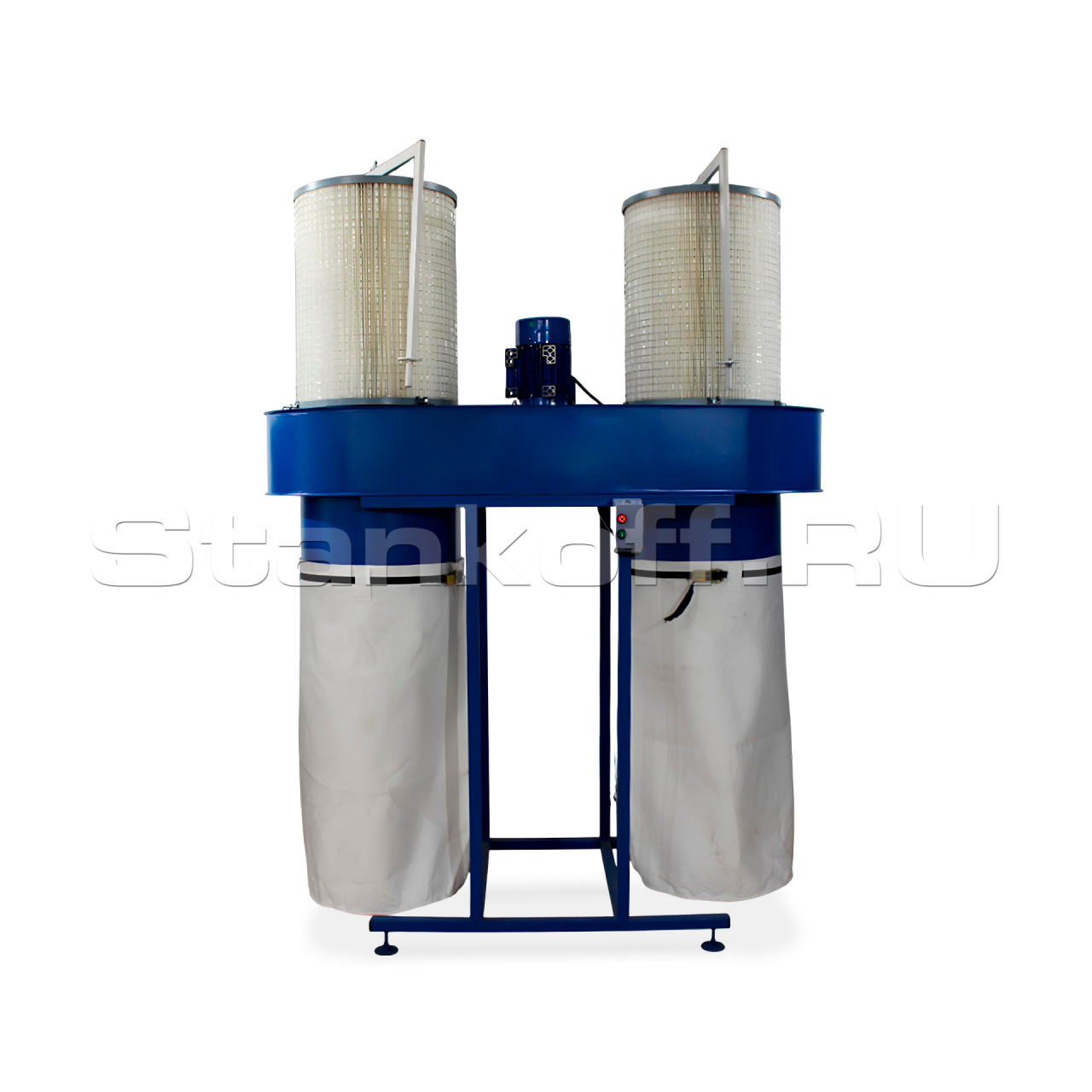

Агрегат состоит из корпуса, малошумного пылевого вентилятора с профилированными лопатками, встроенного циклонного элемента с улиточным входом для отделения крупных фракций пыли, пылесборного мешка и фильтровального элемента.
Патрубок
Патрубок
Имеет фланец диаметром 200 мм.
Крыльчатка
Крыльчатка
Изготовлена из металла и отбалансирована.
Накопительные мешки
Накопительные мешки
Выполнены из каландрированного иглопробивного термоскрепленного материала, с окошком для визуального осмотра накопления мешка стружкой. Плотность – 450 г/м2.
Пускатель
Пускатель
Для удобства включения и выключения аппарата установлен пускатель в сборе с тепловым реле.
Электродвигатель
Электродвигатель
Мощность двигателя 5,5 кВт (380V).
Фильтровая кассета
Фильтровая кассета
Изготовлена из полиэстера со степенью очистки 0,1 микрона. Очистка фильтровальных кассет осуществляется вручную, путем вращения лопастей.
Стягивающий ремень
Стягивающий ремень
Ремень оснащен храповым механизмом, позволяющим надежно и удобно закрепить мешки-накопители на корпусе.
