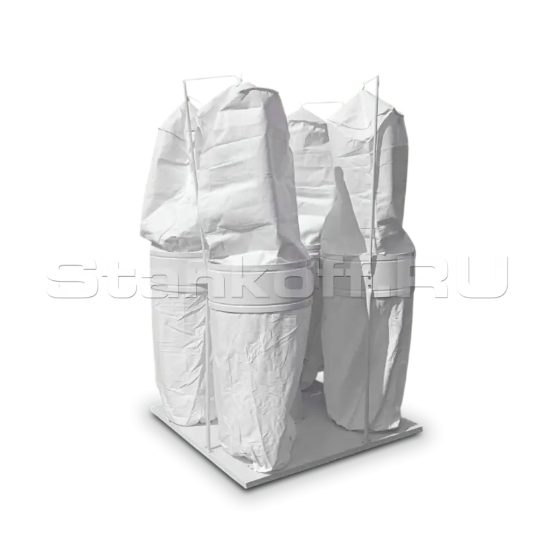

Конструктивные особенности

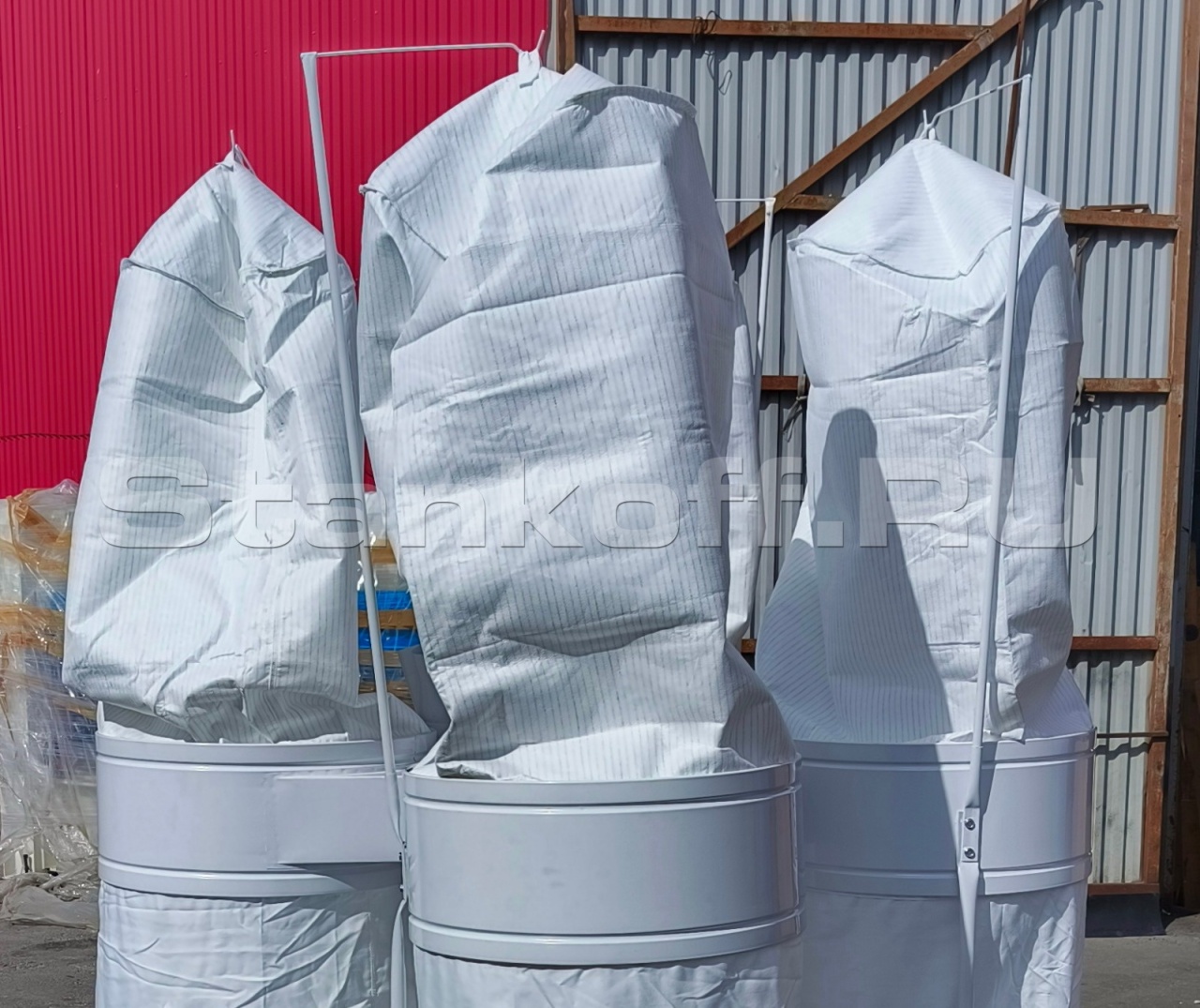

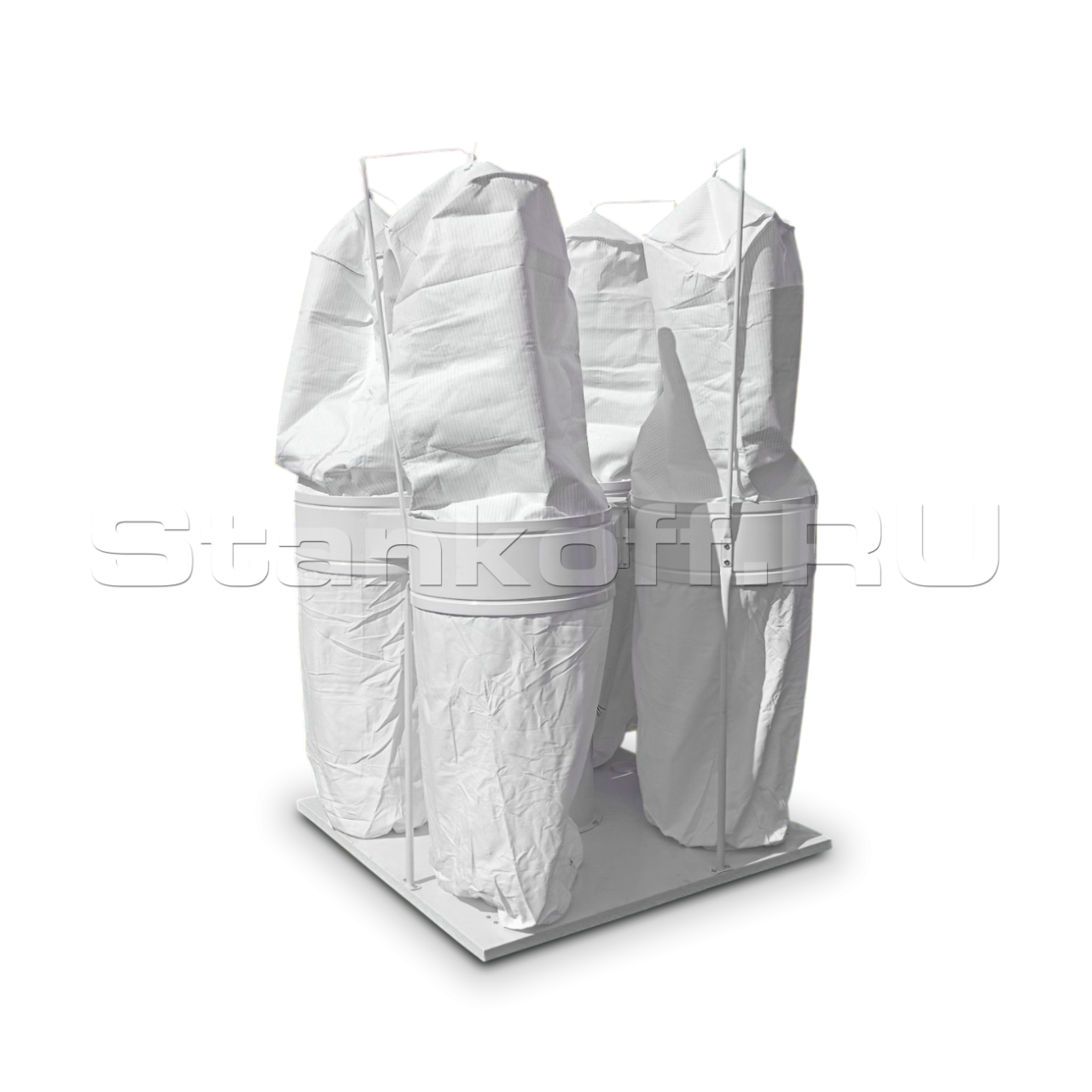

Четырехмешковая система
Четыре нетканых фильтроэлемента с гладкой внутренней поверхностью обеспечивают эффективную очистку воздуха: отходы не прилипают к стенкам и легко осыпаются в накопительный мешок. Четырехмешковая система позволяет равномерно загружать четыре сборных мешка.

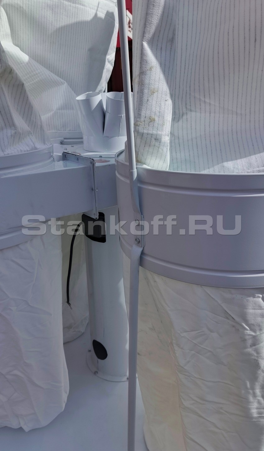

Электродвигатель
Электродвигатель
Электродвигатель с удлинённым валом, на котором установлена крыльчатка, гарантируют простоту конструкции и её долговечность.

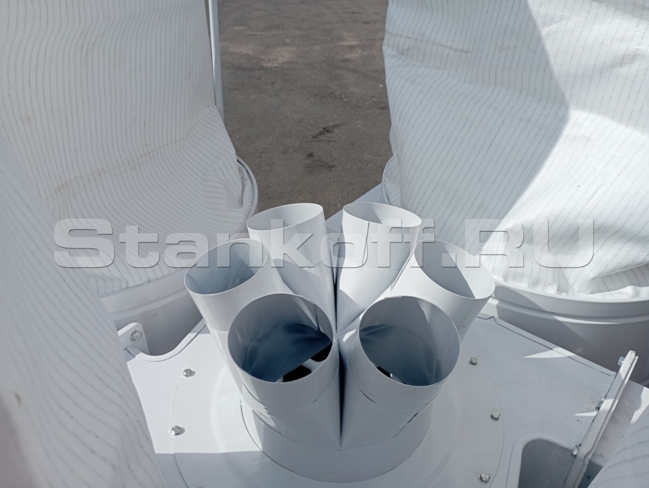

Коллектор
Коллектор
Оборудование укомплектовано коллектором с 6 входами диаметром 100мм расположенными вертикально.

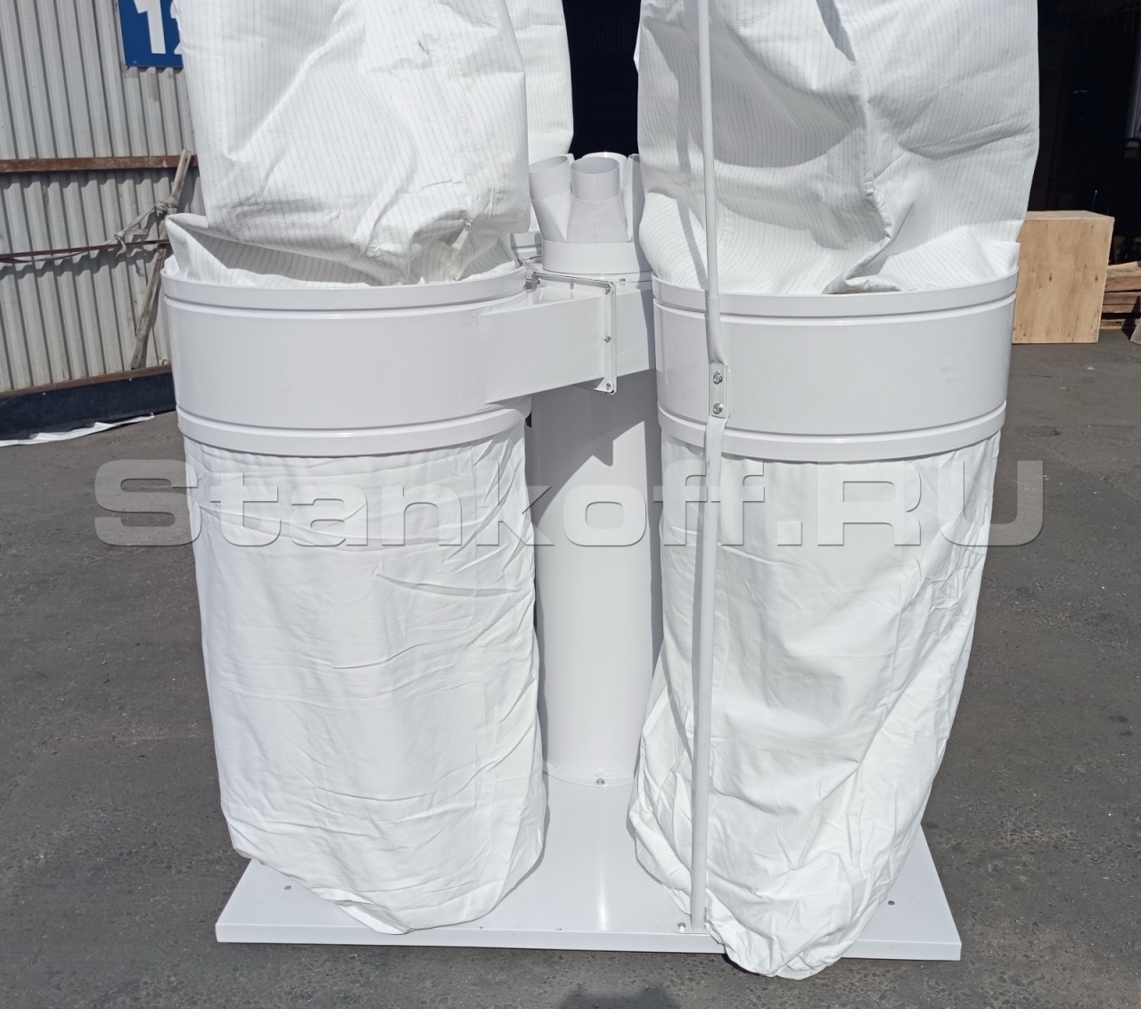

Двухстоечная система
Позволяет равномерно загружать оба сборных мешка.
