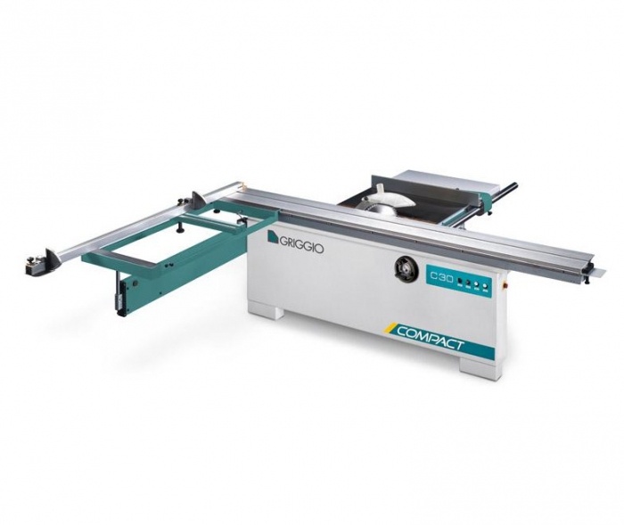

Форматно-раскроечный станок C 30 - COMPACT

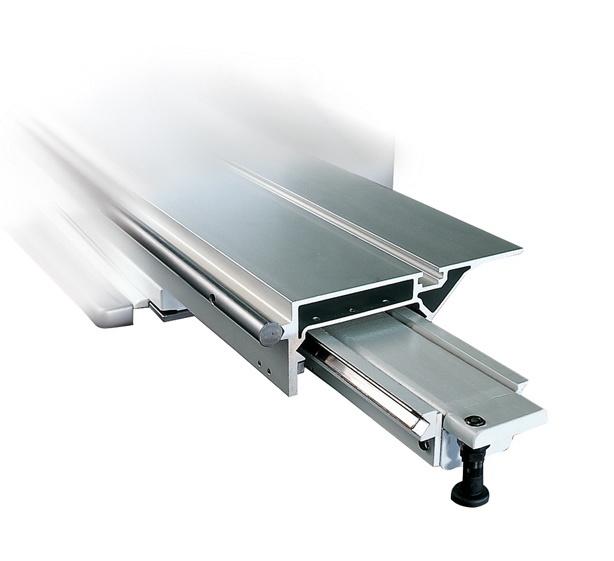

  • Алюминиевая каретка с закаленными стальными направляющими на шариках

Каретка форматно-раскроечного станка может быть длиной 2600 мм, 3000 мм или 3200 мм

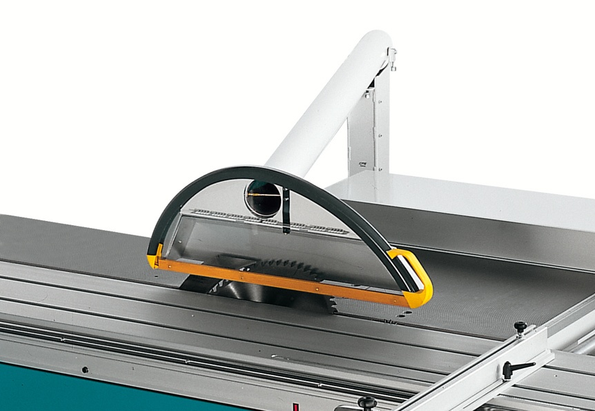

  • Параллелограмная защита пилы

Технические характеристики C 30 - COMPACT
Размер каретки 285х3200 мм
Длина реза с подрезным узлом 3200 мм
Наклон пилы 0-45 град.
Диаметр основной пилы с подрезным узлом 315 мм
Высота реза при 90 гр 95 мм
Высота реза при 45 гр 65 мм
Диаметр подрезной пилы 120 мм
Скорость вращения пилы 4000 об/мин
Ширина реза 1050 мм
Мощность мотора основной пилы 4 кВт (5.5 лс)
Мощность мотора подрезного узла 0,5 кВт (1 лс)
Вес нетто 550 кг
Диаметр аспирационного отверстия 100 мм
