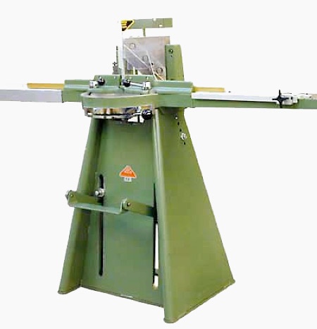

Стационарная напольная гильотина MORSO F (Дания) гарантирует идеальный по качеству разрез багета. Гильотина приводится в действие с помощью педали. Гильотина MORSO F комплектуется калиброванным правым крылом с подвижным упором для установки размера заготовок. Для безопасной работы станок оборудован защитными щитками из плексигласа. Это бесспорно лучшая и наиболее распространенная в мире гильотина для резки багета (модель не снимается с производства уже более 20 лет). Идеальная гильотина для резки багета из дерева, ДВП и полистирола в любой багетной мастерской.
Morso-F способна производить двойной рез под углом 45 гр, и одиночный рез под углом 90 гр.
При работе на гильотине не возникает проблем с пылью, так же все отходы с помощью лотка направляются на пол. Гильотина приводится в действие ножной педалью, для работы на ней не требуется ни каких подключений компрессора и электричества ,следовательно ее можно использовать в любой мастерской.
Morsa-F оставляет поверхность реза совершенно ровной и аккуратной, не требующей дополнительной обработки перед скреплением. Горизонтальное движение блока ножей имеет ступенчатую (пошаговую) регулировку. Вертикальное движение блока ножей так же регулируется.
Система специальных рычагов машины обеспечивает очень легкую работу, Подвижный измерительный упор и измерительная шкала обеспечивают точные размеры повторяющихся деталей, а пара возвратных пружин автоматически переводит блок ножей в исходное положение.
В комплект поставки Morso-F входит: измерительная шкала 1500 мм, дополнительный правый стол, 2 упора.
Технические характеристики гильотины MORSO F
Двойной рез под углом, гр 45
Одинарный рез до, гр 90
Ширина багета максимальная, мм 100
Высота багета макс, мм 160
